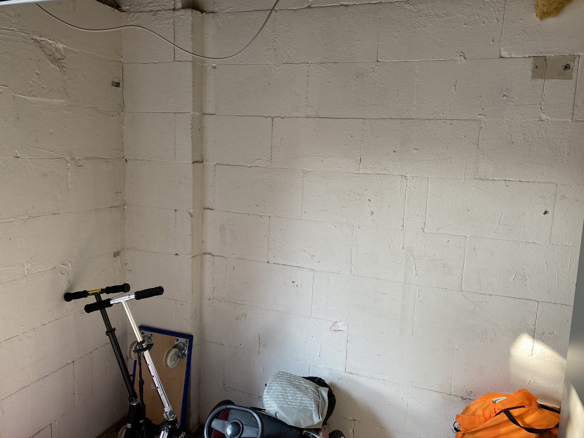

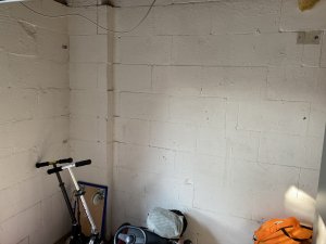

    Moin alle zusammen,
    nachdem jetzt alle Arbeiten bisher so am Haus erledigt sind, kommen jetzt die "unnützen" Sachen / Spielereien an die Reihe :D

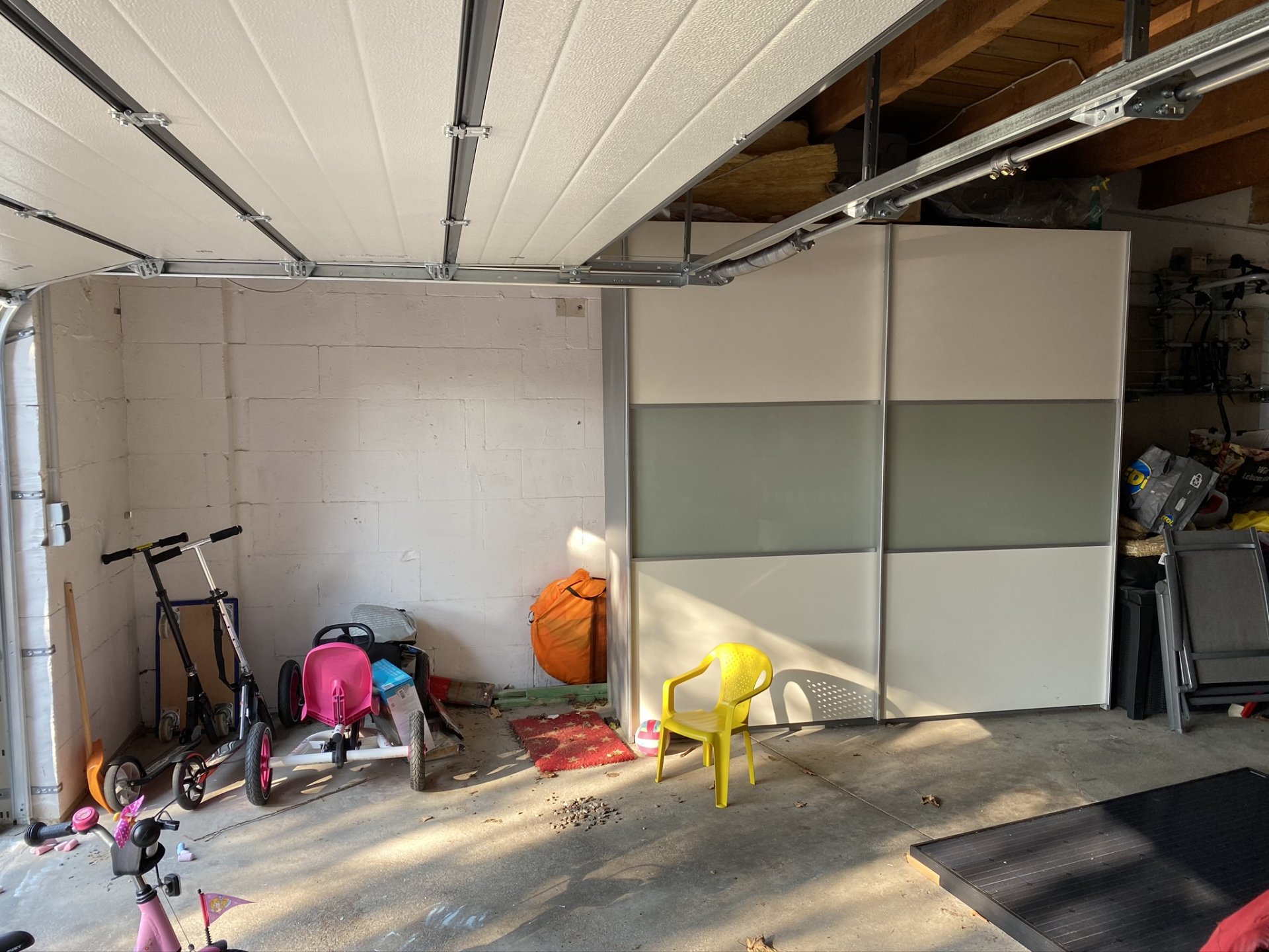

    So steht jetzt bei uns die Garage an. Sie ist groß, leider sehr unaufgeräumt, überall fliegt was an die Ecken und sieht halt nicht sehr schön aus. Der Boden ist Betonestrisch, die Wände sind mit Yton-Steinen gemauert und mit Farbe überstrichen. Die Seitenwände der Garage grenzen an die Nachbargarage bzw. ans Haus. Die beiden Kopfwände sind außen verklinkert. Das Dach hat ist Holzbalkendecke mit drei / vier Lagen Teerpappe.
    Mein Problem / meine Vorstellung. Ich will die Wände etwas verschönern und einen optisch ansprechenden passenden Schrank/Regal für diverse Teile selber bauen.
    Da wir noch einige imprägnierte Rigips-Platten übrig haben, kam mir die Idee diese zu an einigen Stellen als Wandverkleidung anzukleben. So hätte ich schnell, einfach und kostengünstig einen ebenen Hintergrund, den ich optisch weiter aufhübschen könnte, z.B. mit Haltern für meine Wakeboardausrüstung etc.
    Oder was würdet ihr mir für die Wandverkleidung empfehlen? Ich habe euch zwei Fotos zur veranschaulichung beigefügt.

    Hinter nicht vollflächig angesetzten Gipskartonplatten kann sich Feuchtigkeit und Schimmel bilden, zudem sind Befestigungen schwieriger.
    Am besten wäre ein Verputz oder zumindest Spachtelung, was auf unbehandelten Gasbetonplatten gut möglich ist.

    nicht vollflächig würde bedeuten, ich müsste ne Menge Kleber nehmen - ähnlich wie beim Fliesenverlegen. Wegen der Befestigungen hatte ich auch schon überlegt, allerdings hatte ich jetzt gedacht, ich knall halt einfach lange Schrauben/Dübel rein, dass die quasi eh nur in den Steinen halten.
    Die Frage ist, was würde ich für die Verspachtelung an Material benötigen. Blöd ist wahrscheinlich die Farbe auf den Steinen?

    Wenn die Farbe hält könnte Haftmörtel wie MC55W darauf verwendet werden.
    Auf den Haftputz können übliche Putze aufgetragen werden.
    In einer zeitweise feuchten Garage ist Gipskarton generell ziemlich ungeeignet-
    allenfalls Gipsfaserplatten oder zementgebundene Platten verwenden.
