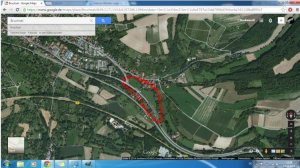

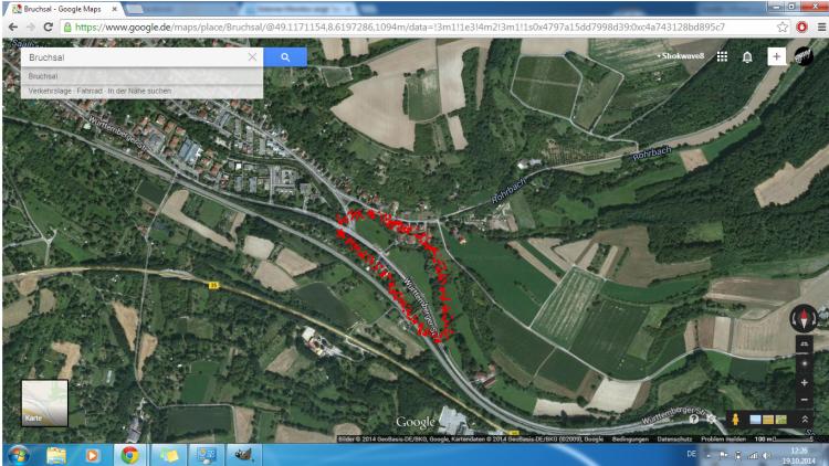

    Da du dich wohl in meiner Umgebung auskennst :). Das Feld liegt in Bruchsal. Wenn man Richtung Heidelsheim raus fährt. Ich füge dem Post mal ein Screenshot von Google Maps an. Die Straße an die es angrenzt heißt "Württemberger Straße" und der Bach heißt "Saalbach".

    Die "verlängerte" Württemberger Straße isr definitiv Außenbereich (§ 35 BauGB) und dann gilt nach Anhang § 50 LBO ein Gebäude bis max. 20 cbm umbauter Raum. Garagen sind da garantiert unzulässig.
