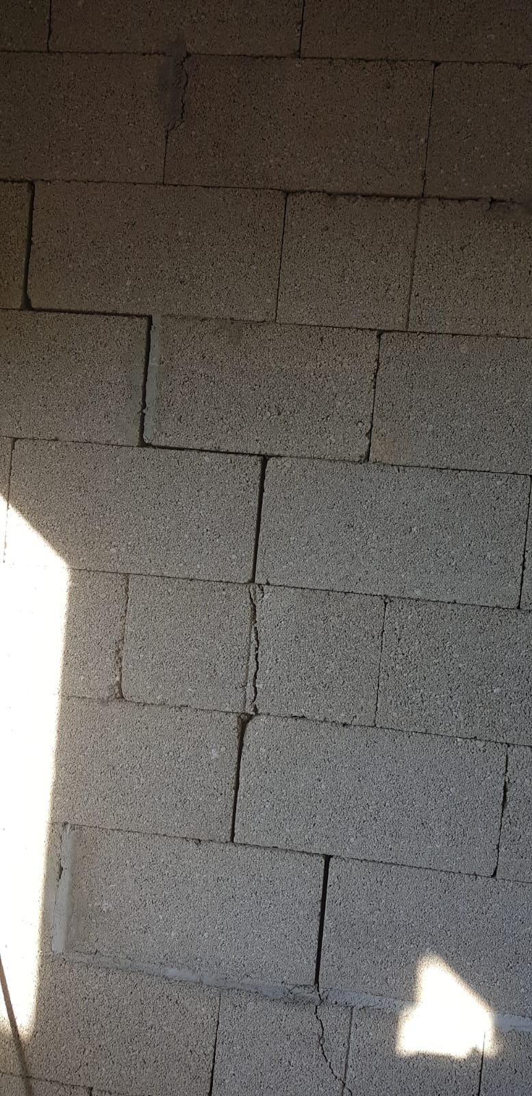

    ich habe mir einen Garagen Rohbau von einer Firma machen lassen. Heißt die Bodenplatte Gießen lassen,
    dann Mauern lassen und zuletzt dann ein Flachdach Gießen lassen.

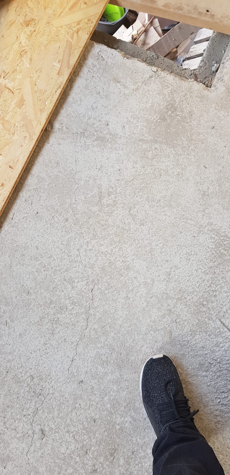

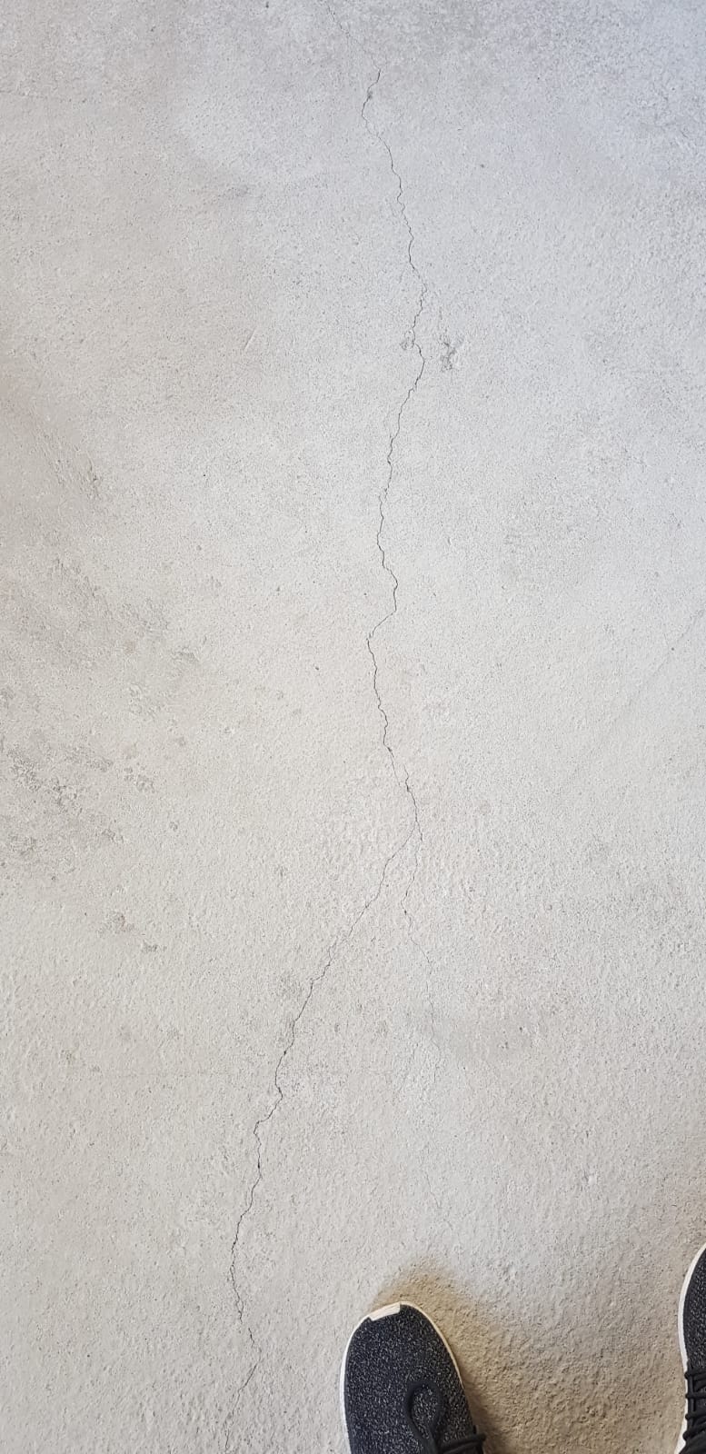

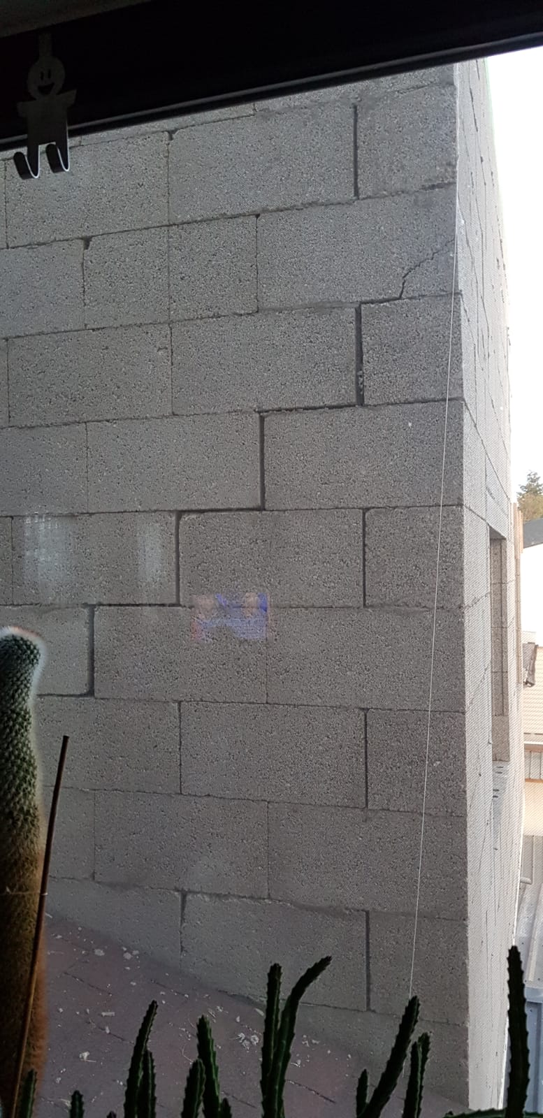

    Das stand dann ein paar Wochen. Jetzt wurde die Schalung entfernt und paar Stunden später hatte ich, ich sage mal einen Haarriss in der Bodenplatte. Das Mauerwerk hat sich auch Gesetzt sodas zwischen den Einzelnen Mauersteinen bis zu 2cm Spalt ist, einige Steine sind auch Gebrochen! leider auf der Ecke wo unser Holzschat ist (dort wollen wir Holz runter schütten um unten in der Wohnung mit Holz Heizen zu können).
    Das haben wir dann der Baufirma gemeldet und der Chef kam Vorbei.. Der hat nur von Innen bisschen ausgespachtel und sagte da kann nichts passieren da ist genug Eisen drin.
    Mittlerweile sind noch ein paar Mauersteine gerissen und die Ausgespachtelten stellen wieder auf.
    Die Nachbarn sagen da kann nichts passieren, da ist viel Eisen drin und im Freundeskreis sagt man ich sollte mir lieber einen Gutachter holen.
    Den Gutachter muss ich ja dann Bezahlen was schnell mal 1.000€ Kosten kann.
    Was soll ich jetzt machen ? oder was würdet Ihr machen ? das ist mein erstes Bauprojekt und bin total Verunsichert.

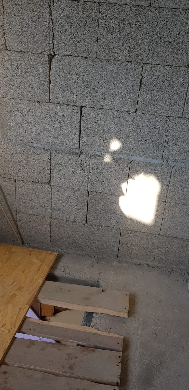

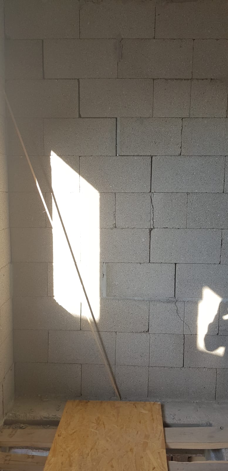

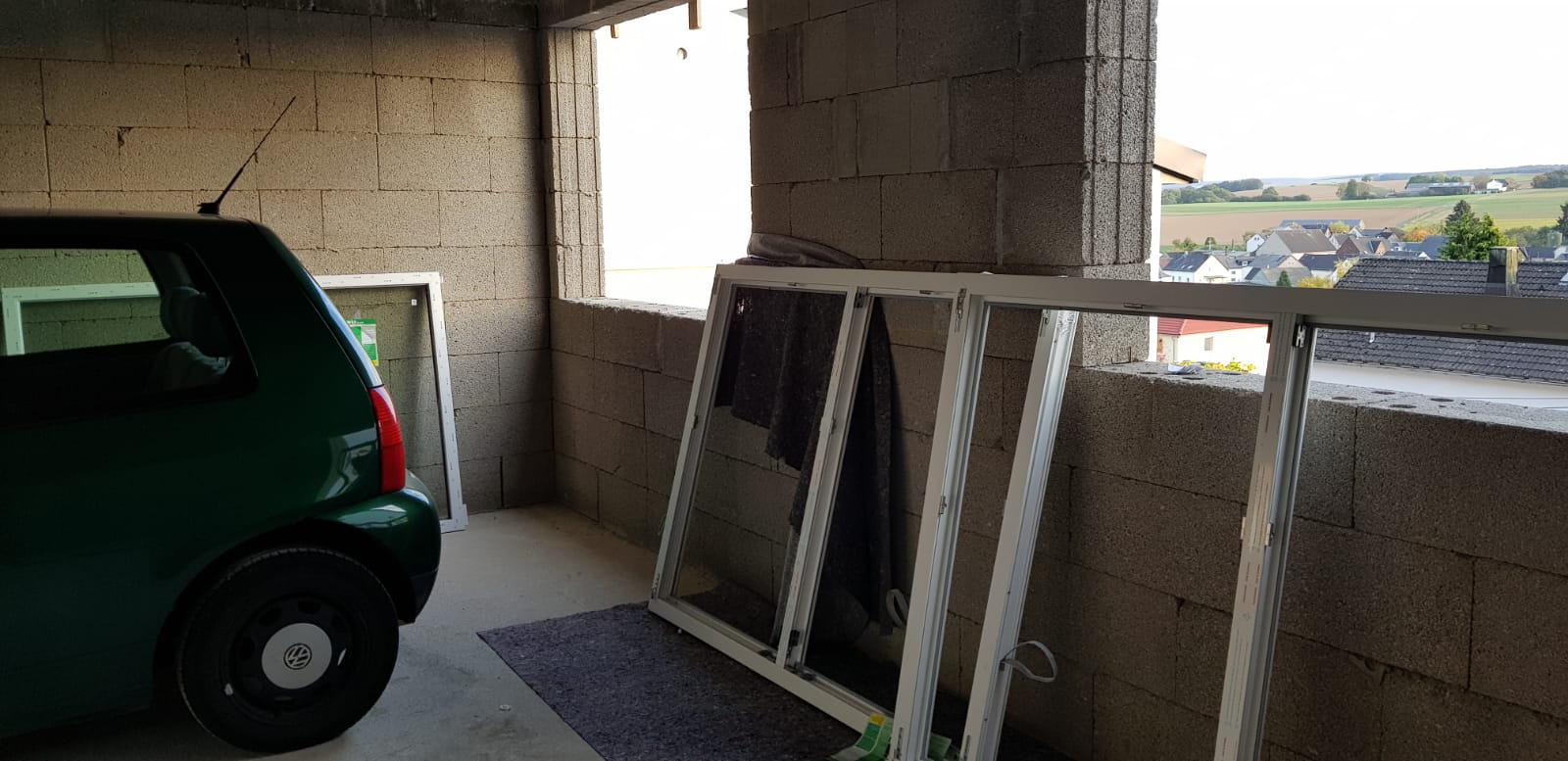

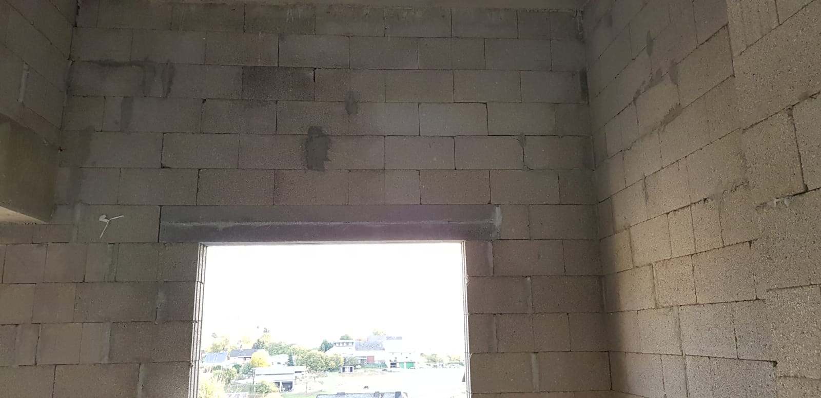

    nein nicht Nachträglich! Die Firma hat Ausgebaggert, geschalt und die Bodenplatte gegossen, da dann das Mauerwerk drauf, geschalt und dann die Decke gegossen.
    Oh da Fragst du mich was.. Da ich Schichtarbeite war ich nie dabei.
    Im Anhang sind grade frisch gemachte Bilder, man kann bei genauem Hinsehen sehen das einige Steine gebrochen sind und stellenweise mehr Spaltmaß ist. Dort wo das Auto steht sind 2 Steine gebrochen sonst weiter nichts, dort ist die Decke auch Normal hoch, die Andere Seite hat 4m.

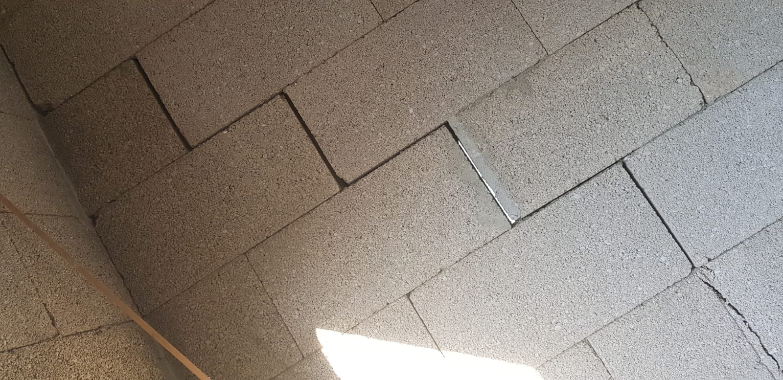

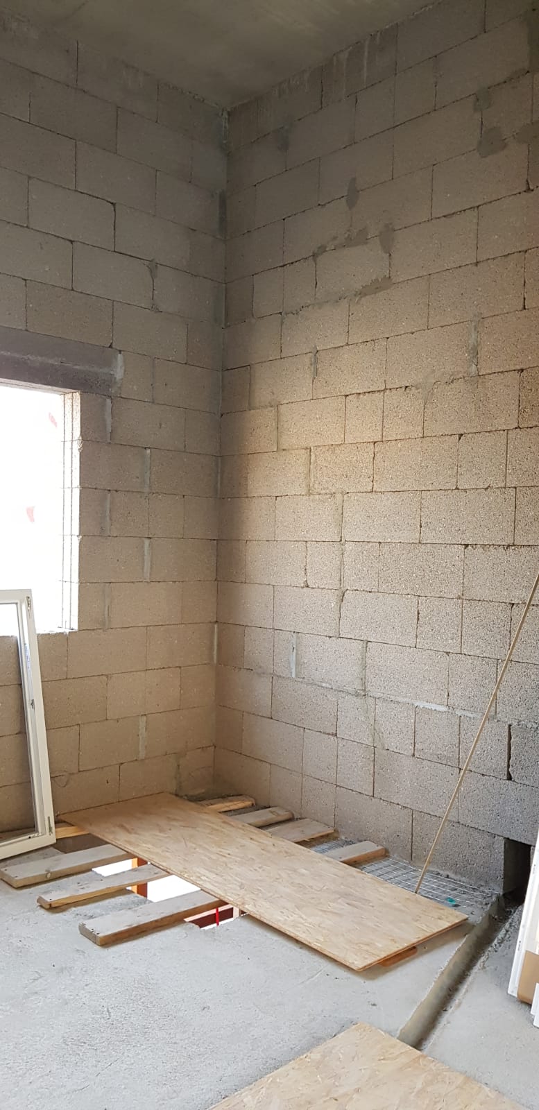

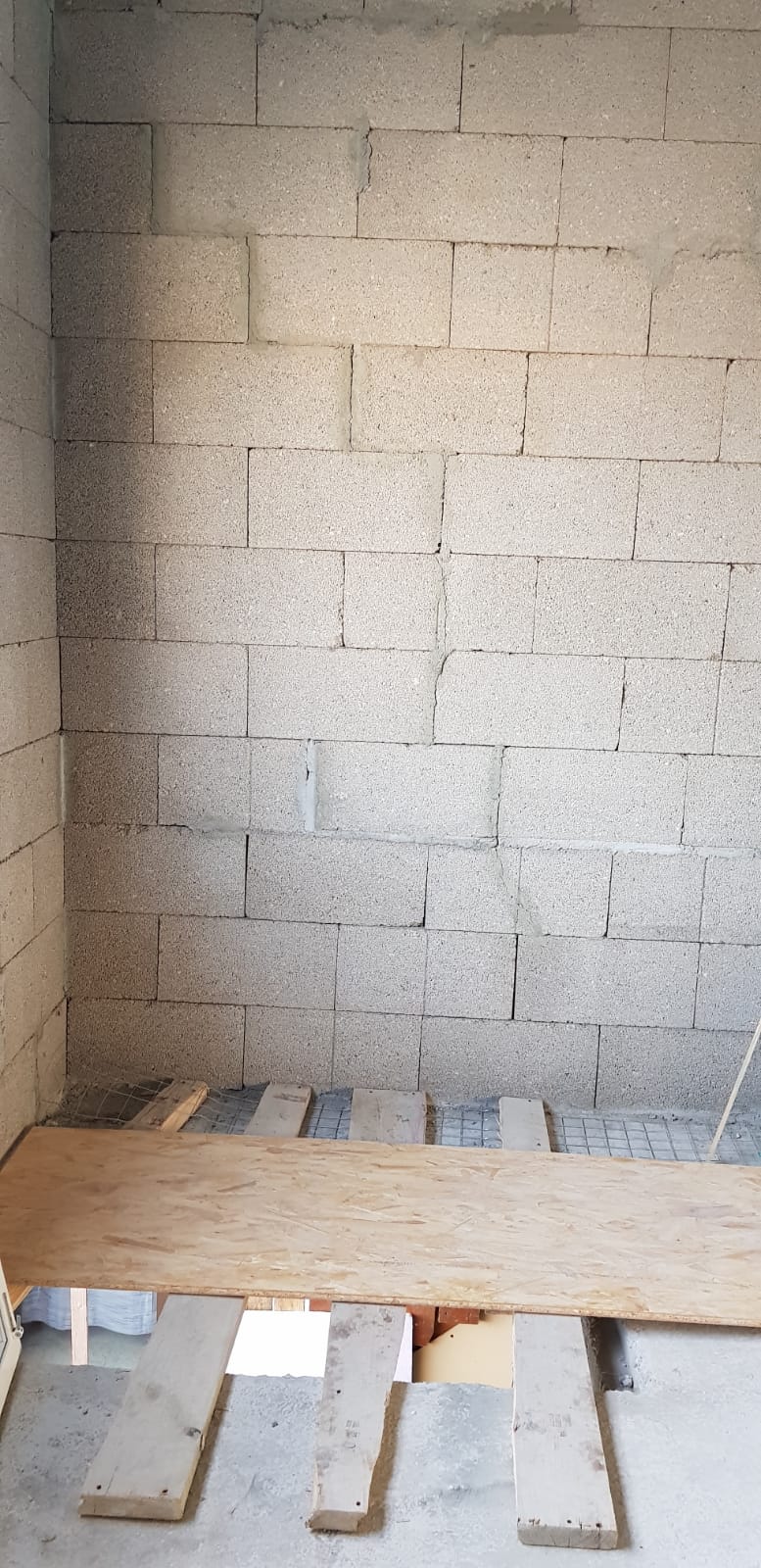

    was mir ja so Sorgen macht.. Bild im Anhang

    Nun ja ich bin immer nicht so eins wie das nun ist, aber ich sehe keine Horizontalsperre, weiter wieso ist in der 3.Lagerfuge eine derartig starke Mörtelausgleichsschicht, einige Überbindemaße scheinen zumindest lt Foto auch nicht zu passen, ich nehme nicht an es ist KLB Stein welcher knirsch ohne Mörtel gesetzt werden kann, zuwenig verklebt scheint das MW auch zu sein. Nach dem Rissbild gab es in beide Richtungen Bewegungen - die Ursache ist mir nicht ersichtlich ..

    Aha an der Seite ist gefüllt und vorne 4 m frei? Nach dem letzten Foto also eigentlich 5 m...?wo liegt dort die Decke?

    die Ursache ist vermutlich der Überstand. Die Garage steht gut einen Meter in der Luft.
    Wo das Bauunternehmen aber sagte ist garkein Problem. Dementsprechend soll mehr Eisen Eingebracht worden sein.
    Dazu kommt das in der Ecke der Schacht ist wieso das ganze nochmal

    Ja der Decke ist das egal, nur Ihrem Mauerwerk nicht, wie sie jetzt sehen können - ist die ausstehende Decke schon verformt? Also Durchhang ist normal, der stellt sich immer ein.

    Kurz gesagt - ausstehende Decke mit Öffnung und ich meine damit das Fenster, normal hätte in den Ecken, ein kleine Stütze mit 4x 14 und bissel Bügel und etwas Dämmung gehört und das Problem wäre nicht vorhanden, zumal oben wieder eine massive Decke aufliegt Die Einbindung wäre also unproblematisch gewesen und jetzt fragen wir @Yilmaz @bauspezi45 und schauen was die meinen...oder @FabianWeber oder wer dazu halt mag...

    Nein Setzung ist das nicht, das ist unwahrscheinlich das ist konstruktiv Murks...
