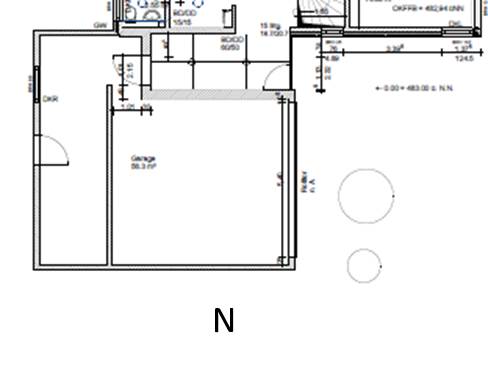

    Wir haben eine relativ große Doppelgarage mit angrenzendem Fahrrad/Geräteraum. Dort gibt es eine Tür nach draußen und ein großes Dreh-Kipp Fenster. Im ersten Winter haben wir die Erfahrung gemacht, dass es in der Garage sehr feucht wurde und Textilien sogar schimmelten. Die eingebrachte Feuchtigkeit konnte nur einigermaßen entweichen, wenn das Fenster dauerhaft gekippt war. Versicherungstechnisch aber keine Dauerlösung.
    Da vermutlich sowieso Fassaden- und Sanierungsarbeiten anstehen, überlege ich, ob wir dabei auch das Feuchtigkeitsproblem angehen sollen, und wenn ja, wie.
    Ich kenne es von den Fertiggaragen, dass es dort schlichte Lüftungslöcher von 10 cm Durchmesser gibt, die mit einem Gitter verschlossen sind. Kann man die nachträglich anbringen? Ich stelle mir das eigentlich relativ unproblematisch und kostengünstig vor. Und wenn ja wieviele braucht man davon bei rund 80 m"? Nebeneinander oder als "Durchzug" gegenüber? Oder ist das der völlig falsche Ansatz?
    Den Grundriss gibt es Hier: [​IMG]
    Unseren Planer werden wir darauf natürlich auch ansprechen, aber da das Verhältnis momentan nicht von Vertrauen geprägt ist, würde ich gerne ein wenig vorbereitet sein.
    Vielen Dank.

    Klar sollte das gehen. Z.B. mittels Kernbohrungen.
    Und Durchzug wäre vorteilhaft.
    Ansonsten warten, bis das Fenstergitter erfunden wird...

    Da hilft nur Lüftung.
    Bei 60qm Garage eines Bauherrn gelöst mit 2 Öffnungen d=20cm an Frontseite unten und 1 Öffnung d=20cm an Rückseite oben.
    In rückseitiger Öffnung ein hygrostat gesteuerter Lüfter.
    Keine Probleme mehr wg. zu hoher Luftfeuchtigkeit.

    Danke für deine konkrete Antwort. Denn ich was ich nicht möchte, ist Lüftungslöcher schneiden zu lassen, um dann festzustellen, dass es eine effektivere Lösung gegeben hätte, die auch kein Vermögen gekostet hätte.
    Kannst du mir als Laien kurz erklären, warum unten und oben, bzw, von wo nach wo zieht es bei der Lüfter Lösung? Rein praktisch würde ich nämlich auf der Nordseite immer oben anbringen wollen (weil unten öffentlich zugänglich und Pflanzstreifen). Auf der Ostseite und dem kurzen Südstück wären wir flexibel. Auf der Westseite hätte ich wegen der Optik lieber nichts. Zudem ist das auch die Wetterseite.

    Be-/Entlüftungen sollten immer raumdiagonal angeordnet werden. Warmluft mit höherem Feuchtegehalt steigt nach oben, die Luft verwirbelt/mischt sich im gesamten Raum besser.

    ...und da wir hier in einer Westwindzone leben, empfehle ich Zuluftöffnungen i.d.R. auf der Westseite und Abluftöffnungen i.d.R. auf der Ostseite. (genauso wie ich i.d.R. undichte, ungedämmte Garagentore empfehle und nicht super-duper-Sandwichgedämmte-extremdicht-Tore)...

    Lüftungsöffnungen per Kernbohrung würde ich auf ca. 80 €/Stck. veranschlagen. Öffnungen bekommen außen Edelstahlabdeckgitter(gibts in passsenden Größen bei KWL Lieferanten). Lüfterpreis beim örtl. Elektriker erfragen.
