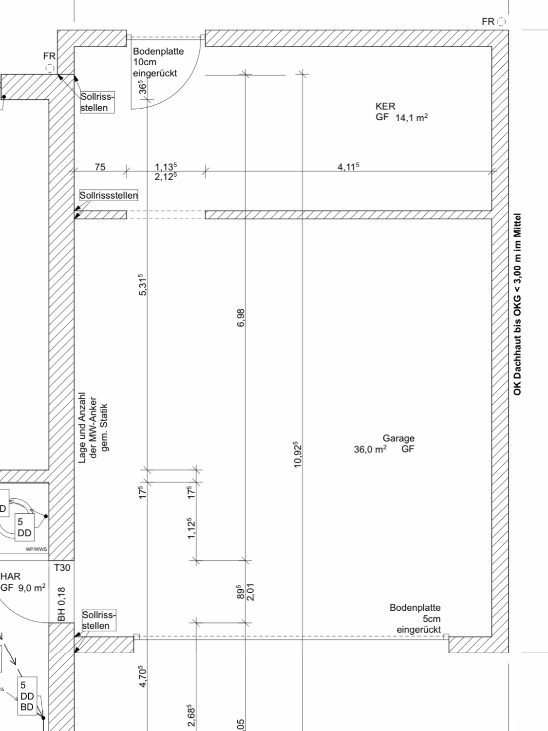

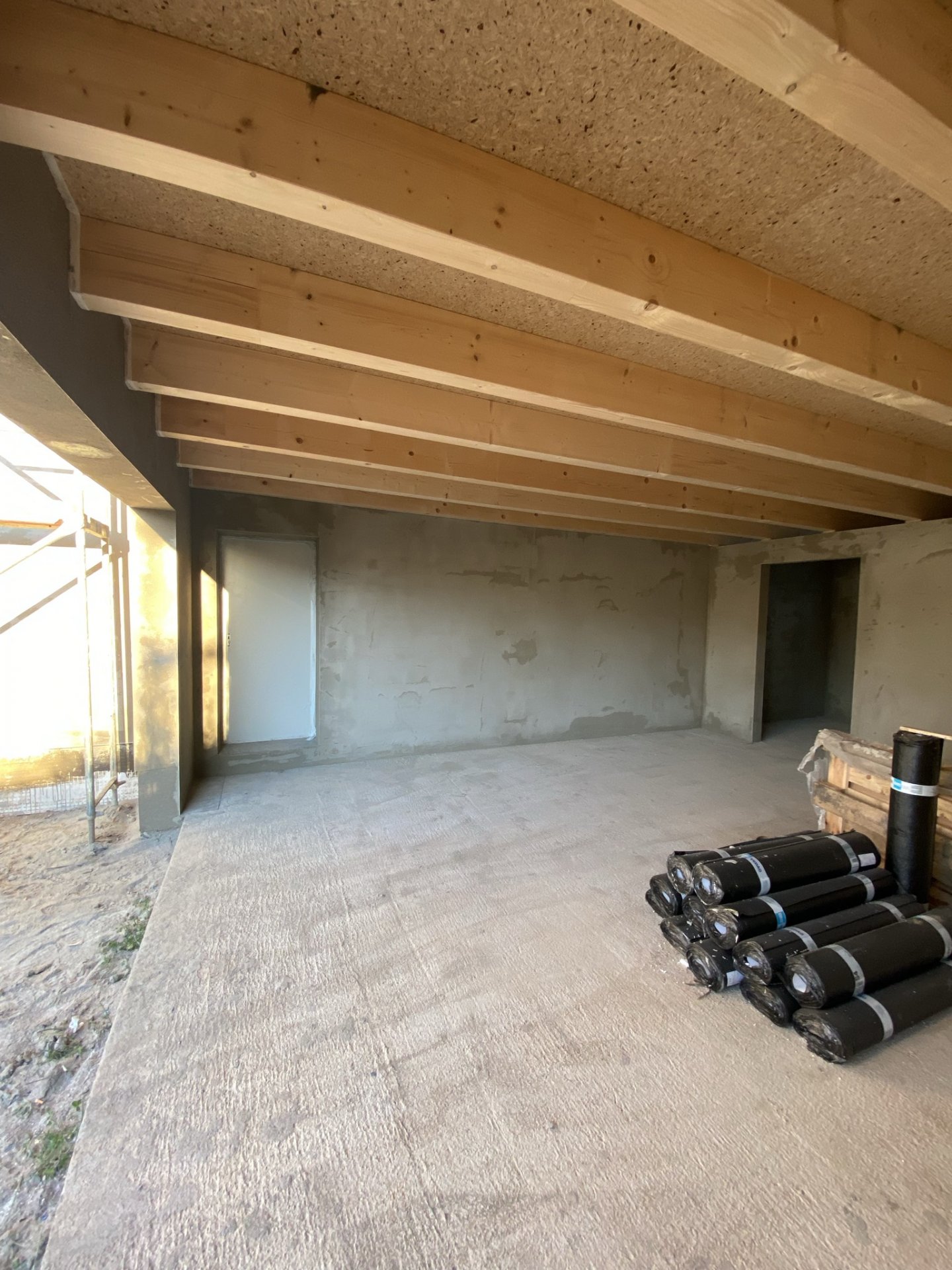

    Unsere Garage ist 6x9m. Der Boden bzw. die Betonplatte ist direkt mit dem Haus gegossen wurden und sitzt auf einem Streifenfundament.
    „Bodenplatte betonrauh abgezogen mit Betonart C30/37 – keine weitere Endbeschichtung“
    Anschließend wurde die Garage wie das Haus klassisch mit Ziegelstein gemauert.
    Nun würde ich gerne den Boden schützen und optisch etwas ansprechender gestalten.
    Ist es nun möglich den Boden bzw. Boden und umlaufend evtl. 50cm Fliesen zu verlegen. Also kein weiterer Bodenaufbau, einfach passende bzw. geeignete Fliesen und fertig.

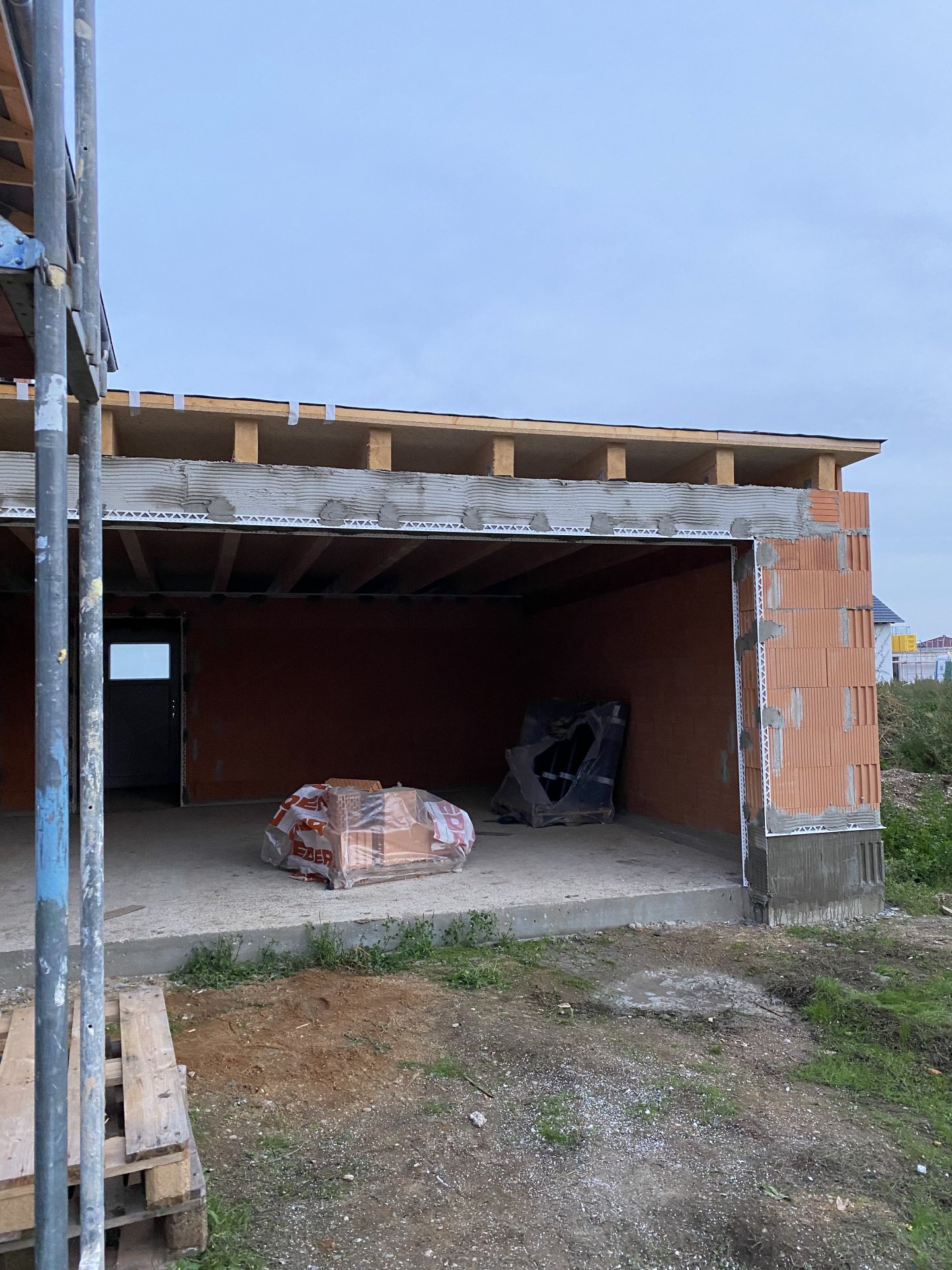

    Die Garage hat sowohl einen Zugang zum Haus, als auch einen Ausgang zum Garten. Der Zugang zum Haus stellt kein Problem dar. Da der Boden zum Haus 18cm höher ist durch den Fußbodenaufbau und somit eine Stufe vorhanden ist.
    Die Tür zum Garten wäre aber ein Problem und sicherlich auch das Garagentor.
    Es handelt sich um ein Sektionaltor.

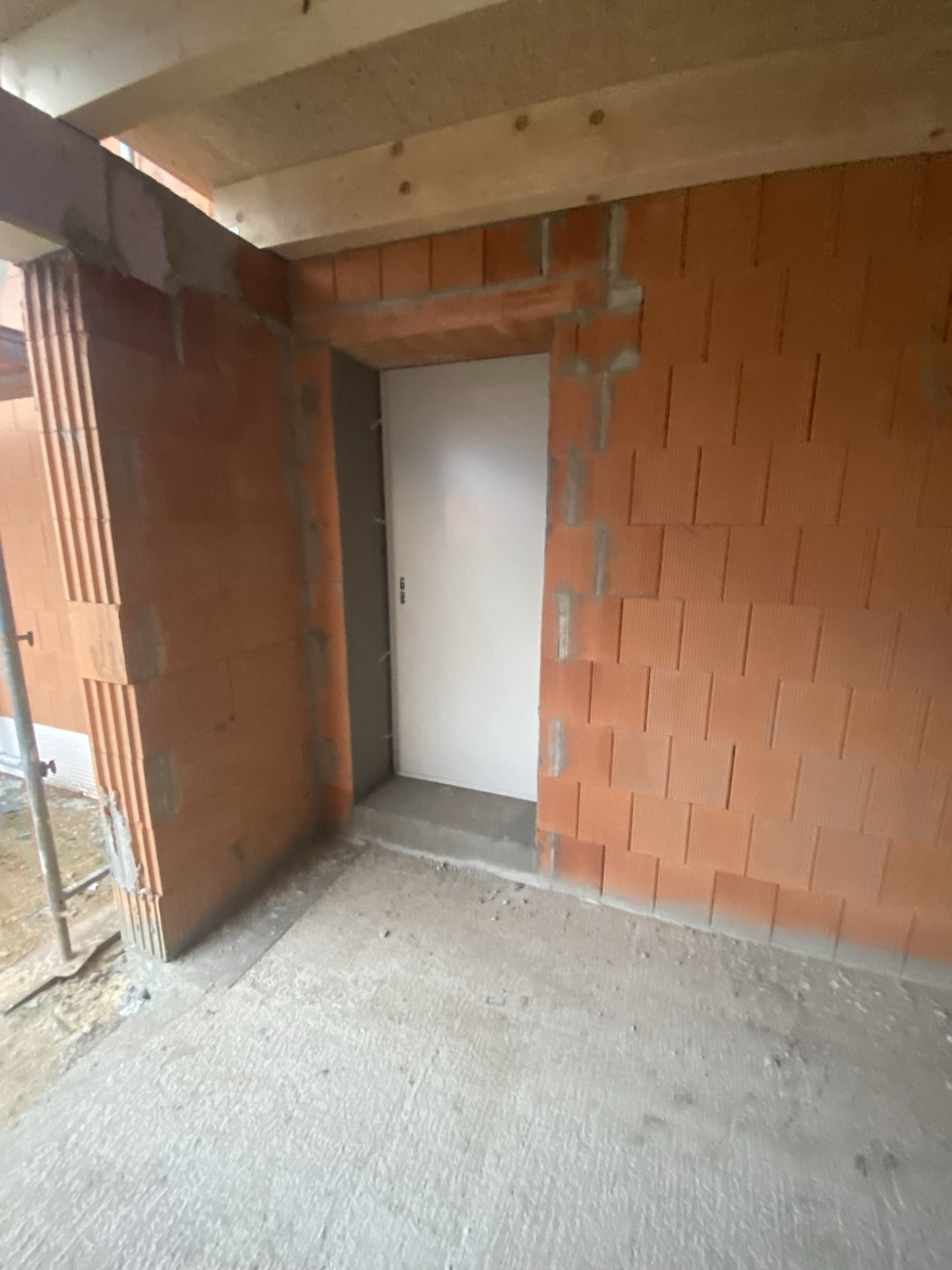

    Und wieviel cm sind es bis zur Türblatt? Foto vlt?
  10. #10 Coletrickle, 15.11.2021
    Coletrickle
    Coletrickle
    10.08.2021
    43
    Diese ist meines Erachtens fast Bodentief. Hab jetzt leider kein wirkliches Bild.
