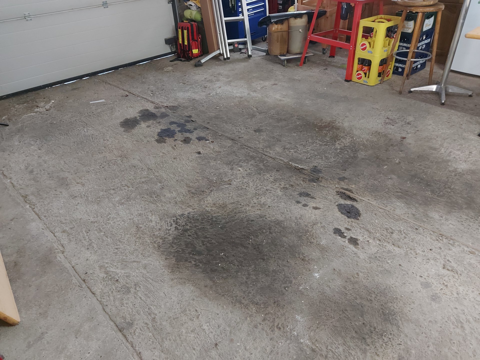

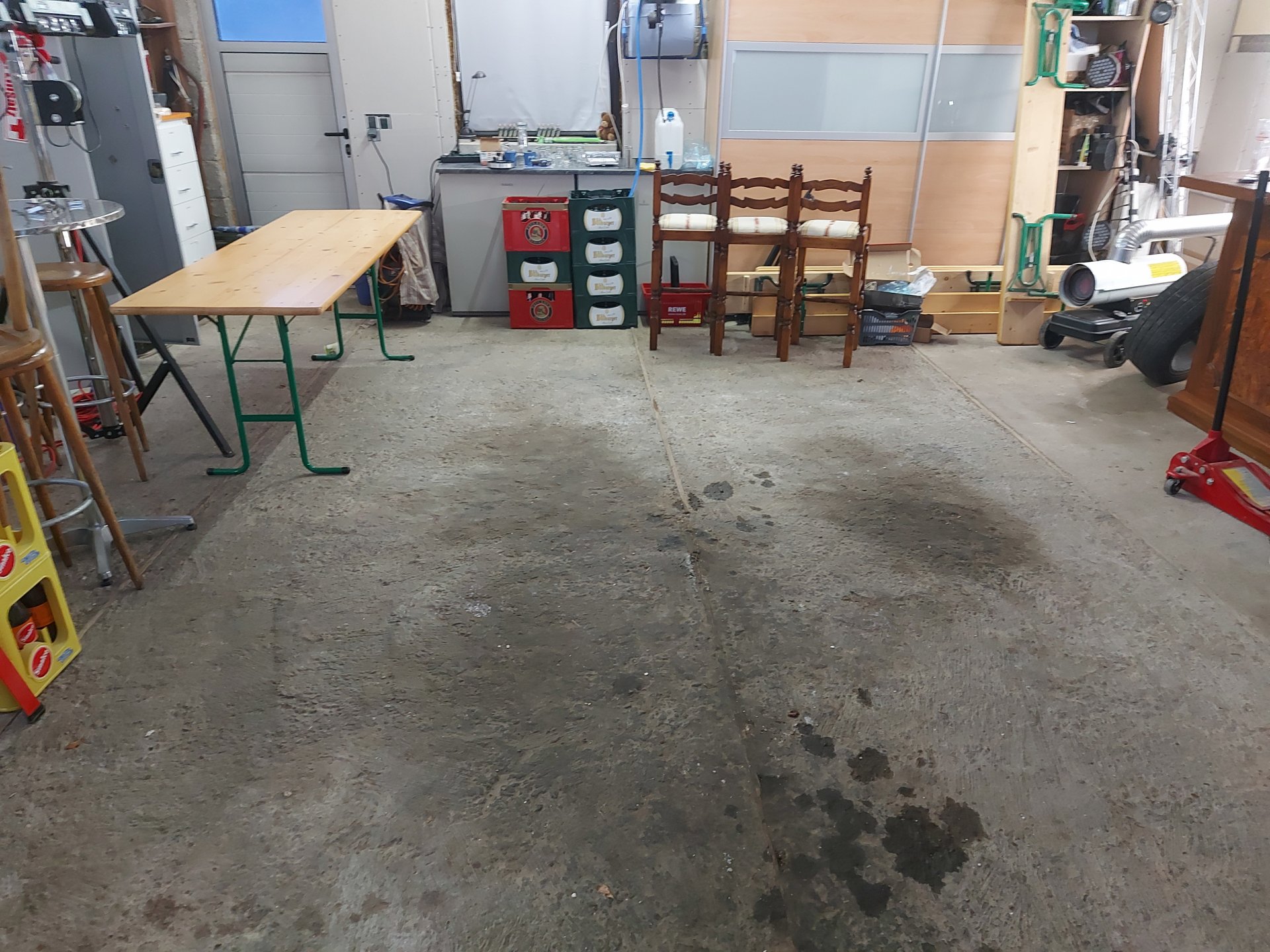

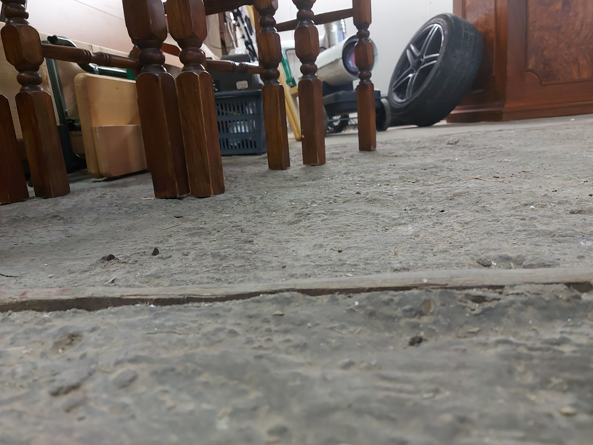

    Hallo ich habe einen alten Schuppen wo der Betoboden sehr uneben ist da er vor 50 Jahren wo der Boden gegossen worden ist leider nicht glatt abgezogen worden ist . Da der Schuppen jetzt als Garage und Werkstatt genutzt werden soll hätte ich gerne eine glatte Fläche.Wie bekomme ich dies am besten hin ;Ausgleichmasse oder Betonspachtel ?? Nach dem Glätten kommt als Belag PVC Fliesen drüber in Industriequalität. Es müsste um eine Glatte Fläche zu bekommen zwischen 0,3 und 2 cm aufgetragen werden . Ich hoffe Ihr könnt mir behilflich sein . Vielen Dank schoneinmal für eure Mühe

    Entweder Fachbetrieb beauftragen, der wird entscheiden was hier sinnvoller ist, man könnte evtl. auch fräsen und dann beschichten.
    Mindestens mit Reinigungsmitteln, Bürstengerät und Hochdruckreiniger muss der Boden sowieso gereinigt werden damit er sauber ist, so haftet da nix drauf.
    Das heisst du musst sowieso alles komplett ausräumen und abkleben etc.
    Wenn du selber machen willst bietet sich an die größten Unebenheiten zu verspachteln und den Rest mit Ausgleichsmasse. Vorherige Reinigung und Untergrundvorbereitung vorausgesetzt.
