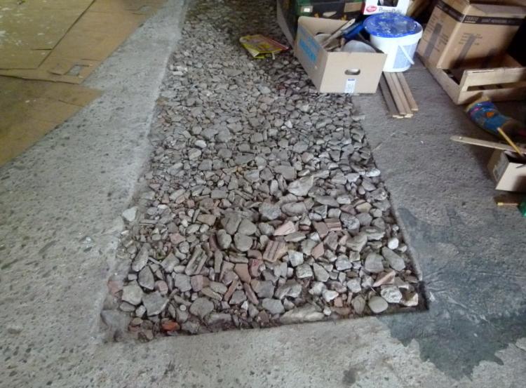

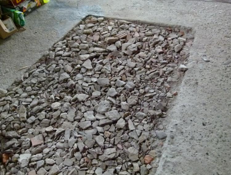

    Wie kann ich bitte den Kanal in der Garage einfach platt machen, verschwinden lassen?
    Was muss ich dabei beachten? Ich möchte gerne die Kälte von unten isolieren, Feuchtigkeit sollte auch nicht durch, die Festigkeit sollte bleiben und es sollten sich später keine Risse bilden.
    Zur Zeit ist der Kanal mit trockenen Steinen zugeschüttet. (siehe Bilder).
    Wie wäre die richtige Vorgehensweise? Vielen Dank

    war das mal eine Reparaturgrube ? sieht so aus

    Wie tief isser denn, 5 cm oder 5 m?

    Die richtige Vorgehensweise wäre es die Steine rauszuholen und zu schauen
    wie das ganze aussieht. Je nach Ergebnis wird es unterschiedliche Empefehlungen geben.

    ca. 7 m lang, 1 m Breit, ca. 1.5 m tief

    Ich weiss wie das ganze aussieht. Es handelt sich um eine Ordnungsgemäß gebaute PKW Reperaturgrube. Die wurde mittels Stahlkonstruktion und Beton ausgegossen.
    Dann wurde die Reperaturgrube nicht benötigt und mittels der gleichen Steine (wie auf den Bildern zu sehen sind)(gleiche Steine sind auch unten) zugeschutet.
    Die komplette Reperaturgrube, die Wände + Boden, besteht aus Beton. Die Wände und das Boden der Reperaturgrube sind, waren unbeschädigt.

    ..also wenn du die Grube kennst, dann weißt du ja auch ob sie nun dicht ist.
    Ich gehe mal davon aus.
    Dann würde ich ein paar der Steine rausnehmen, eine Anschlussbewehrung über Steckeisen an den Bestand schaffen,
    eine "Deckenplatte" bewehren und das ganze mit Beton ausgießen.
    Dämmung wird hier nichts bringen, da neben der Grube vermutlich auch nicht gedämmt ist.
    Das wäre nun also die Luxuslösung. Alles andere geht aber auch, da du nach unten ja schon alles "zu" hast.
    Da ich aber nicht weiß wie die spätere Nutzung sein soll, ist es auch schwieriger zu sagen was hier zu tun ist.
    Ist schon ein Unterschied ob da später ein Fahrrad draufsteht oder der Wohnzimmertisch
