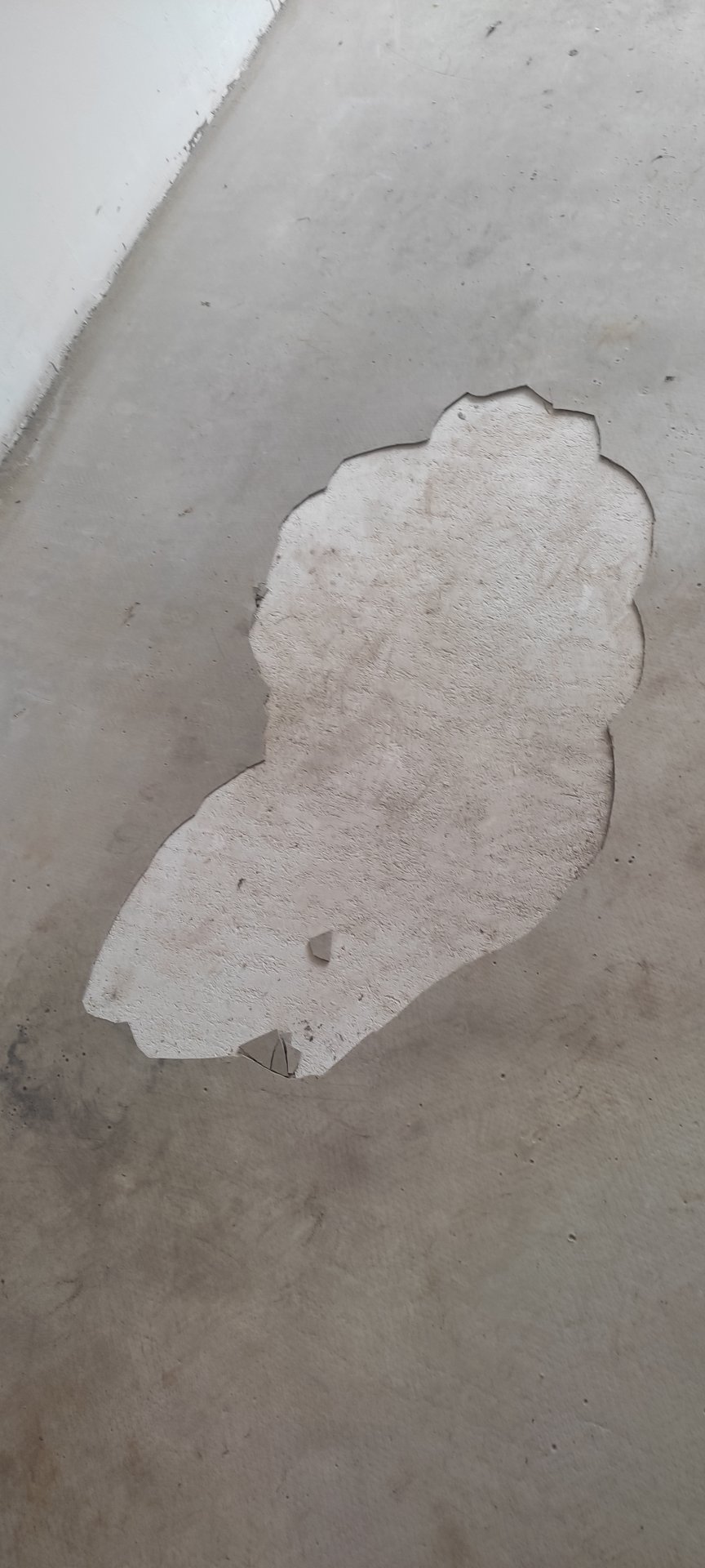

    Hallo zusammen
    In unserer Garage platzt der Boden weg und man sieht unten drunter das Fundament glaube ich...
    Was denkt ihr wie ich das reparieren kann ohne großen Aufwand???

    Das scheint mir Ausgleichsmasse zu sein, welche a) entweder keine ausreichende Haftung zum Untergrund hat oder
    b) nicht für hohe Lasten (PKW) zugelassen ist (hängt auch stark von der Schichtstärke ab, welche hier sehr gering ist)
    So oder so würde ich alles wegpickeln was nicht Niet und nagelfest ist und am besten einmal kompletten Boden überarbeiten.
