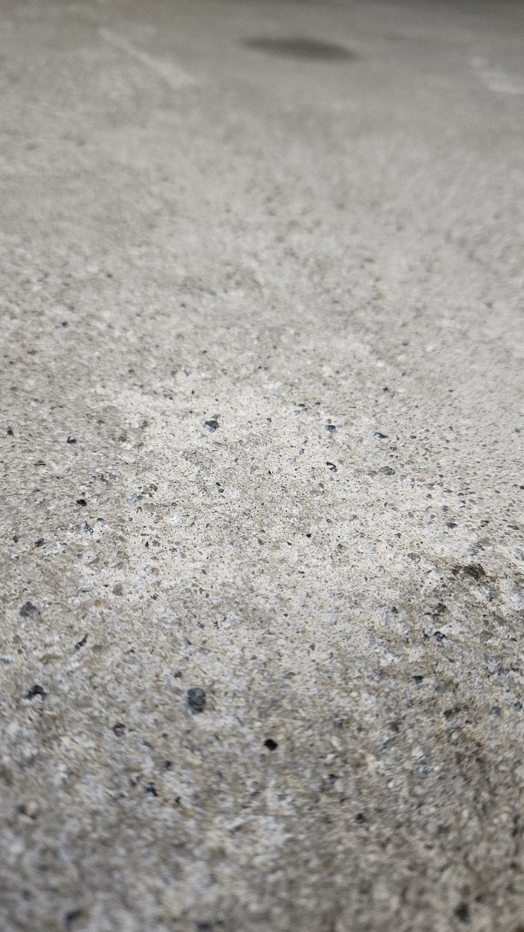

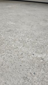

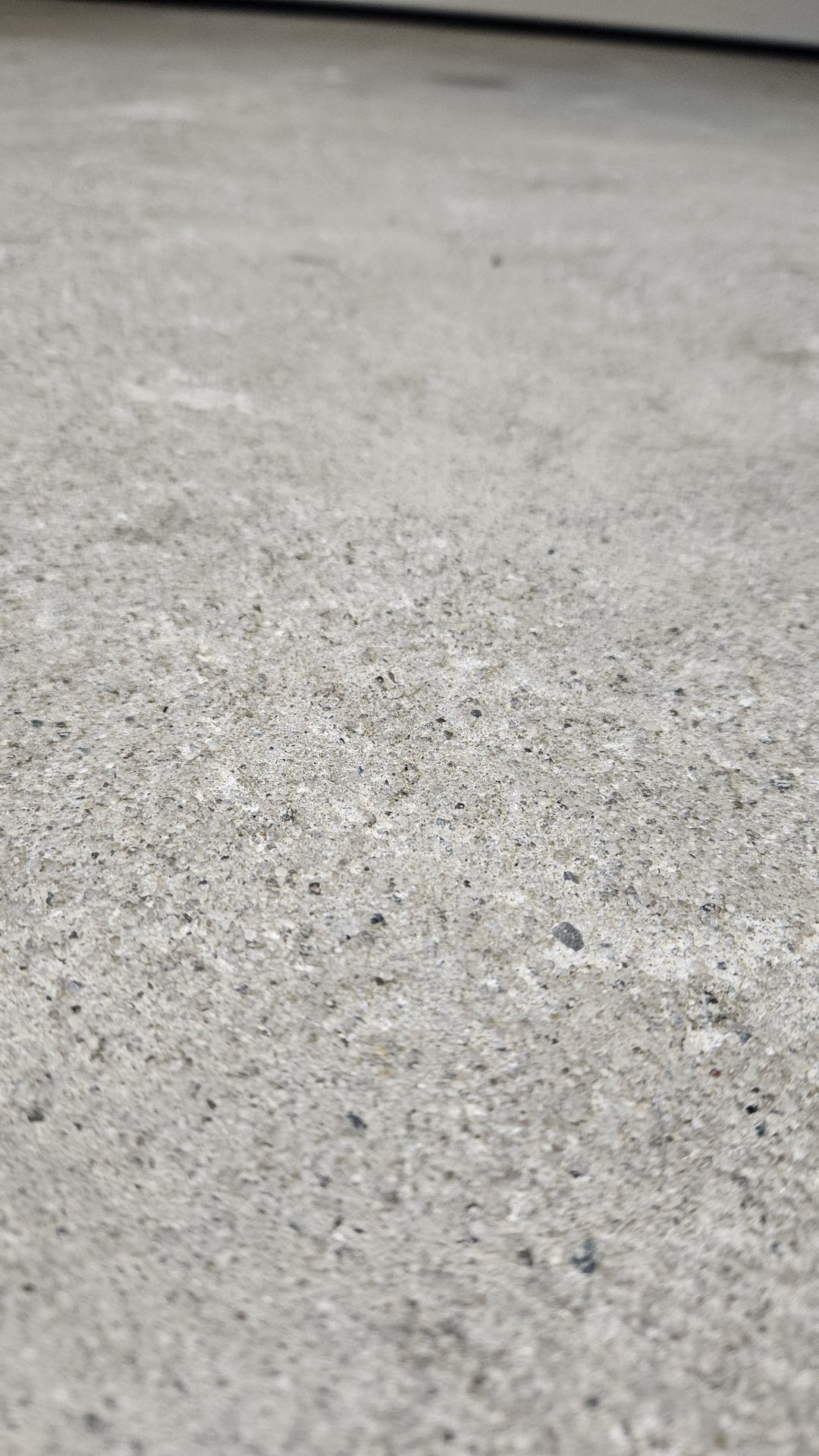

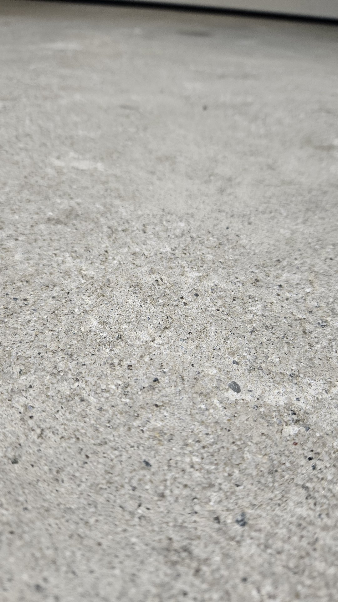

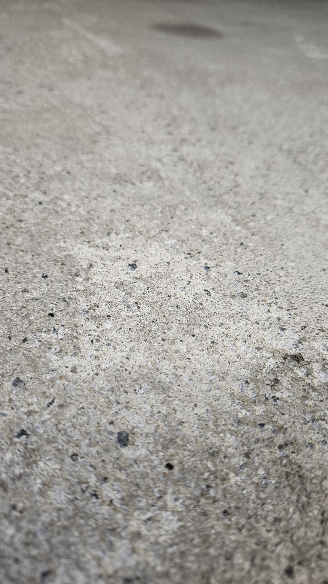

    Guten Morgen zusammen,
    Wir haben ein Haus mit Doppelgarage gekauft, jedoch ist die Garage leider noch im Rohbau: neben Wände und Decke, ist der Estrichboden noch komplett unbehandelt und muss versiegelt werden. Ich dachte dabei an Glüssigkunststoff oder einen 2K Epoxidharz Bodenbeschichtung, hat jemand eine Empfehlung dazu? Müssen Unebenheiten vorher ausgefüllt werden und wenn ja, womit?

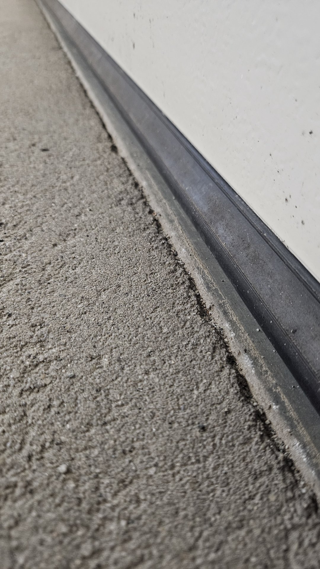

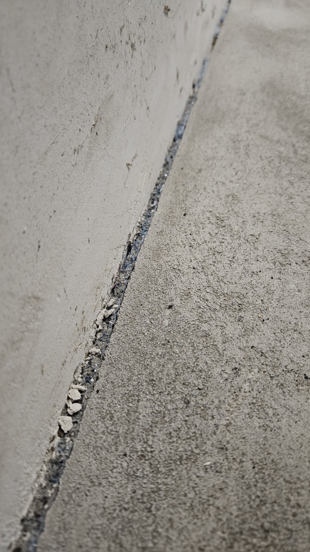

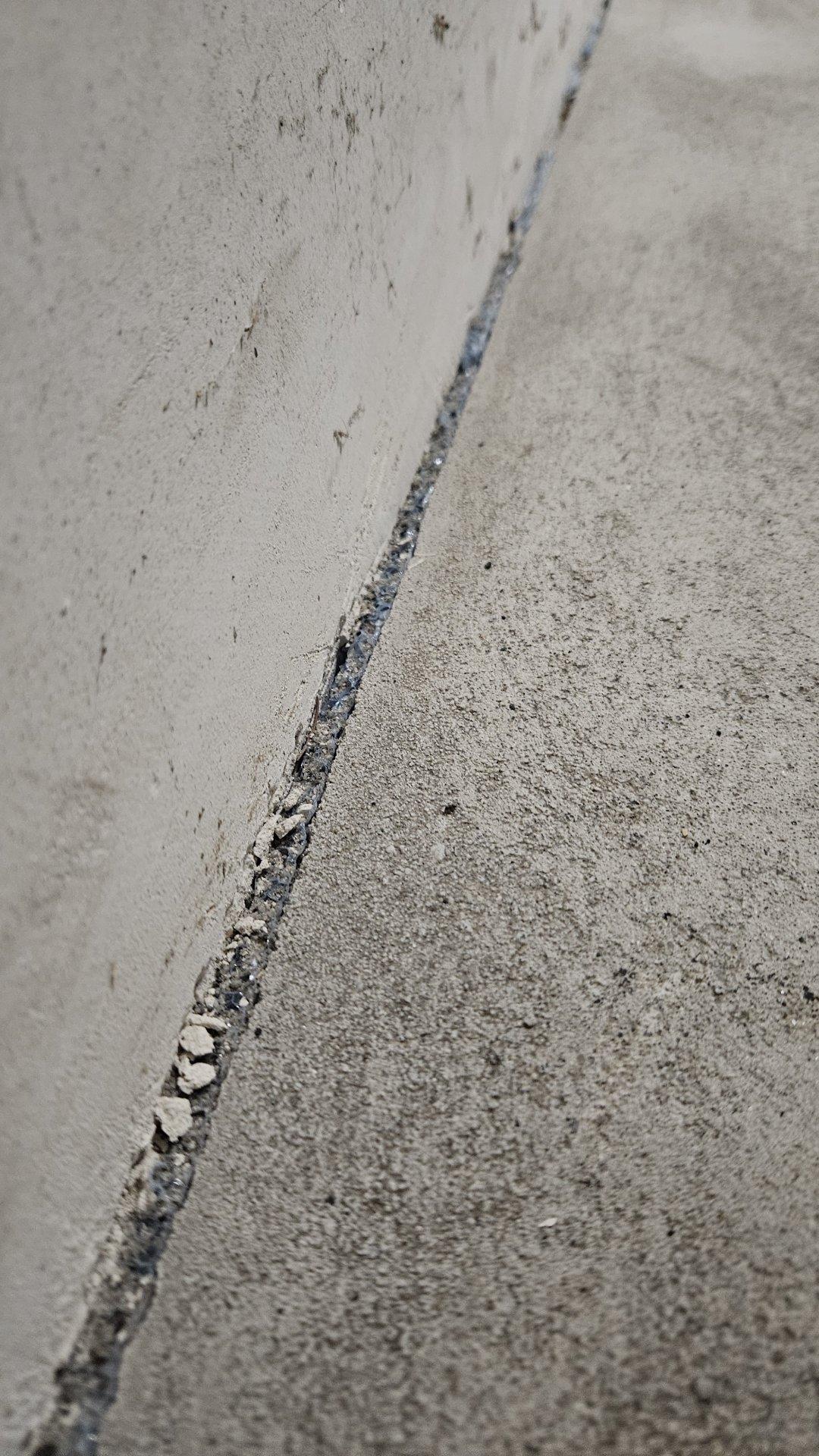

    Nächste Frage wäre nach den Fugen: muss ich diese vorher abdichten, z.B. mkt3 Silikon auffüllen, damit die Bodenbeschichtung dort nicht rein läuft? Gleiches gilt auch für den Übergang des Toreingangs: auch Solikon oder bis zum Rand die Beschichtung?
    Im Anhang dazu ein paar Fotos. Schonmal vielen dank für Anregungen und Tipps.
  2. #2 simon84, 27.07.2025
    23.461
    7.012
    Am besten wäre erstmal grundieren, dann bodenausgleichsmasse und vor der 2K Beschichtung nochmal grundieren.
    Die Ränder kannst du auch einfach mit randdämmstreifen abkleben, aber wenn da bisschen was von der Rolle reinläuft ist das auch nicht schlimm
    Wieland gefällt das.
  3. #3 Fabian Weber, 27.07.2025
    16.543
    6.601
    Dass der Randdämmstreifen schon abgeschnitten ist, ist blöd. Den hätte man noch gebraucht.
    Ich würde hierfür Disbon 442 nehmen oder was gleichwertiges, was auch diffusionsoffen ist.
    Die Anleitung steht dabei.
