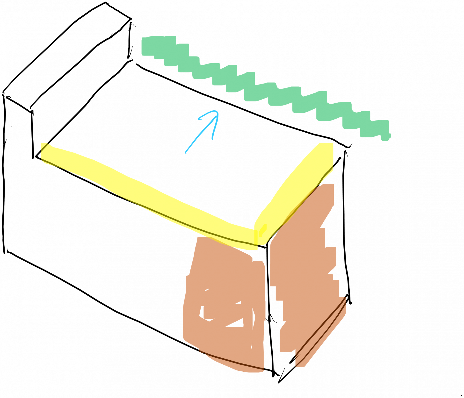

    Das Flachdach meiner Garage muss neu abgedichtet werden.
    Sie ist von 2 Seiten vollständig in der Erde und von einer Seite zu etwa einem Viertel. Zur Front geht die Wand etwa 30cm höher, wie eine Attika. Abgedeckt mit Beton Abdeckplatten.
    Entwässert wird auf den Grünstreifen hinter der Garage. Aktuell liegt Dachpappe auf der Dachfläche und überlappt auf der hinteren Seite (zum Grünstreifen) etwa 15cm die Wand. Auf den zwei gelb eingefärbten Dachkanten sind Abdecksteine auf die Dachpappe gemörtelt (Haben sich bereits Großteils gelöst). Die Fläche ist sonst komplett mit Kieselsteinen bedeckt.
    Ich denke an eine EPDM Dachabdichtung, bin mir aber noch unsicher wie ich mit den Dachkanten umgehen soll.
    Reicht es euerer Meinung nach aus hier Dachrandabschlussprofile zu verwenden? Diese haben meist eine Erhöhung von etwa 5cm.
    Oder würdet ihr auf den zwei Seiten eine Attika mauern/betonieren? Dies würde ich aus optischen Gründen allerdings ungern auch auf die 30cm erhöhen wie vorne.
    An die vordere Wand würde ich ein Wandanschlussprofil und für die Seite auf der Entwässert wird, würde ich Tropfbleche nehmen.
    Es ist zwar aktuell nicht geplant aber als mögliches Projekt für die Zukunft fände ich eine Dachbegrünung toll, dafür sollte die Abdichtung dann auch geeignet sein.
    Wie würdet ihr das machen? Vielen Dank schon mal!

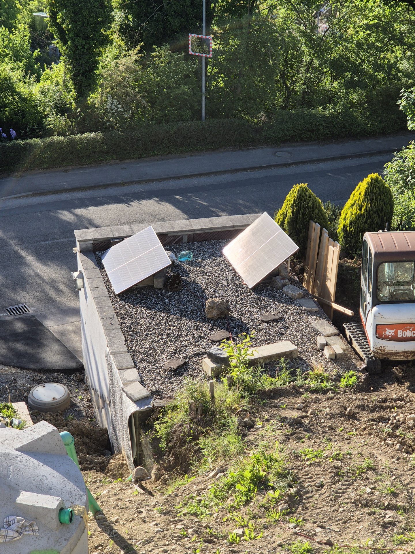

    Mach mal ein Foto, dann kann man es sich besser vorstellen.

    Musst halt mal aufstauen und schauen ob es Pfütze im Bereich der Dachrandprofile gibt. Ansonsten tut es bei mir eine 4cm Aufkantung seit Jahren problemlos.

  4. nk001
    nk001
    14.05.2025
    So sieht das ganze aktuell aus.
    Liebe Grüße
  5. #5 Fabian Weber, 15.05.2025
    16.475
    6.577
    Willst Du das Dach dann wieder bekiesen?

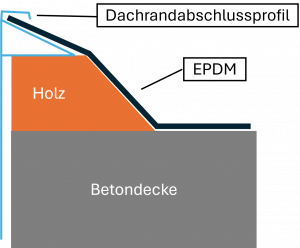

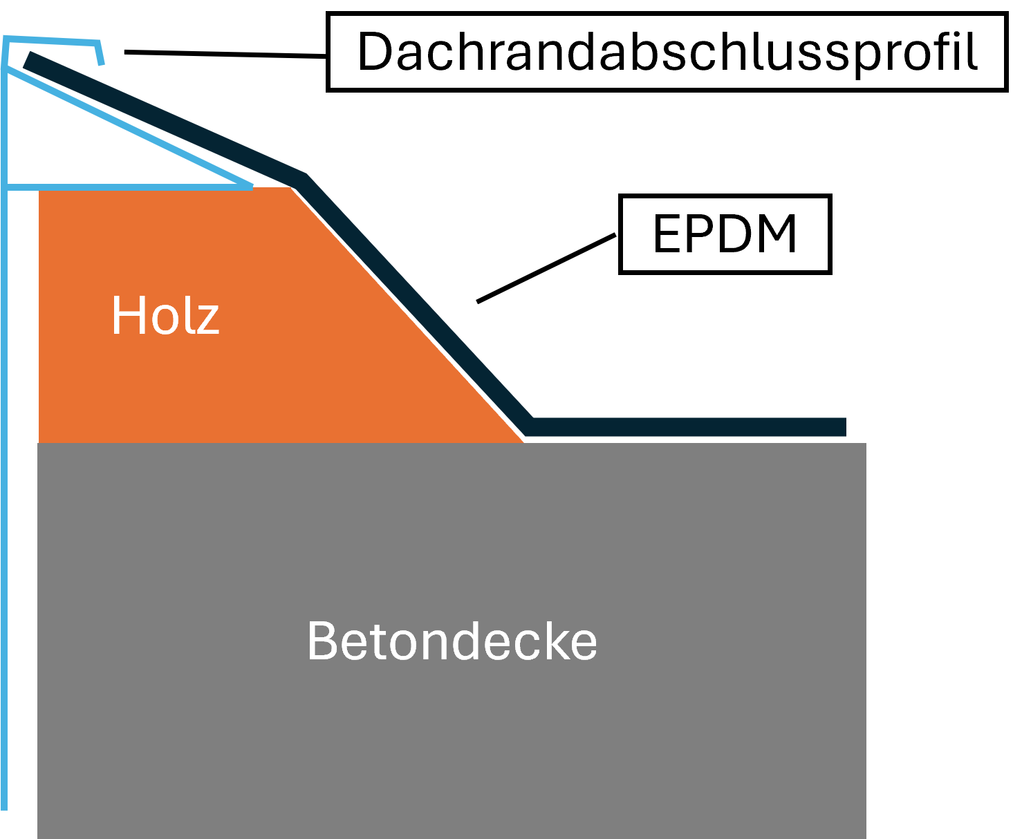

  11. nk001
    nk001
    14.05.2025
    Danke. Intuitiv hatte ich Bedenken ein Kantholz direkt auf die Betondecke zu legen, aber das werde ich dann auch in Betracht ziehen.
    Auf ebay gibts das "Flachdach Abschlussprofil Briel Galant zweiteilig" mit 20cm Blendenhöhe. Da könnte ich dann die Folie reinklemmen. Etwa so:
