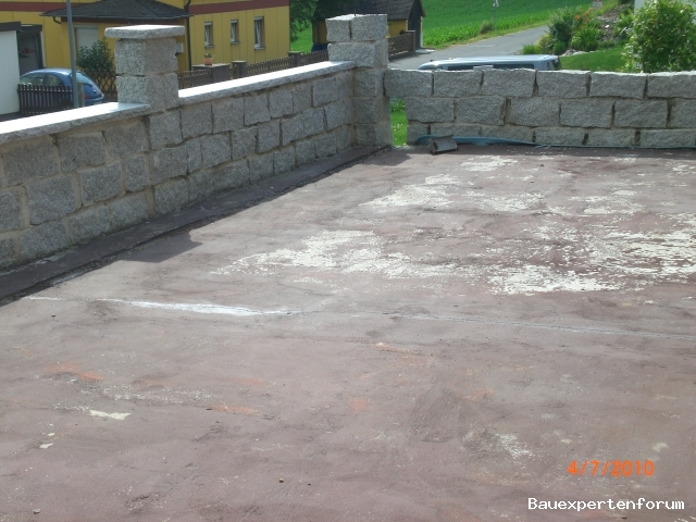

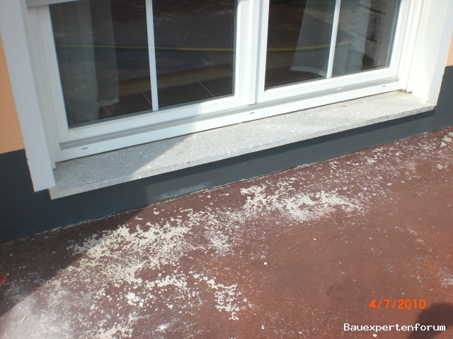

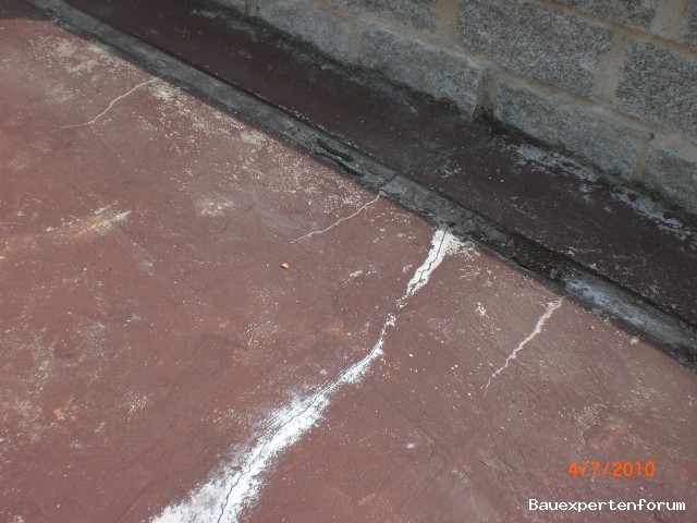

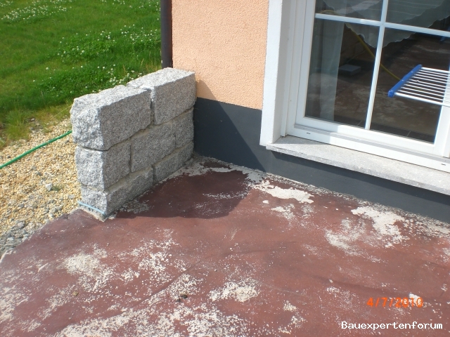

    ich möchte hier einmal nachfragen, da ich im Moment einfach nicht mehr weiter weiß. Ich erkläre nun einfach mal die jetzige Situation.
    Es dreht sich um die Abdichtung des Daches einer Doppelgarage welche direkt an ein EFH angebaut ist.
    Aufbau:
    Garage gemauert mit Schwerbetonsteinen 6m auf 10,5m
    Betonfertigdecke Dennert ohne Gefälle kein WU Beton
    Um die Fertigdecke wurde vorher abgemauert und Ringanker ausgegossen
    Fläche mit Bitumenvoranstrich versehen
    Die komplette Fläche wurde 2 Fach mit V60S4 Schweißbahn abgedichtet und war dicht
    Danach wurde die Garage oben mit Granitsteinmauer abgemauert einmal komplett außen rum bis auf 2 seitliche Eingänge
    Die Fläche in der Mitte wurde mit einem Gefälleestrich versehen (vorher 1Lage PE Folie ausgelegt).
    Gefälle vom Haus weg zur Granitmauer hin
    Nun ist die Fläche nicht mehr dicht und es tropft an einigen Stellen in die Garage
    Welche Möglichkeiten gibt es die Fläche zu entwässern? (Bitte Bilder beachten)

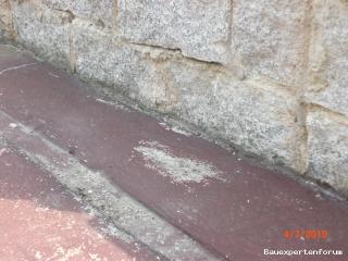

    Zur Zeit ist in den Estrich ein klein Rinne eingelassen damit Wasser auf eine Seite laufen kann. Dies muss aber unbedingt ordentlich ausgeführt werden.
    Wie muß ich den Estrich nun abdichten?
    Wie kann ich den Anschluß an die Granitmauer ausführen damit dies dicht wird?
    [​IMG][​IMG]
    Ich hoffe, man kann auf den Bildern erkennen, was gemeint ist.
    Die "Ablaufrinne" endet an einem Loch in der Granitmauer hinter dem ein Anschluss zum Kanal verborgen ist (1.Bild).
    Das Dach über der Garage soll später einmal als Terrasse dienen und mit Terrassendielen belegt werden.
    Der Estrich wurde einmal mit einer Betonfarbe gestrichen die nun abblättert und zur Abdichtung nur geringfügig etwas brachte.
    Hier wurde also fast alle falsch gemacht, was man nur falsch machen konnte und am liebsten würde ich alles wieder runterreißen. Aber vielleicht kann uns ja noch geholfen werden.
    Vielen, vielen Dank im voraus
    MFG
    Michael Saalfrank

    Abbbruch des Estriches und einen fachgerechten Neuaufbau, alles andere ist in meinen Augen Murks. 2 Lagen v60S4 sind eine Notabdichtung, mehr nicht...

    Ach ja. Ich denke, dass das Wasser an der Granitmauer herunterläuft und dann unter dem Estrich verschwindet. Da ja über der Schweißbahn ein PE Folie ist, zieht sich die Feuchtigkeit bis nach hinten zur Hauswand durch. Denn genau da kommt unten in der Garage die Feuchtigkeit an.
    Ist jetzt nur eine Theorie aber kann doch sein oder? Deswegen bereitet mir die Entwässerung und die fachgerechte Abdichtung zur Granitmauer hin die größten Sorgen.
