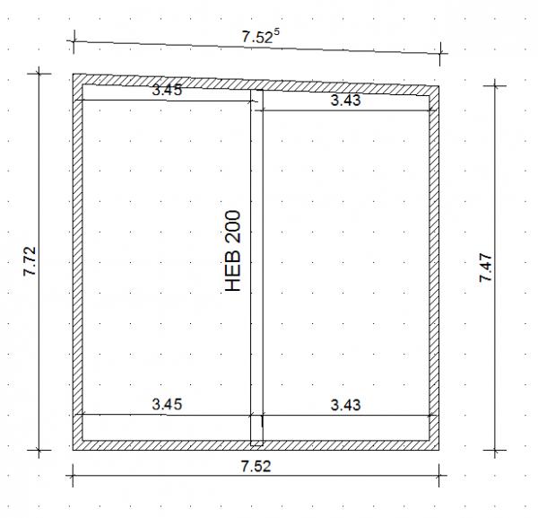

    bin grade in der Planung vom Garagendach und weiß nicht so recht, was ich machen bzw. verbauen soll...
    Grunsätzlich hat mir immer ein einfacher Aufbau(Sparre-Rauspund/OSB-Abdichtschicht(Bitumen, EPDM)-Trapezblech) vor Augen geschwebt.
    Habe aber bei Recherchen viele andere Möglichkeiten gesehen, sodass ich gerne euren Rat hören würde...
    Folgende Dinge sind schon definiert bzw. vorhanden:
    - Garage hat ringsum einen Ringanker mit 2% Neigung
    - Mitten durch Garage liegt ein HEB 200 auf dem Ringanker in den die Sparren gelegt werden.
    - 6/18/80cm KVH als Tragende Schicht.
    aber jetzt gehts los:
    - OSB oder Rauspung?
    - Was als Abdichtung? Schweißbahn/EPDM?
    - Was drauf? Trapezblech? Dämmung? Kies?
    Hier eine kleine Skizze davon...
    was noch dazu kommt, an der kurzen Seite soll die Rinne auf der Wand liegen, da es Grenzbebauung ist.
    Vielen Dank für eure Ideen und Tipps!

    ist aber deutlich zu kurz :mega_lol:

    Selbst ein Laie wie ich, weiß dass mit 80cm der Sparrenabstand gemeint ist... :mega_lol:

    sollte heißen 6/18 cm, e = 80 cm, dann ist alles klar!

    Das verlange ich auch nicht, ich möchte nur wissen was gegen meinen Plan spricht...
    OSB-Platte-Schweißbahn-Trapezblech
    Vor- & Nachteile?
    auch gerne eine Abschätzung zu OSB vs. Rauspund...
    Vielen Dank für eure Einschätzungen

    OSB gehört nicht unters Dach, wenn dann bitte Rauhspund...

    Wieso, bitte um Argumente...

    Hier hat jeder wohl mehr Ahnung als du dir am Stammtisch anquatschen lassen hast, aber sei es drum, du brauchst ja unbedingt Fakten:
    Trapezblech ist für derartige Neigung nicht geeignet und als regensicher - eher Wasser abweisend gebraucht - ungenügend. Ohne jeglichen Querstoß kommt da zwar kein Wasser durch im Falle von abgelagertem Schnee und an der Traufausbildung holt einen es dann ein. Habe schon ausreichend Versuche hinter mit Stahlgaragen an der Traufe dicht zu bekommen - geht entweder nur mit teurem Material oder einer "Notlösung" die keinerlei Anspruch an dauerhaft stellt. Bleiben wir also beim Murks!
    OSB kann mit Feuchtigkeit nicht um. Ein nasses Auto bringt Massen davon in die Garage. Heißer Motor/Auspuff gibt entsprechend viel Gasmoleküle in die Luft, die kondensieren im Winter an der kalten OSB. Ein Auffeuchtung der OSB ist das Resultat, mit im schlimmsten Fall Deckspanablösungen und einen damit statischen Tragfestigkeitsverlut. Schimmel ist dann ein Nebenschauspielkriegsplatz.
    Eine wasserdichte Abdichtung für die Montage eines Trapezbleches zu durchdringen ist einfach hirni... Man nehme hochwertige Abdichtungsstoffe, die für diesen Neigungsbereich geeignet sind, haltet alle nötigen Dinge zum Erfolg ein und bringt ggf. noch einen UV-Schutz auf in Ansprache mit der vorliegenden Statik. Was das konkret wird, darfst und wirst nur du alleine Entscheiden. Wir werden es mit Sicherheit nicht tun.
