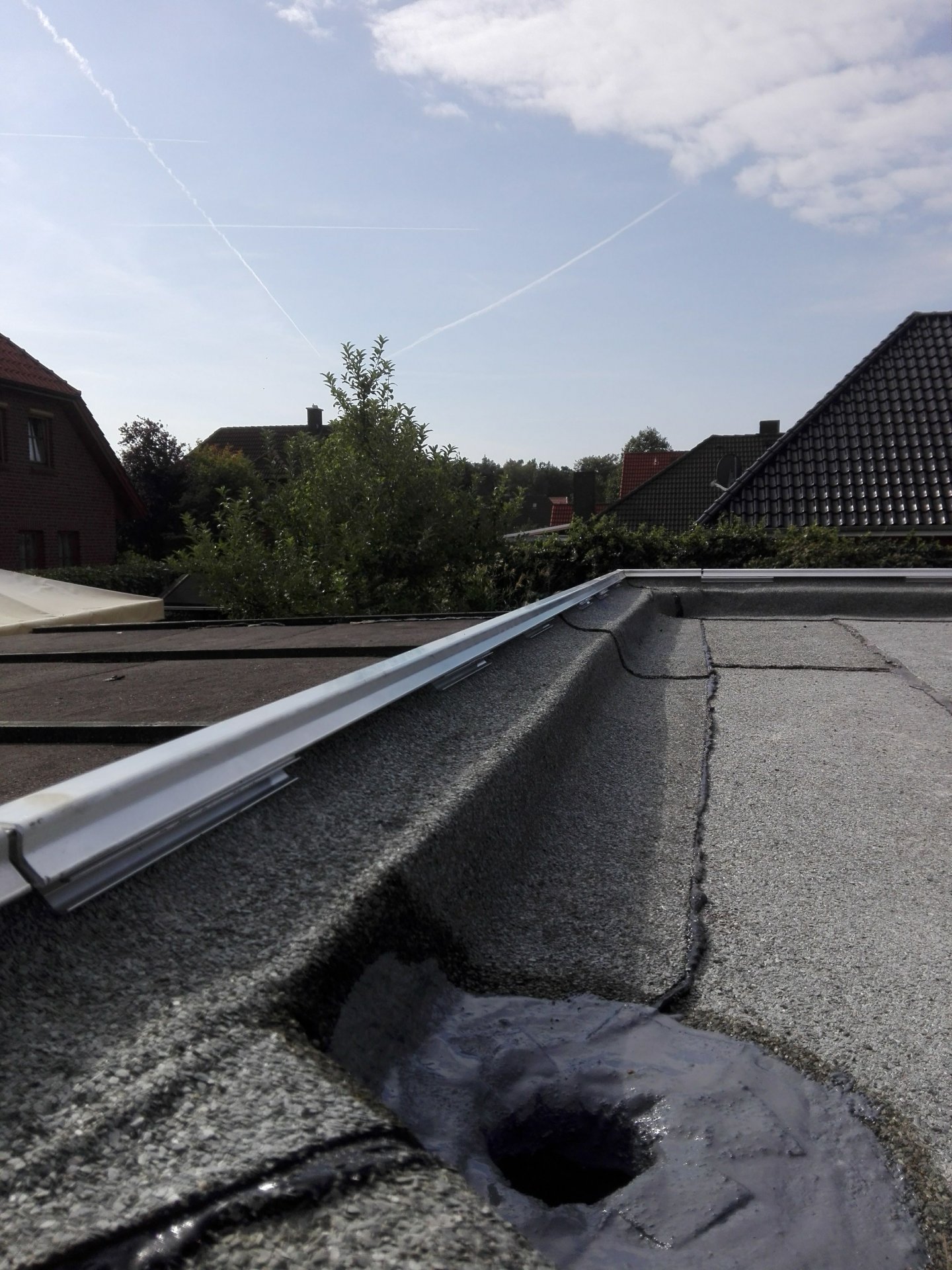

    Guten Tag, liebe Leute!
    Das Dach von unserer alten (30 J.) Fertiggarage wurde mit Bitumenbahnen erneuert, Der Abfluss hatte bisher ein Schmutzfangsieb. Nun ist die Öffnung (70 mm) komplett offen. Das soll so ok sein. Nun frage ich mich, was mit den Blättern, dem Moos, dem allgemeine Dreck, der sich gerne auf dem Dach niederlässt, passiert, wenn er mit dem Regenwasser in dem Fallrohr verschwindet. Irgendwann ist das doch voll, oder?
    Ich danke im Voraus für eine Einschätzung, bzw. fachliche Aussage, ob das ohne Sieb ok ist.

    Dann gehen sie in einen Baumarkt oder ein Fachgeschäft Ihrer Wahl, und erwerben für geschätzt 5€ ein Laubfangsieb oder Dom. Setzen das ein und damit sollte dem Genüge getan sein.

    Danke! Aber das war nicht die Frage. Ist es fachlich korrekt ohne Sieb?

    Da ich nicht weiß was sie beauftragt haben oder bei Ihnen viel Laubanfall ansteht geht das schlecht zu beantworten. Grundsätzlich sollte es sich um ein zugelassenes System von einen Hersteller handeln ( diese haben am 'Abfluss' Gewindestifte, Klippsystem oder Innen gewinde) dann gehört es dazu, ist Ihr Ablauf ein ' handwerklicher manuell' gefertigter dann nein. Es besteht grundsätzlich kein Anspruch auf derartige Ausführung ( ausser bei vg. Systemanbietern), auch bei Dachrinnen etc, die einzige Ausnahme bilden Rigolensysteme oder Rückhalter, diese erhalten sowohl im Dachbereich und im Zuführungssystem ( meist über Kunsstoffschächte) Laubfänge, Schmutz und Sandfang, diese Konstellation schließe ich aber bei Ihnen aus.

    beaufragt gemäß Angebot: "Flachdachgully einbauen", Nach Herstellerangabe einbauen und fachgerecht eindichten, Fabrikat : Klöber 147 einteilig

    Das Regenwasser geht in ein Fallrohr (70 mm), welches von oben durch das Garagendach nach innen und von dort wieder nach außen in eine Versickerung fließt.
    Bei Wind (Norddeutschland) liegt ruckzuck das Dach voll mit Blättern, Moos etc.
    Vorher war ein "Körbchen" auf dem Abfluss, das wurde natürlich regelmäßig vom Dreck befreit, damit das Wasser problemlos abfließen konnte.
    Wenn dieser Müll nun in das Fallrohr mit einfliesst, ist es doch irgendwann dicht. Im unteren Verlauf des Rohres ist keine Öffnung zum Säubern vorhanden.

    ein Sieb oder Korb zu besorgen ist nicht das Problem.
    Ich wollte eben nur wissen, ob es richtig ist, dass ein Dachdecker die Arbeit ohne Schutz des Rohres abliefert. Gehört das nicht automatisch mit dazu, wenn ansonsten keine Reinigungsmöglichkeit besteht?

    Die fehlende Reinigungsöffnung am Fallrohr ist ein viel größerer Mangel.

    FLAVENT einteilig Dacheinlauf, ist der Laubdom im Standard mit enthalten, nur bei 90° oder gewinkelt nicht, ergo hat Ihr Dachdecker den 'verschlömpelt'.

    zum besseren Verständnis, wie es aussieht, hab ich es mal fotografiert

    Naja das würde ich eher ein Loch im Dach nennen als einen Ablauf mit Los- und Festflansch.

    Ka aber ist das ein Therm Satz? Etwas unlustig schaut das schon aus.
