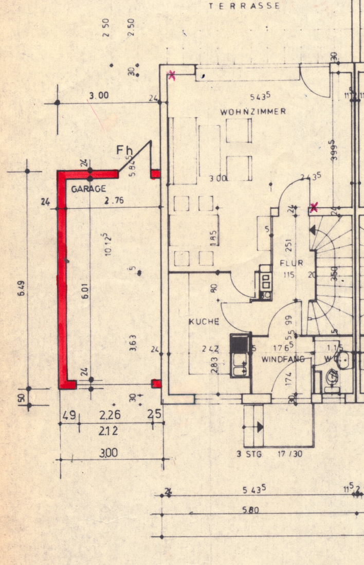

    Als Bauanfänger traue ich mich zu folgender Frage (ähnliche Fragen zu dem Thema hier im Forum hatten anderen Fokus):
    ein Reihenhaus aus den 70er soll saniert werden. Die Garage ist direkt an eine Außenwand angebaut. Zur Anbringung eines WDVS schlägt ein Planer vor, das Dach der Garage durchzusägen, das Dach neu abzustützen, und dann zwischen Garagendach und Hauswand zu dämmen. Komplette Dämmung der Garage ist nicht möglich (und hoffentlich auch nicht nötig; Garage ist unbeheizt), da sie auf der anderen Seite die Grundstücksgrenze berührt.
    Das Durchtrennen des Garagendaches kommt mir recht aufwändig vor. Sicherlich ist das Garagendach eine Kältebrücke, aber ist das wirklich nötig? Reicht nicht Dämmung des Daches von oben, und die Außenwand Gebäude = Innenwand Garage zu dämmen?? Oder sonstige Alternativen?

    was für ein Dach hat die Garage, Beton oder Ziegel ?

    Meines Wissens nach ein Betondach. Flachdach mit Dachpappe oben drauf.

    Was ist denn das Endziel des EnergieEffizienzExperten?
    EH40?
    Vielleicht wäre es ja hinreichend die Dachdecke unterseitig auf einer Breite von 1 m zu dämmen und oberseitig das Dach im Hausanschlussbereich auf einer Breite von 1 m ebenfalls zu dämmen?

    Es wird wohl nicht zu EH70 reichen... Ja, Deckendämmung beidseitig dachte ich ja auch. Aber Rechnen kann ich das selbst nicht...
