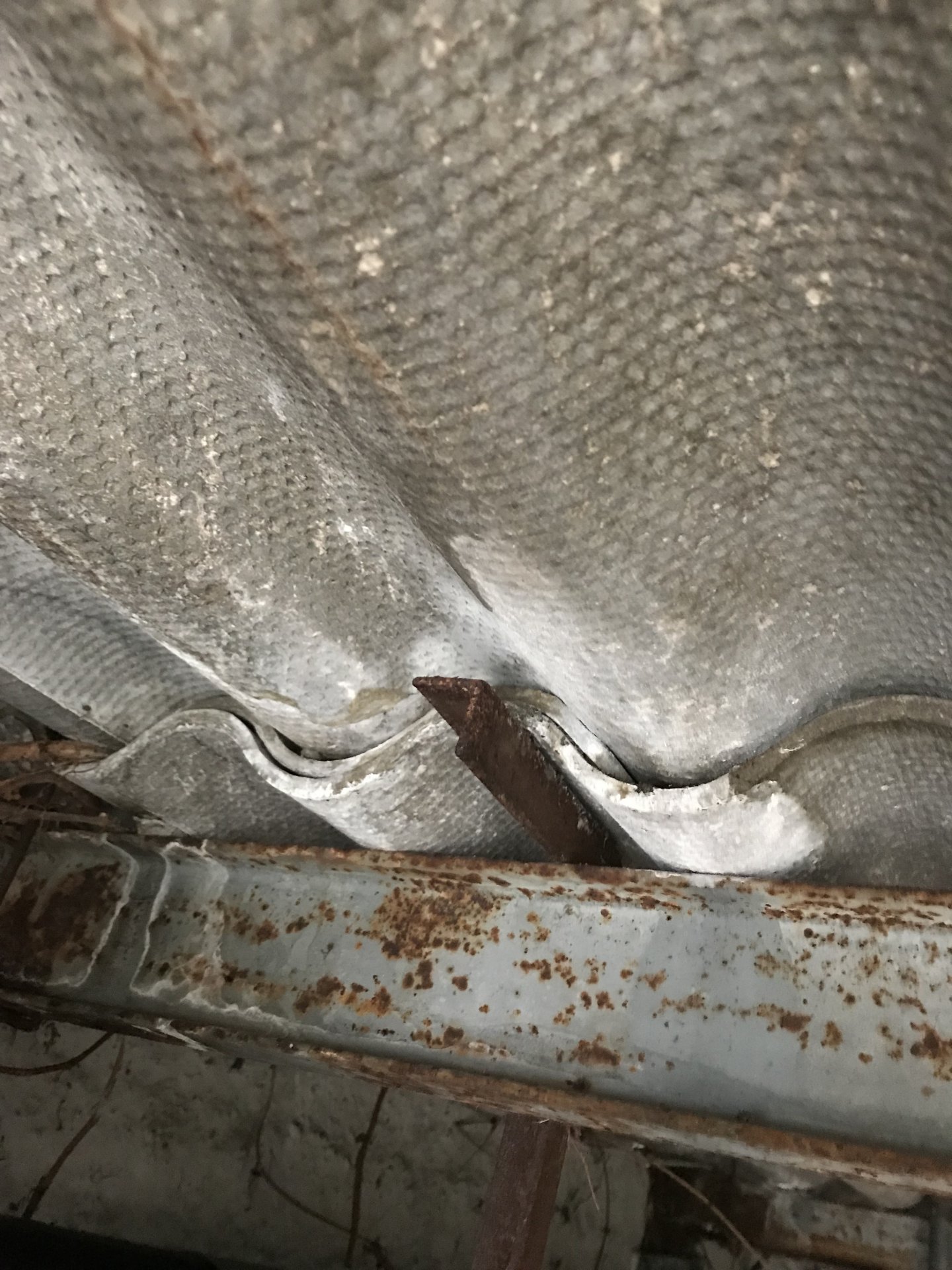

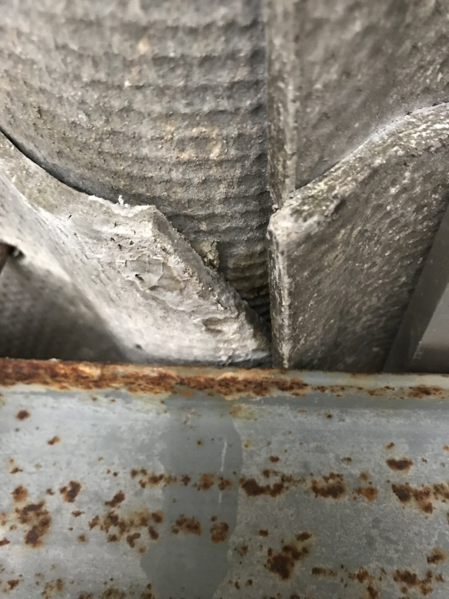

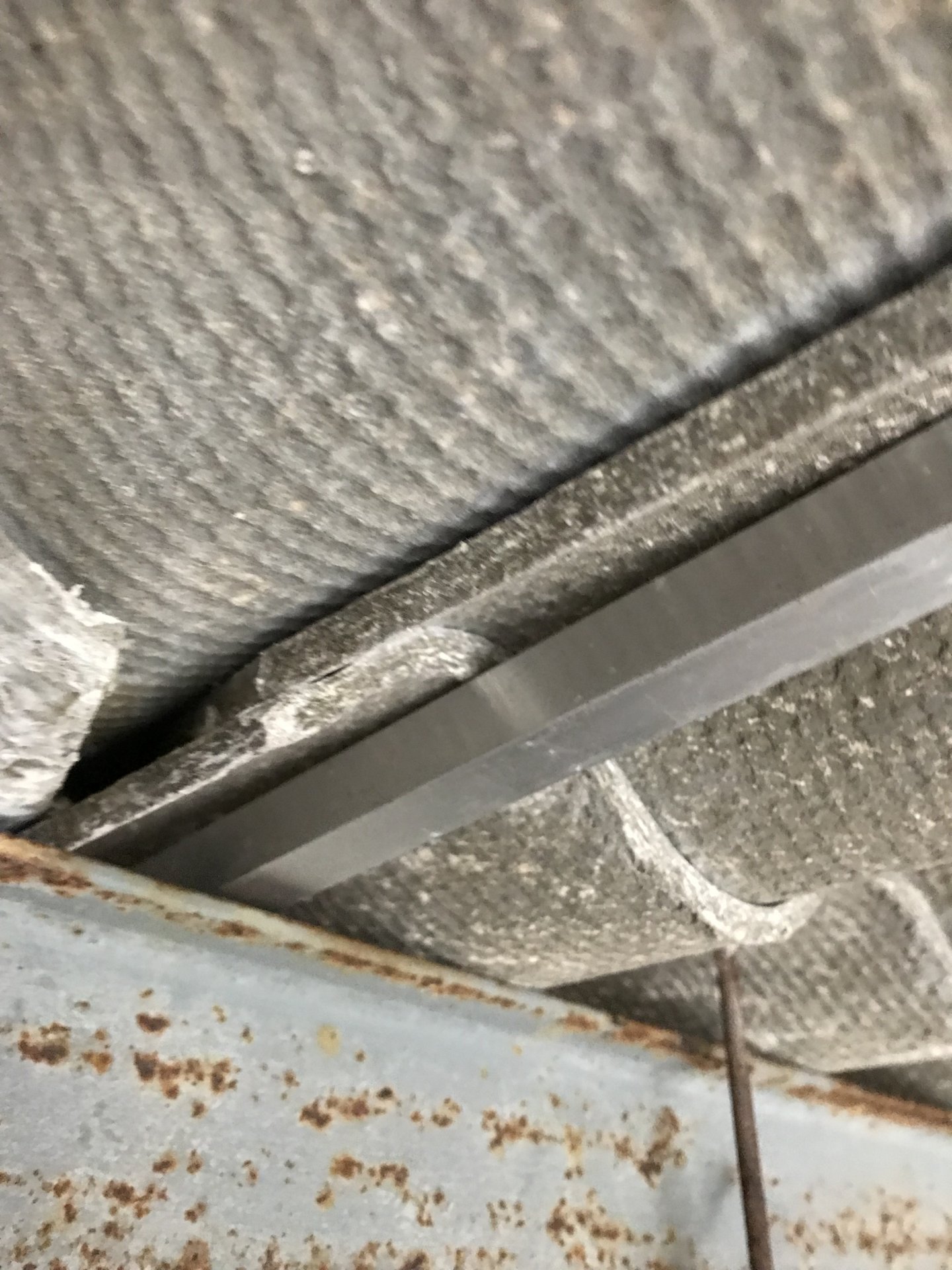

    Hallo liebe Forenmitglieder,
    wir haben vor kurzem ein Haus aus dem Jahre 1957 gekauft und haben leider erst im Nachhinein festgestellt, dass das Garagendach verdächtig aussieht.
    Kann man über Fotos einschätzen, ob das Dach Asbest enthält?
    Danke für Eure Hilfe und viele Grüße,
    Armin

    Und wenn (was wahrscheinlich ist)?
    Gebundenes Asbest stellt keine Gefahr da.

    Fotos von oben, die den Verwitterungszustand zeigen, wären hilfreich.

    Es handelt sich mit sehr hoher Warscheinlichkeit um Eternitplatten also Platten die Asbest enthalten. Allerdings sind die Fasern fest gebunden und es geht keine Gesundheitsgefahr aus. Vorsicht ist geboten wenn gesägt, gebohrt etc... wird... dadurch können Stäube freiwerden...Also es darf keine Manipulation an dem Material stattfinden!!!

    Es handel sich auf jeden Fall um Faserzementplatten. Ob der Hersteller E....t war, kann man nicht sagen. Auch kann und darf man nicht sagen dass E.....tplatten Asbest enthalten. Bis zu einem bestimmten Herstellungsjahr (welches ich jetzt nicht weiß) stimmt das. Danach enthielten Faserzementplatten auch dieses Herstellers kein Asbest mehr.
    Der Rest stimmt. Solange der Verdacht auf Asbest besteht sollte man diese Platten in keiner Weise bearbeiten (bohren, sägen, etc.). Wenn die Platten einfach nur auf dem Dach bleiben besteht keine Gefahr
