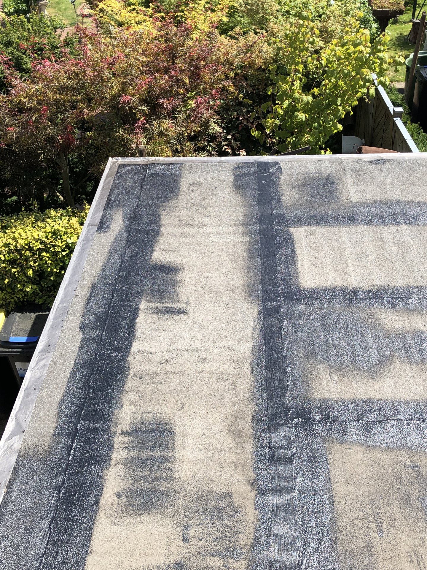

    Hallo allerseits,
    ich wollte meinen Garagendach (Flachdach ca. 30m2) befliesen lassen. Dieser ist mit Bitum bedeckt.
    Geht das überhaupt? Falls ja, worauf muss besonders geachtet werden?
    Danke und viele Grüße,
    Goldmund

    Technisch ist sowas machbar mit Drainage bzw. Entkopplungsbahnen. Beschreib doch mal den genauen Aufbau oder auch Bilder einstellen. Ist Gefälle vorhanden? Sowas sollte gründlich geplant werden und auch der Fliesenleger sollte die nötige Kompetenz besitzen.

    MMn ist das keine gute Idee. Ich wuerde eher zu Kiesschüttung und Plattenbelag raten. Alternativ Stelzlager und Platten. Aber nur wenn die Abdichtung dafür ausgelegt ist.

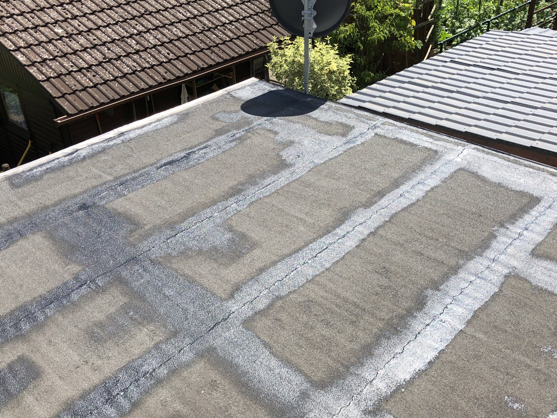

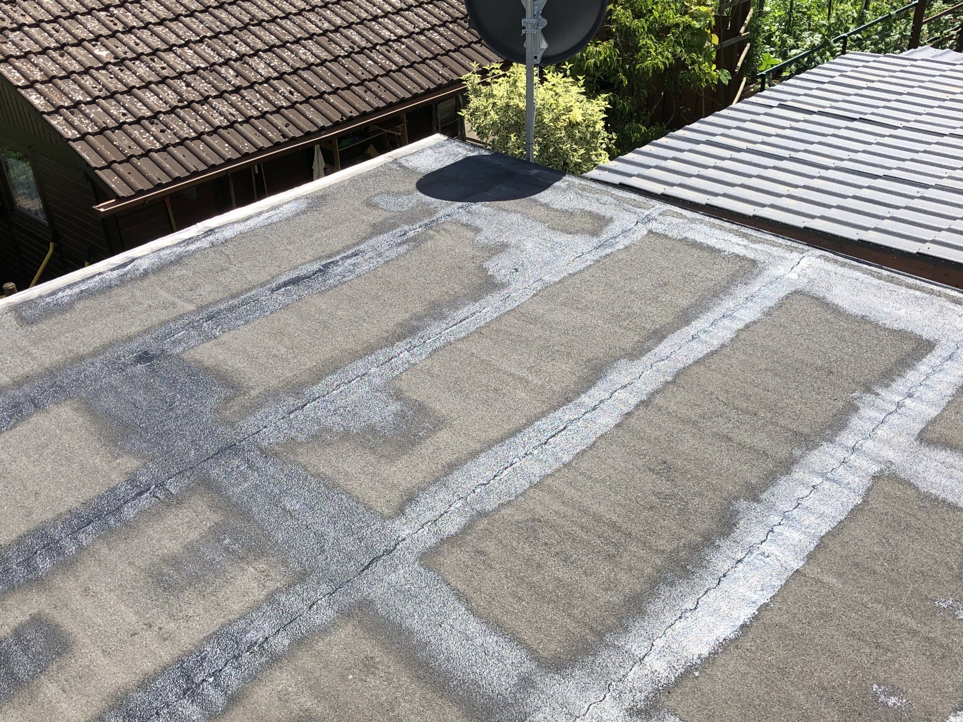

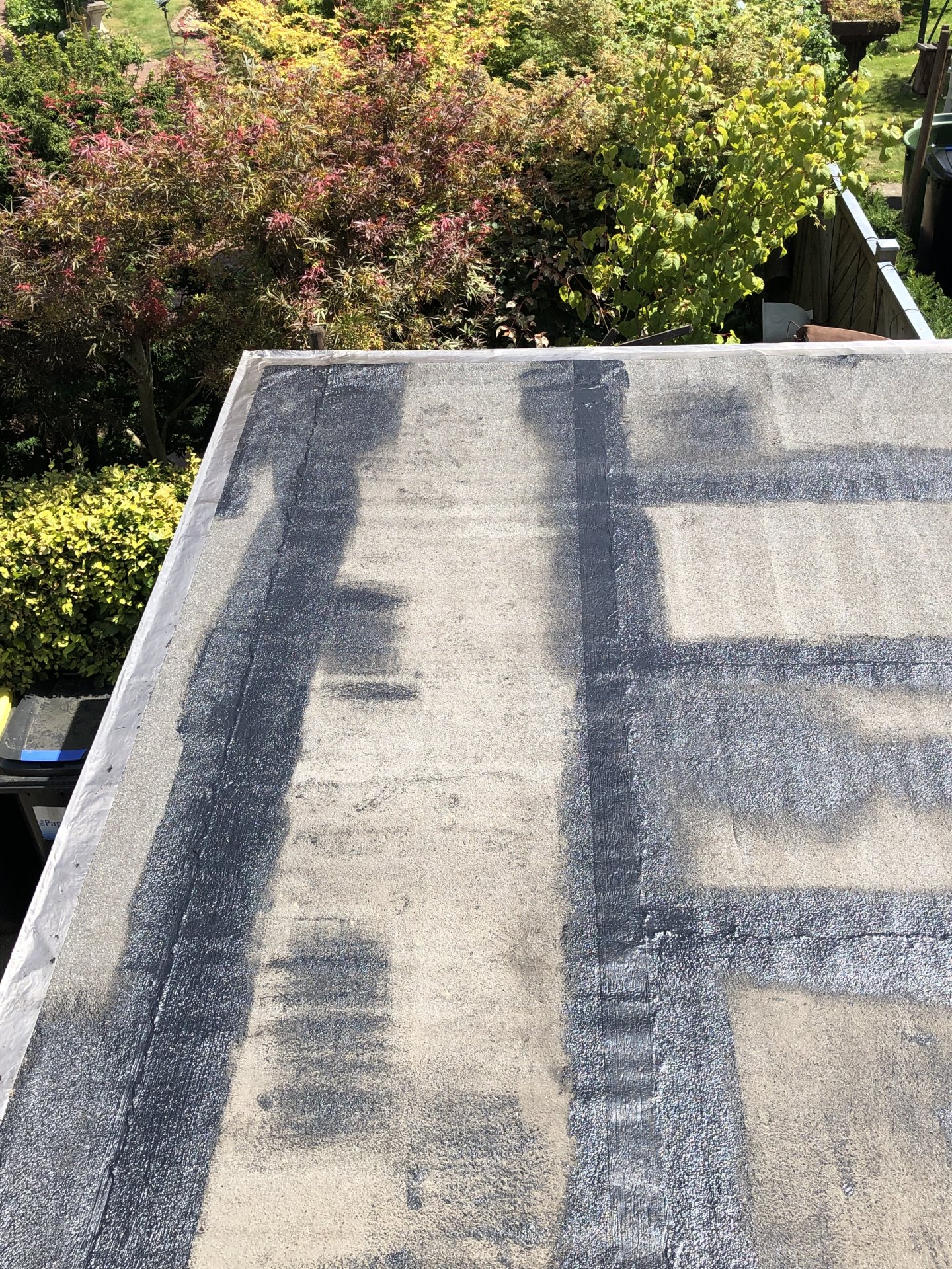

    Ich stelle zwei Fotos ein. Darauf ist zu sehen, das ich die Bitumnähte bearbeitet habe. Gleichzeitig habe ich den Rand mit Bitumband abgedichtet. Ist noch nicht fertig, da ich noch auf Material warte. Jedenfalls kann man dadurch meine Motivation die Anfangsüberlegung erkennen.
    Es gibt ein Gefälle und auch einen Wasserabfluss.
    @hanghaus2000
    Die Idee mit den Stelzlagern und Platten finde ich klasse! Bin selber gar nicht darauf gekommen. Danke!
    Müsste ich die Viskosität des Bitums beachten und etwas unter die Stelzager legen?

    Ist das Garagendach denn statisch für die zusätzliche Masse ausgelegt?

    Früher lag über den ganzen Dach grober Kies verteilt. Die Statik wird aber noch geprüft.

    Ist die Garage neu abgedichtet wenn ja was soll das da an den Nähten? Aber grundsätzlich, bevorzugt der Dachdecker Platten in Perlkies oder Stelzlager, da drunter kommen Bautenschutzmatten ( Gummischroot)
    Und wenn mal was ist kommt man schnell an die Abdichtung . Das ganze sollte sich aber gegen etwas Stützen können oder der ganze Belag auf Stelzlager muss umlaufend mit z.b. Stahlwinkel eingefasst sein , sonst wandert das auseinander durch die Laufbewegung.
