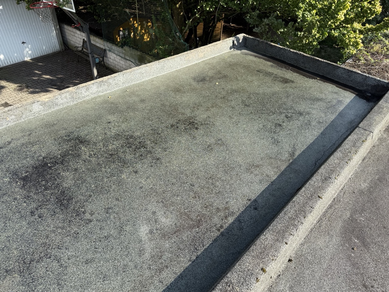

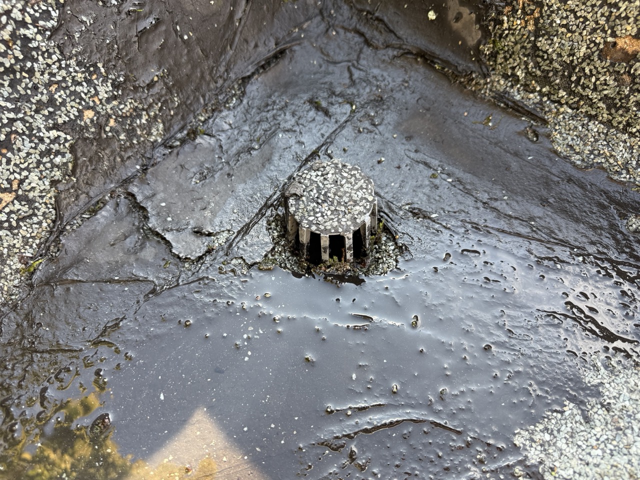

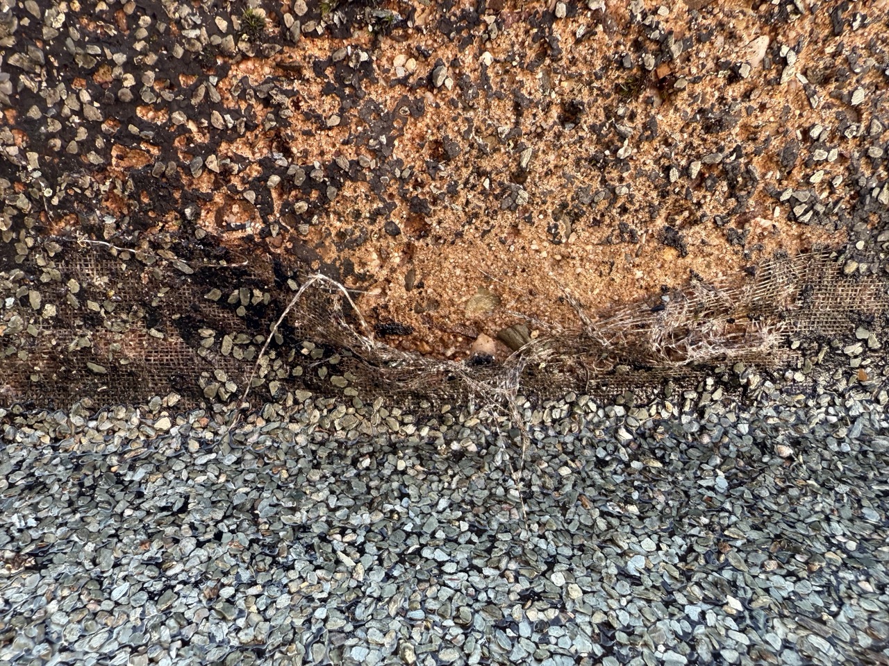

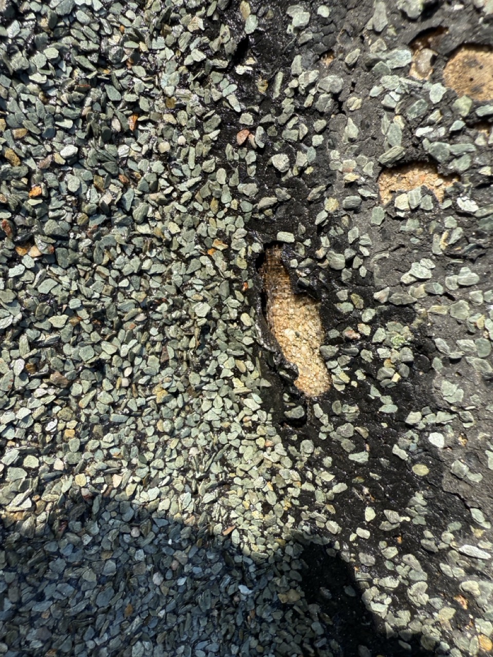

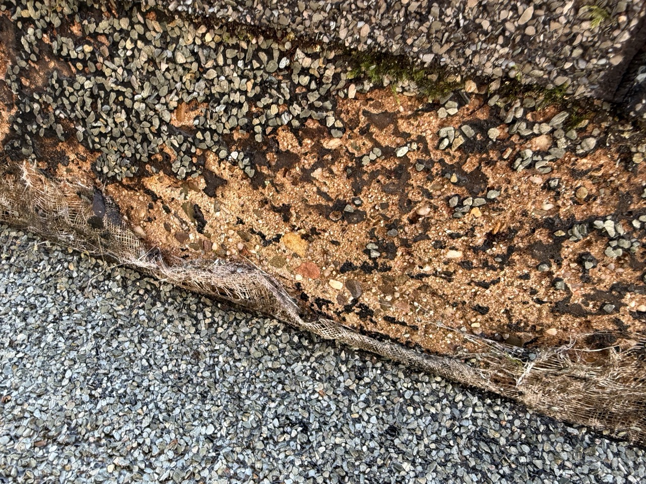

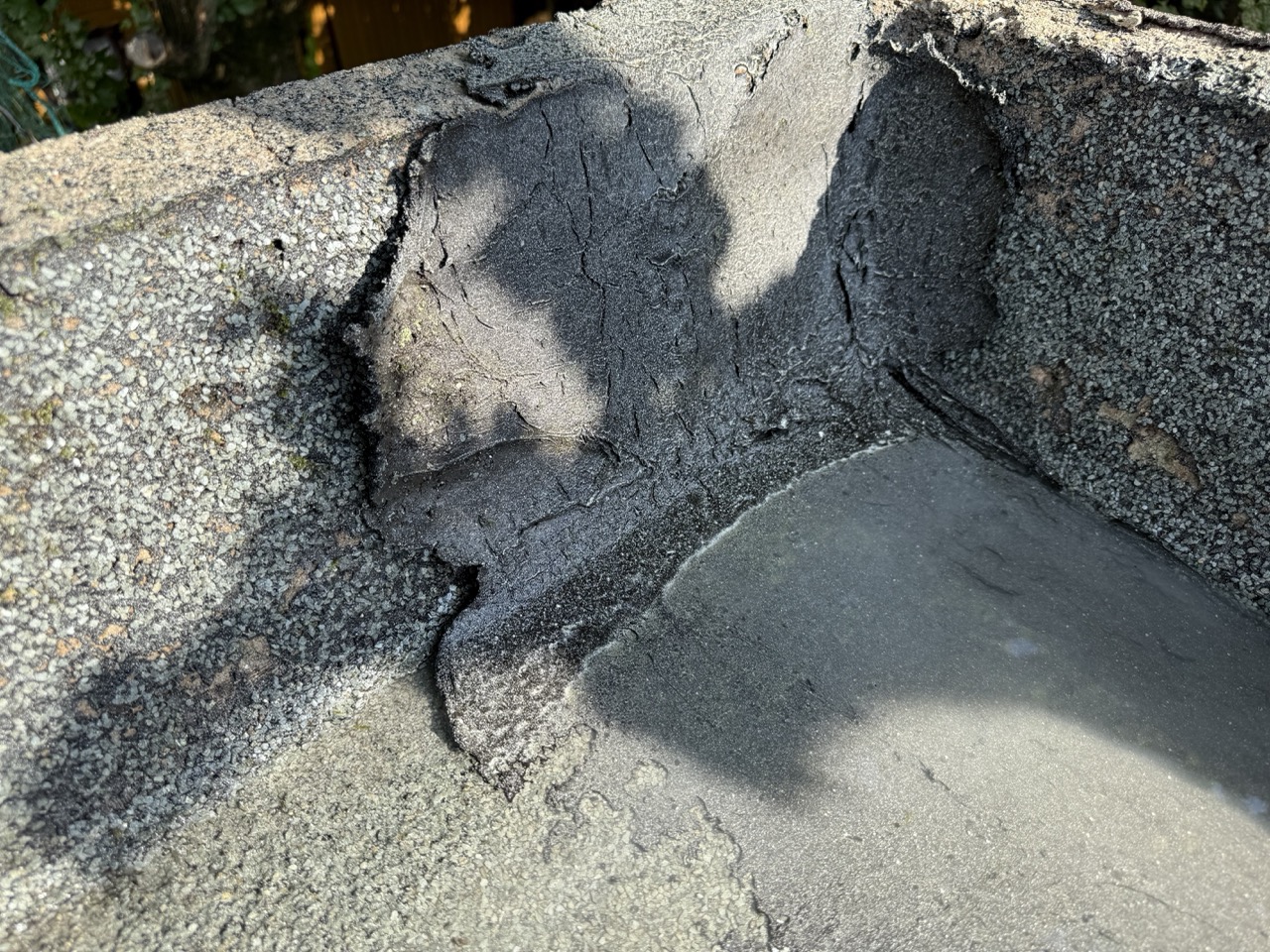

    Hi zusammen,
    ich habe ein Garagendach Bj 1988 welches undicht ist. Es handelt sich um beschieferte Bitumenbahnen.
    Konkret hing ein riesiger Baum drüber, hat da über die Jahre ordentlich Biomasse abgeworfen und es stand scheinbar über viele Jahre immer das Wasser und der Schlamm drauf.
    Ich habe das Haus (inkl. Garage) erst kürzlich übernommen und kenne die genaue Vorgeschichte nicht. Es sieht aber so aus, als hätte schonmal einer mit Bitumen ausgebessert, aber das ist alles spröde und nicht wirksam.
    Ich habe jetzt erstmal den ganzen Schmodder abgetragen und dann das Dach nochmal mit Hochdruckreiniger (mit wenig Druck) gereinigt. Es sieht jetzt erstmal wieder ok aus, aber es kamen halt einige beschädigte Stellen zum Vorschein.
    Wie würdet ihr das reparieren? Soll ich den nachträglich aufgetragenen Bitumen der locker ist wieder runterreißen und das neu und sauber reparieren? Geht das auch ohne Verschweißen, mit einer Bitumenspachtelmasse oder alternativ Flüssigkunststoff?
    Soll ich nach dem Ausbessern mit Bitumen dort neuen Splitt aufstreuen, um den UV Schutz wiederherzustellen?
    Anbei ein paar Bilder der Situation.

    Die "Abdichtung" ist seit 37 Jahren EoL, quasi seit dem Tag als es aus der Fabrik kam.

    Es gibt bei Bitumenbahnen unterschiedliche Qualitäten, und das was da fabrikmäßig draufgelegt wurde, ist die beinahe "minderwertigste" Bitumenbahn die man sich vorstellen kann und entsprach schon damals nicht dem Stand der Technik.
    Das Ding ist überhaupt nur halbwegs wasserdicht, weil es aus Beton ist.
    Du kannst Dir natürlich einen Eimer Bitumen Spachtelmasse kaufen und ihn entweder ungeöffnet in eine der Ecken der Garage stellen oder auf die schlimmsten Stellen der Abdichtungsreste verteilen, der Effekt dürfte der gleiche sein - abgesehen von der psychologischen Wirkung und dem Verschmutzungsgrad der Hände :).

    Ich erkenne mehrere Stellen wo es reinläuft, teilweise mitten im Dach, ansonsten rund um den Abfluss.

    Die Fertiggaragen reißen meisten in der Mitte quer durch.
    Dort und am Gully wird es oft zuerst undicht. In der Fläche ist der Beton auch nur 5 cm dick.
    Bei meinem Dachdecker habe ich dafür letztes Jahr 850 inkl. bezahlt. Freundschaftspreis
    Hätte es auch selber machen können brauchte aber eine Rechnung.
    Die Alte Abdichtung blieb sitzen der Gully wurde gegen einen DN 70 getauscht mit sehr flachem Flansch + eine Lage Komplett inkl. Anschlüsse

    Es genügt die losen Teile z.B. mit einer Schaufel abzustoßen. Nach 30+Jahren und vorhandener Undichtigkeit kann man die alte Abdichtung meist ohne großen Aufwand entfernen (dort wo sie sich bereits gelöst hat). Die losen Teile müssen aber auf jeden Fall entfernt werden.
    Die alten Bitumenbahnen sind "Sondermüll", am besten mit dem lokalen Wertstoffhof vorher klären wie die zu verpacken sind. Die Menge bzw die Kosten ist bei einer Garage ja überschaubar.
