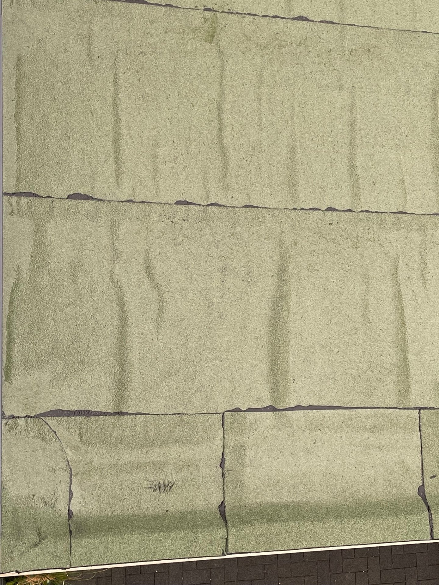

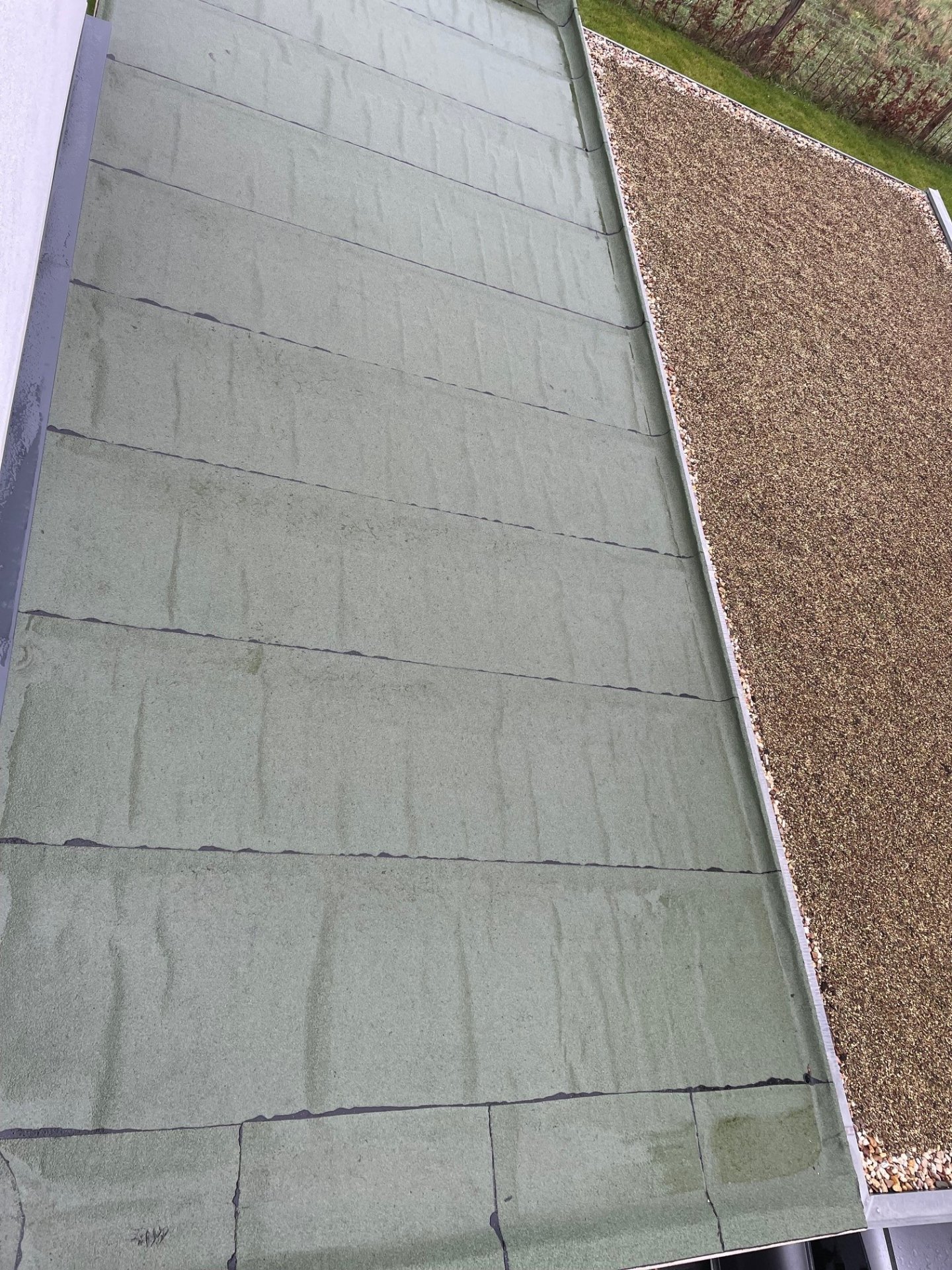

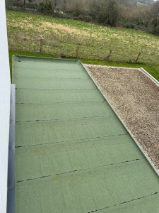

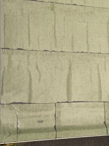

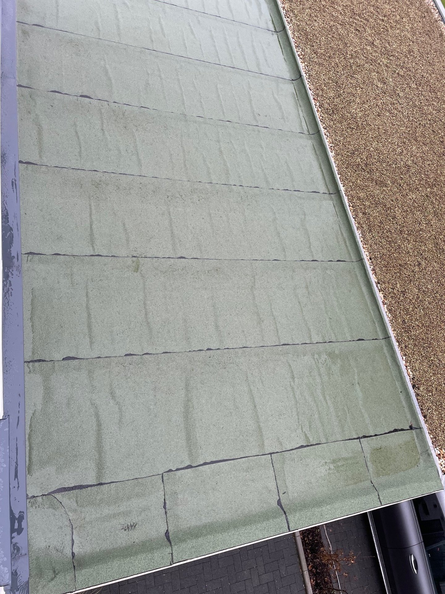

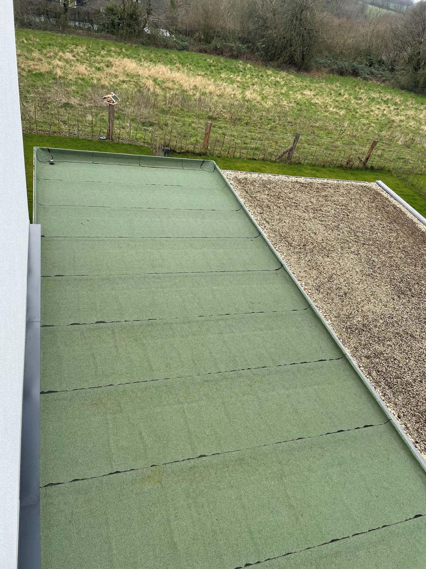

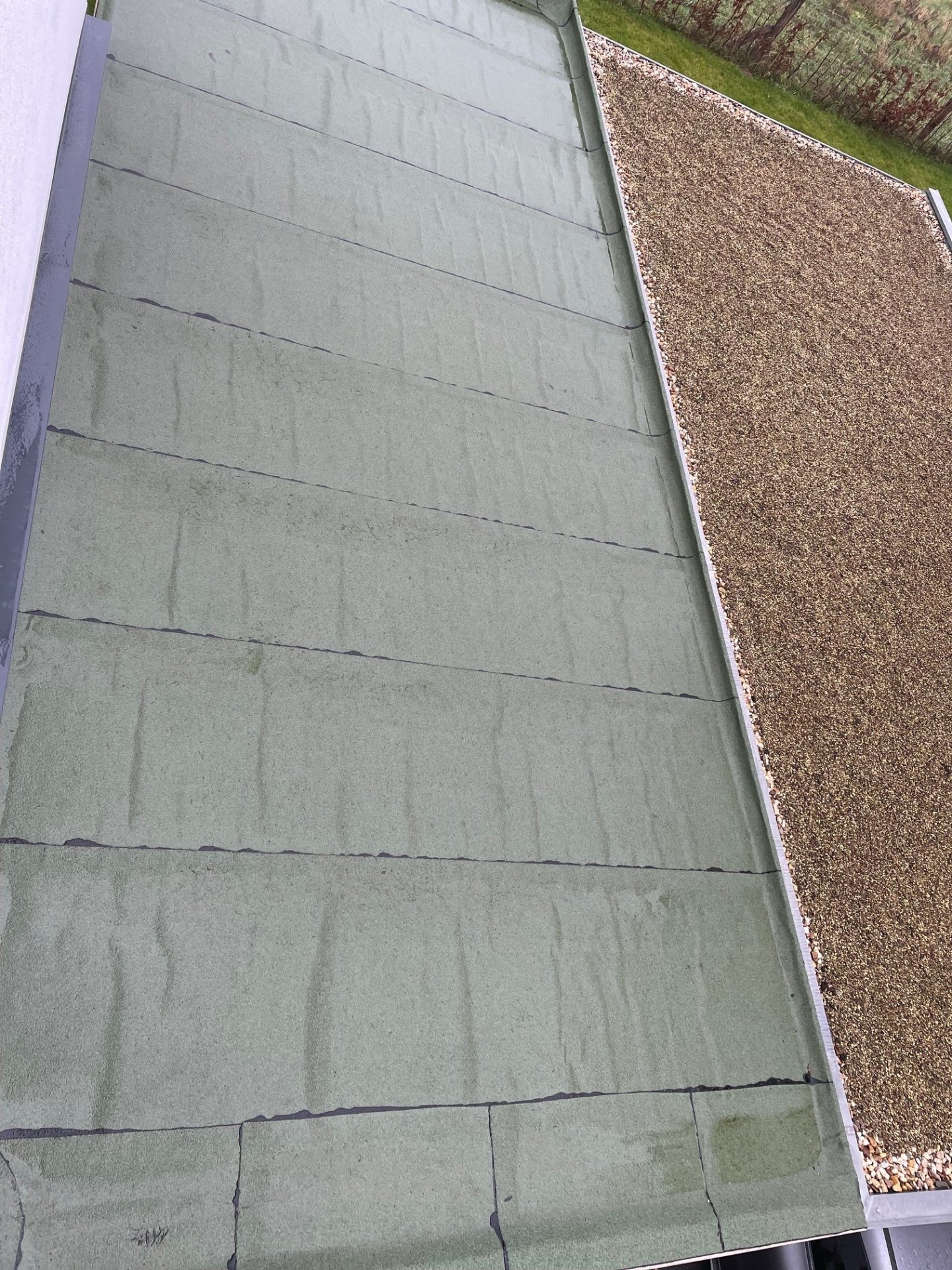

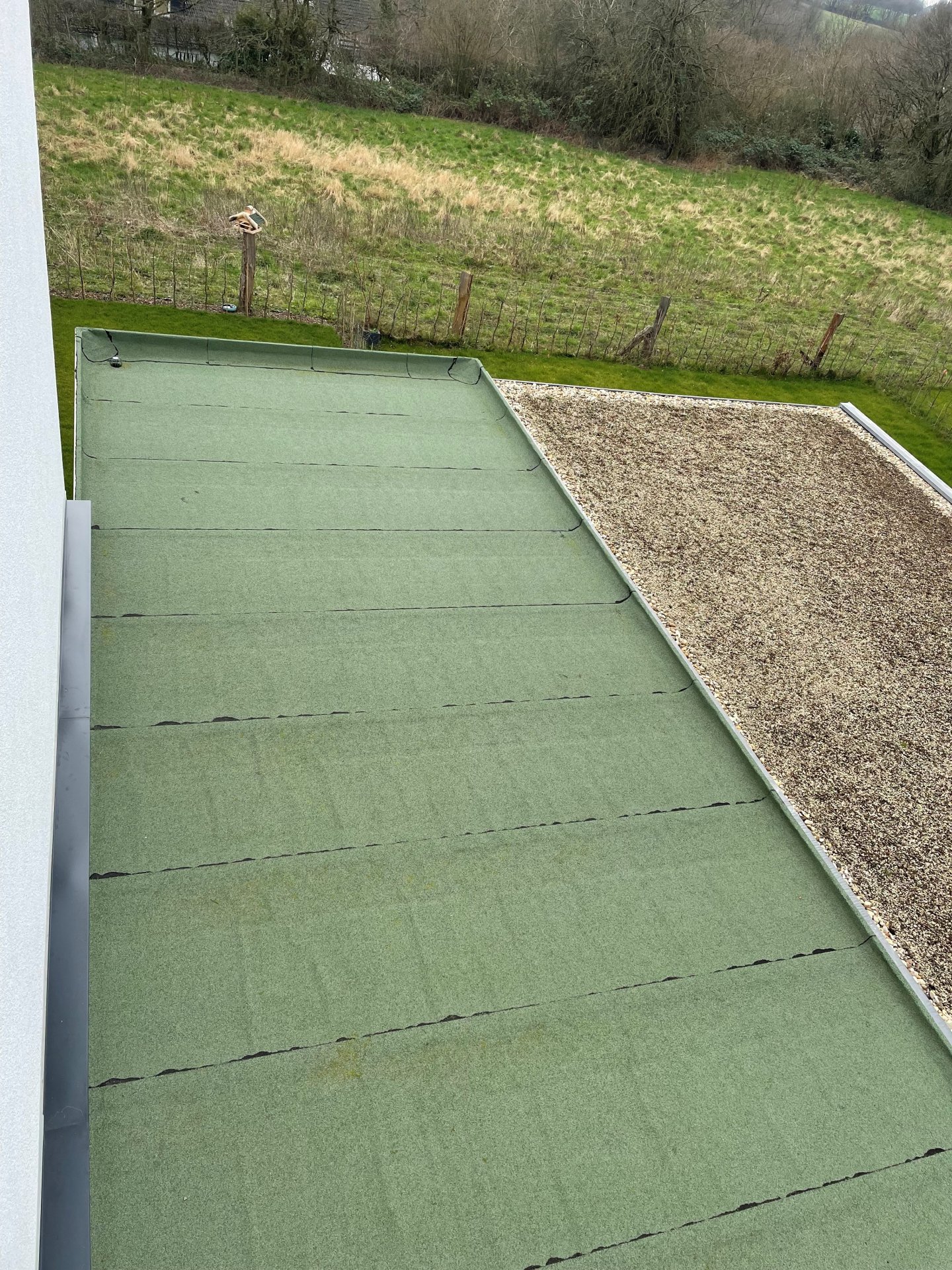

    wir haben eine Betonelementgarage, die seit gut einem Jahr steht.
    Innerhalb dieses Jahres haben sich massive Blasen / Wellen gebildet.
    Teilweise lösen sich bereits die Schweißnähte und das Dach ist in einigen Bereichen undicht.
    Nun zu meinen Fragen:
    - Ist die Ausführung nach den anerkannten Regeln der Technik so richtig?
    - Das Dach muss in jedem Fall begrünt werden. Haben die Blasen einen negativen Einfluss auf die Langlebigkeit?
    - Ist die Ausführung von flacher Ebenen rauf zur Attika richtig ausgeführt?
    Eckpunkte:
    - Stahlelementbetongarage
    - 3,7m * 9m
    - Bitumenschweißbahn PYE PV 200 S5
    - Einlagig auf Betondecke verklebt ... wenn man es so nennen kann
    Über eine Einschätzung würde ich mich freuen.

    Meistens schreiben die Hersteller in den AGB s das , die Dächer nicht nach den Fachregeln des deutschen Dachdecker Handwerks ausgeführt sind, wenn das hier auch der Fall sein sollte , kann man lediglich die Undichtigkeiten bemängeln, wenn nicht:
    1. Muss der Beton vorgestrichen sein
    2. Ist eine PYE 200 s5 beschiefert einlagig nicht zulässig, da gehört bei unter 2% Dachneigung noch mal eine PYE in talkumiert drunter , bei mehr als 2% eine G200 S4 Schweißbahn drunter ( Achtung manche Hersteller gehen vom einfachen Oxidationsbitumen weg aus gesundheitlichen Gründen) Oder eine 1 Lagige zugelassene Hochwert Bahn
    3. Darf nicht direkt aus der Fläche bis zum Anschluss in einem geklebt werden, das gehört separat über eine separaten streifen ausgeführt über einen Keil nicht 90Grad.
    4. Wie ist der Dachrand ? Aluprofil direkt eingeklebt? Wenn ja auch nicht mehr zulässig, da gehört entweder eine Abdeckung oder ein 2 teiliges Aluminiumprofil mit Klemmschiene oder Klemmstücke hin.
    5. Beulen, Blasen und Falten in derartigen Umfang sind ein eindeutiges Indiz für eine nicht korrekte Verarbeitung und ist ein Mangel
    Aber im gesamten befürchte ich meine Vermutung das es offiziell laut AGB als Murks verkauft wurde.

    Guten Abend zusammen,
    zunächst danke für die Aufgliederung und Einschätzung
    Betondecke hatte einen Voranstrich, der durch das häufige drüberlaufen aber kaum mehr da war.
    Im Angebot steht:
    - Schweißbahn mit Wurzelschutz einlagig: Einlagige Schweißbahn PYE-PV200 S5, unbeschiefert, mit Wurzelschutz.
    - Das Gefälle der Garage liegt bei 2%.
    Ist es entscheidend, ob die beschiefert ist oder nicht? Welche Nachteile habe ich dadurch?
    Ist es die anerkannte Regel der Technik? Zumindest ist viel Luft unter der Bitumenbahn im Bereich der Hohlkehle.
    Ich stell mir die Frage, ist es ein Mangel, den ich anbringen kann oder nicht?
    Welche Folgen kann es haben, wenn es nicht so ausgeführt wird?
    4. Wie ist der Dachrand? Aluprofil direkt eingeklebt? Wenn ja auch nicht mehr zulässig, da gehört entweder eine Abdeckung oder ein 2 teiliges Aluminiumprofil mit Klemmschiene oder Klemmstücke hin.
    Attika / Abdeckung ist noch nicht vorhanden und kommt erst im Zuge der Dachbegrünung.
    5. Beulen, Blasen und Falten in derartigen Umfang sind ein eindeutiges Indiz für eine nicht korrekte Verarbeitung und ist ein Mangel:
    AGB Auszug: Nach der DIN 13978-1 ist eine Pfützenbildung und Blasenbildung der Dachbeschichtung zulässig.
    Ob die Blasen und Wellen in dem Ausmaß auch zulässig sind, kann man vermutlich nur rechtlich klären.

    Die Bahn sieht aber beschiefert aus, Nachteil unbeschiefert kein UV Oberflächenschutz, bei Dachbegrünung zweitrangig. PYE PV 200 als Wurzelschutz ist mir neu , einlagig ist diese Bahn definitiv nicht als vollständige Abdichtung zulässig. Pfützen und vereinzelte Beulen /Faltenbildung ist im sehr geringem Maße zulässig, das ist nicht im geringem Maße. Verarbeitung bei 0 Grad kann gehen , wenn man es kann , in der Regel spricht man von 5 Grad Materialtemperatur vor Verarbeitung.

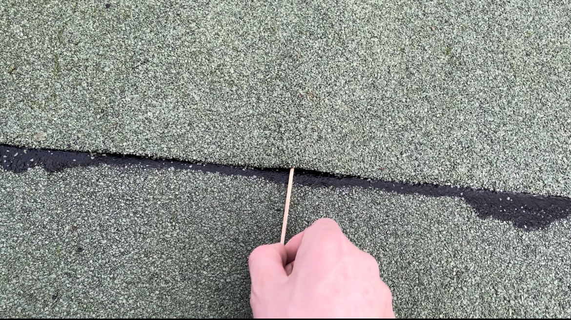

    Anschlüsse separat über Keil ist zwingend erforderlich und muss so ausgeführt werden, da ansonsten sich bei Temperaturschwankungen die Nähte im Eckbereich raus ziehen können, und hohl darf da in den Ecken gar nichts sein.
    Tip vom mir, wenn der Rest Okay ist, sollen die die Abdichtung rausnehemen aus der Rechnung und Du lässt die Garage von einem richtigen Dachdecker abdichten, denn so geht das in die Hose.

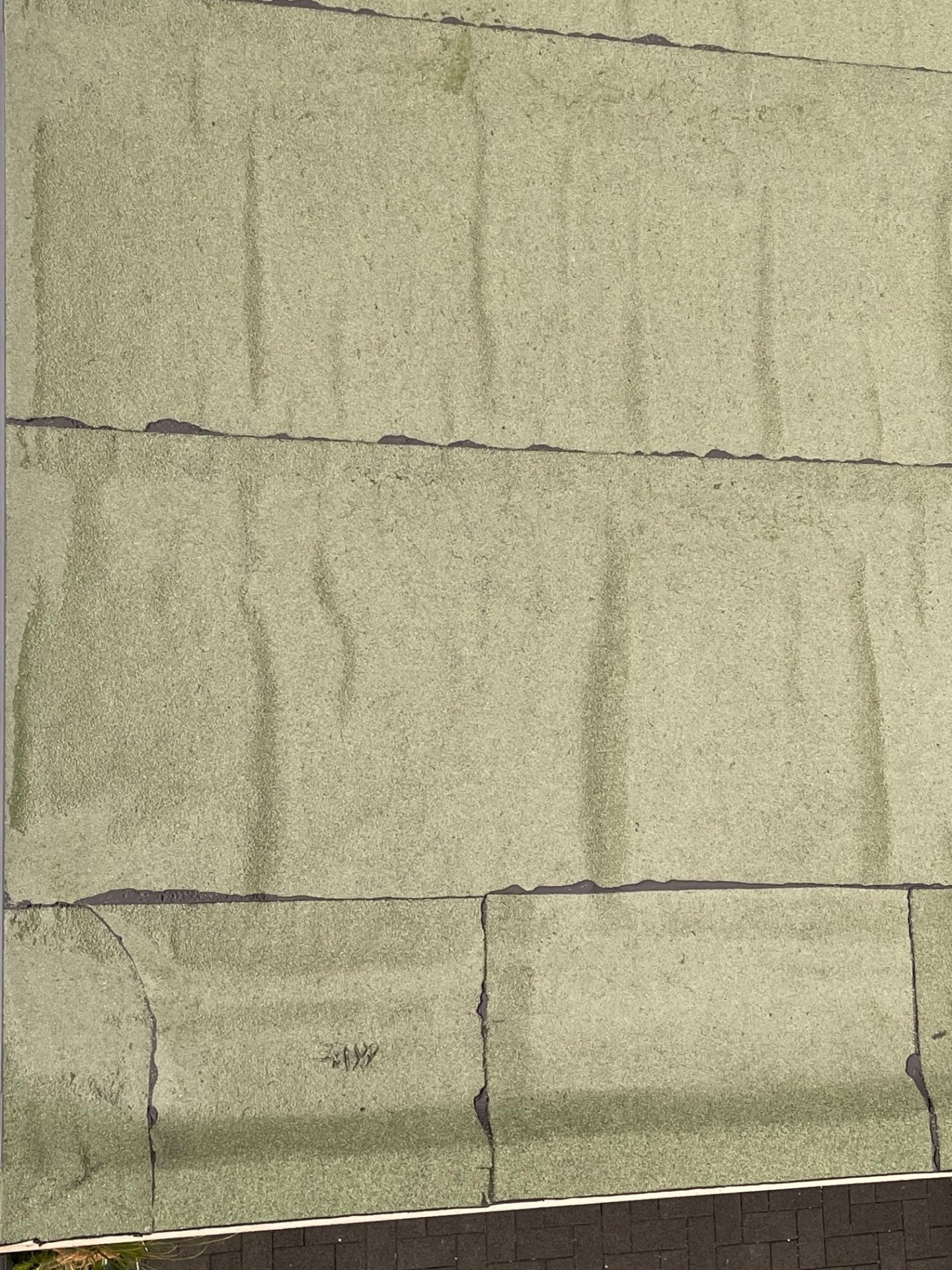

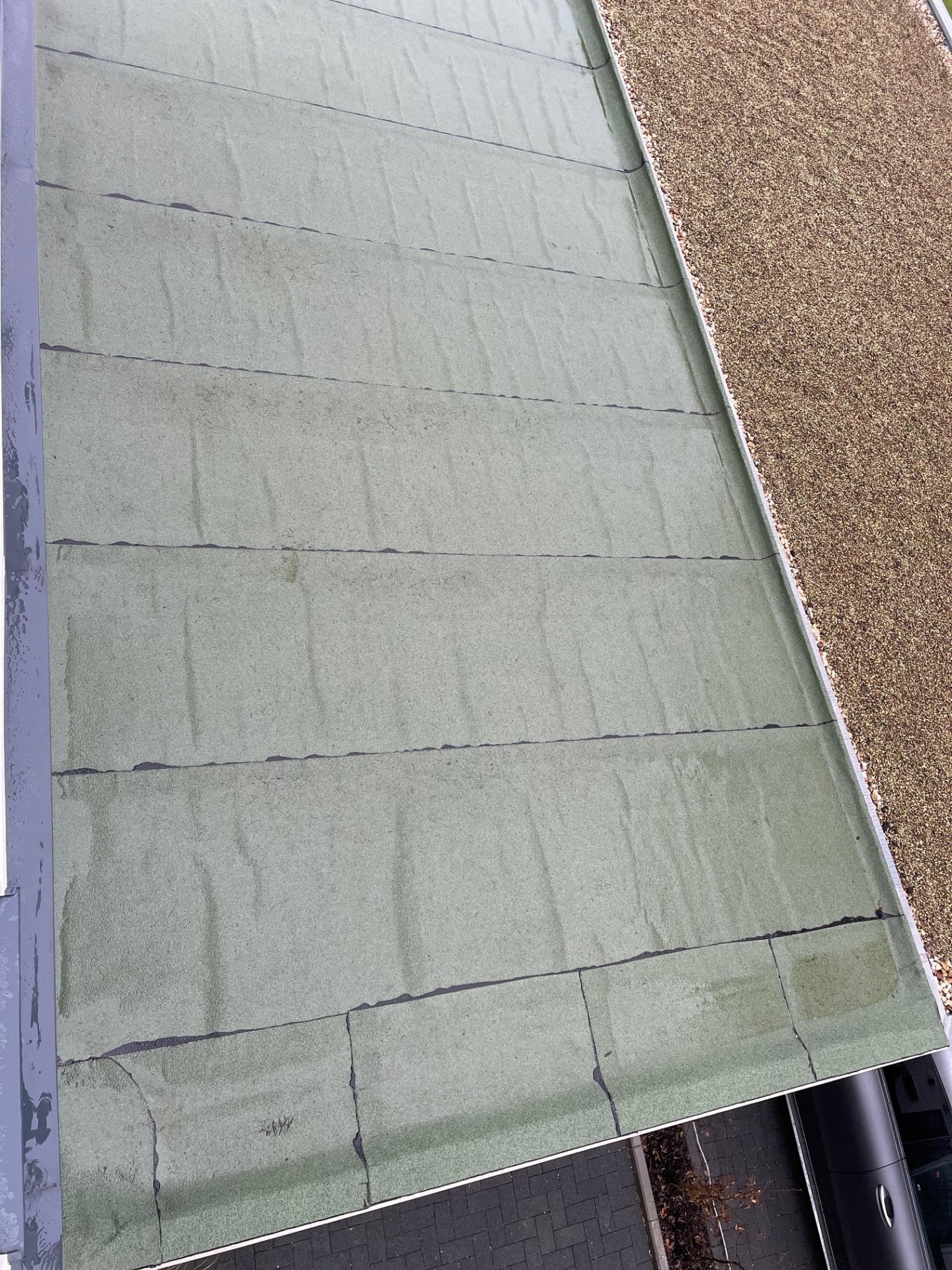

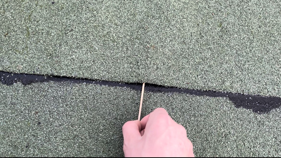

    Die Garagenfirma kommt morgen und hat den Plan, alle Wellen aufzuschneiden und neu zu verschweißen.
    Ob das beider Menge der nicht verklebten Fläche, der Mengen der Blasen und der nicht verklebten Stellen in der Hohlkehle fachgerecht ist, mag ich zu bezweifeln.
    Ich habe mal 2 Videos hochgeladen:

    Hallo Unbekannter,
    1. Einlagige Abdichtungen beim Gründach sind unzulässig mit Bitumen, mind. 2 Lagen sind gefordert.
    2. Dachränder gehören abgesetzt geschweißt, das hinaufführen aus der Fläche ist nicht zulässig.
    3. Wenn du noch ein Gründach erhälst scheint mir dein Dachrand oben sehr niedring zu sein.
    4. Jeder Innenliegende Ablauf benötigt mind. einen Notüberlauf z.B. ins freie über die Attika, dass sehe ich bei dir auch nicht.

    Wichtig ist für mich, sind die Mängel in diesem Ausmaß überhaupt noch korrigierbar, oder muss die ganze Bitumenbahn runter?

    Das aufschneiden und zuschweißen , sowie darüber eine Lage neu ist Murks. 1. Scheinen die Bahnen nicht ansatzweise vernünftig verklebt zu sein, und 2. Bedarf es 2 intakte Lagen inkl. Wurzelfester Oberlage . ( grundsätzlich kann man bei alten Dächern Beulen aufschneiden und darüber neu abdichten, aber das macht man nicht bei neu)
    Alles runter , alles neu. Lass das Dach rausrechnen und , wenn Du einen Dachdeckerbetrieb gefunden hast der Zeit und Material hat, lass es Vernünftig machen, und lass so lange den Müll drauf , damit es wenigstens halbwegs dicht bleibt. Denn ich glaube nicht, das die das richtig können.
