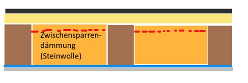

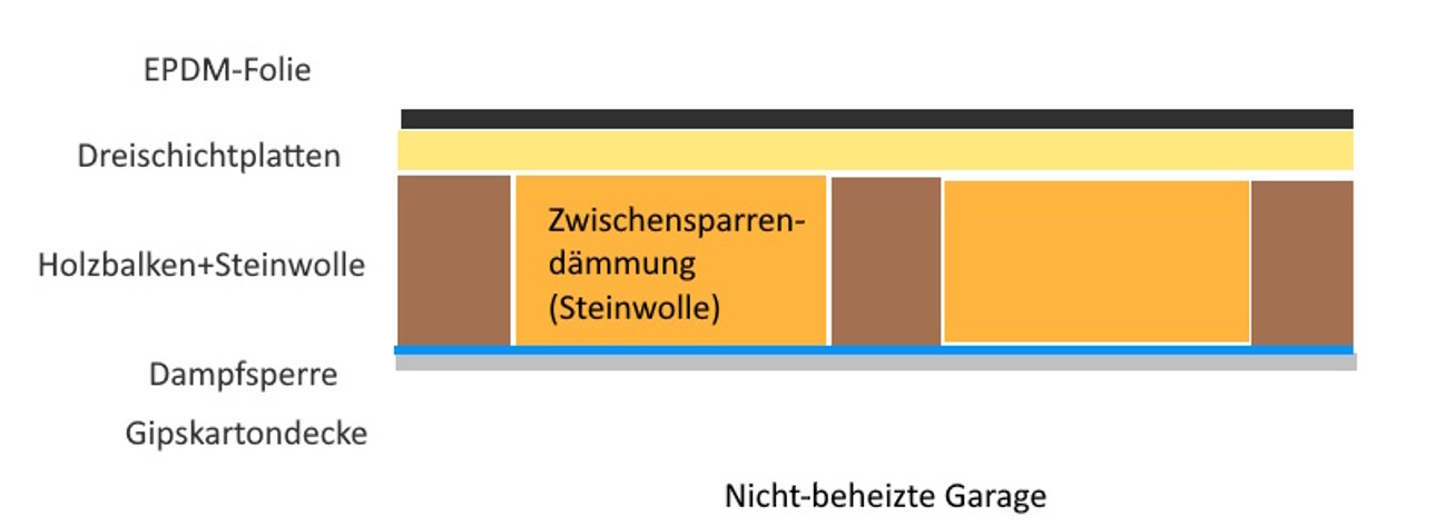

    Hallo Experten!
    Meine Garage (Ziegel) ist unbeheizt und soll bald ihr EPDM-Dach auf Holzplatten bekommen. Ich bin mir unschlüssig wie der Aufbau aussehen soll. Macht es überhaupt Sinn in einer unbeheizten Garage (kein Wohnraum) eine Zwischensparrendämmung innen anzubringen? Wie schaut es denn mit der Feuchtigkeit und Kondenswasser-Bildung aus? Habe mal eine Skizze beigefügt.
    Oder besser auf die Steinwolle verzichten? Und dann auf die Dampfsperre auch? Das die Holzbalken nicht absaufen wäre mir schon wichtig...
    PS: ein richtiges hinterlüftetes Dach geht bei mir leider nicht.
    Bin gespannt auf euer Feedback!

    Welchen Nutzen soll die Dämmung bringen?

    Klare Antwort:
    • Dämmung weglassen
    • Dampfbremse weglassen
    • untere Deckenbekleidung weglassen
    Außenluftdurchlass einbauen, so dass die Garage ganzjährig eine ordentliche Grundlüftung hat und das vom nassen Fahrzeug eingetragene Schleppwasser auch wieder nach draußen ablüften kann.
    Sowas kann man im Zweifel mittels Bohrkrone auch noch nachrüsten.

    Danke für die Antwort, Durchlüftung habe ich.
    Der Nutzen der Dämmung oben wäre, dass es innen nicht friert im Winter bei Minusgraden. Dass es also nicht ganz so kalt wird wie draußen, ein paar Grad würden schon reichen.
    Die Gipskartonplatten oben hätte ich schon gerne, sonst schaut es von innen wirklich bescheiden aus, finde ich.
    Das Problem bei der Steinwolle im Dach wäre die Feuchtigkeit die dann nicht verdunsten könnte? Oder verstehe ich das falsch?

    Genau so und nicht anders!!
    Wenn du die Untersicht ansehnlicher machen willst, dann kannst du ein paar gehobelte Bretter auf die Balken schrauben und dazwischen etwas Luft lassen. Dann siehts schon etwas hübscher aus, aber die Luft kann noch ordentlich zirkulieren.

    Also GK hat dort gar nichts zu suchen.
    Gips und Pappe gammeln dir da ruckzuck an.

    Er glaubt das wäre als Tauwasserschutz gut, so dass die nächtliche Kälte nicht so schnell durch das Dach schlägt und deshalb die Feuchtigkeit sich nicht so schnell an der Dachunterseite niederschlägt.

    Zusammengefasst nehme ich also mal zwei sichere Vorgehensweisen mit:
    • Die Innenseite komplett offen lassen, sodass die zirkulierende Luft alles abtrocknet, was sich an Feuchtigkeit oben bilden könnte.
    • Eine offene Ebene unterhalb der Dreischichtplatten einziehen, die von mehreren Seiten am Rand des Dachs belüftet wird, mit Gittern.
    Danke für die Tipps!
    LG

    Variante 2 (Belüftung der Gefache bei Anbau einer unterseitigen Verkleidung) funktioniert meistens nur, wenn man in den Gefachen dann überall kleine blaue Pfeile anbringt, damit die Luft weiß wo sie lang soll

    Tut es trotzdem. Ich habe meine Garage gedämmt, allerdings ist zwischen den Sparren eine Hinterlüftung und die Mauer auf beiden Seiten ca. 5cm offen.
    Wenn in der Garage nicht heizt wird, bringt das 0. War drinnen gefühlt so kalt wie draußen.
    Aber, bei uns wird die Garage (aktuell) nicht für's Auto genutzt, sondern da steht eine Tischtennisplatte drin. Mit einem 2kW Heizlüfter bekomme ich sie also etwas war. Im Sommer habe ich noch keine Erfahrung, da erst im Herbst fertig geworden.
