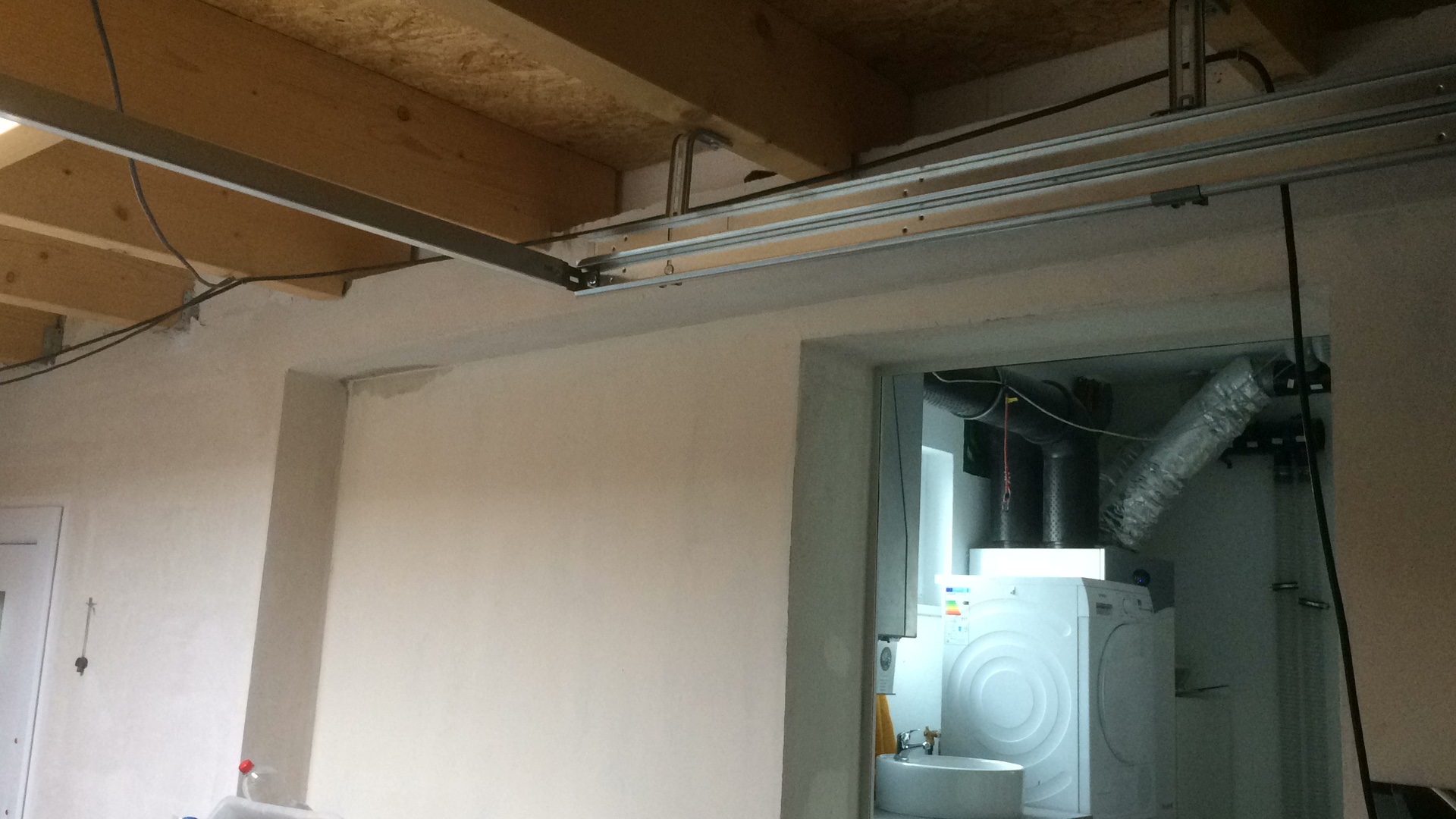

    So ist der Aufbau, da würde ich jetzt noch eine Lattung unterschrauben und denn einfach die OSB Platten darauf schrauben.
    ok? Oder nicht so?
    PS: Der Wasserschaden ist beseitigt ;-) Dach ist dicht
  7. #7 Fred Astair, 07.10.2019
    12.872
    6.708
    Bleibt die Frage, Warum?

    Die Frage war ja nicht warum, sondern ob es ok ist? Und ich erhoffe mir, dass die Garage dadurch eventuell frost frei wird..
  9. #9 Fred Astair, 07.10.2019
    12.872
    6.708
    Deine Frage vielleicht nicht, aber meine Antwort hängt vom "warum" ab.
    Frostfrei wird sie ohne Beheizung nicht.
