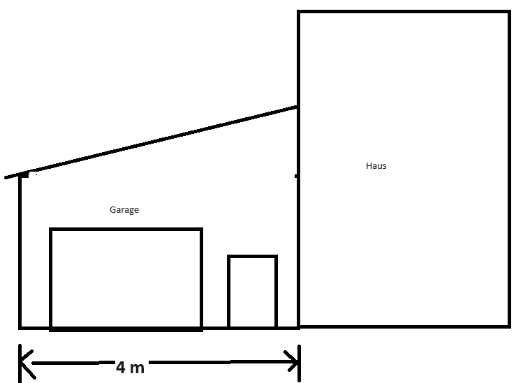

    Garage direkt am Haus. Garage hat drei eigene Mauern, die vierte Mauer ist gleichzeitig Hauswand. Schrägdach der Garage von Hauswand weg abfallend:
    Die Garage ist 4 Meter breit und 6 Meter tief.

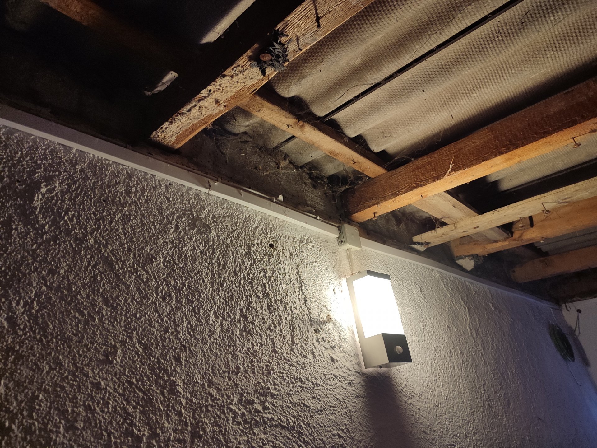

    Sparren des Garagendachs sind direkt in die Hauswand eingelassen:

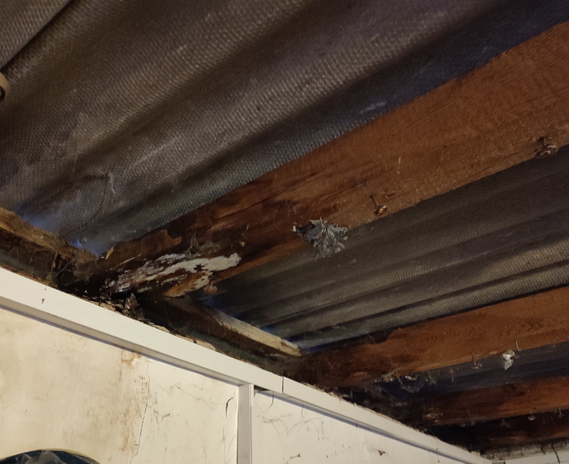

    Auf der gegenüberliegenden Seite ist ein Balken aufs Mauerwerk aufgesetzt, auf dem die Sparren, die von der Hauswand kommen befestigt sind. Der aufliegende Balken ist in einer sehr schlechten Verfassung, die Sparren fangen an der Stelle auch schon an zu faulen:

    Die Befestigung der Sparren auf der niedrigen Dachseite (gegenüber der Hauswand) wollten wir wie folgt machen: Mauersperrbahn, Balken auflegen, darauf die Sparren
    Neue Sparren - Befestigung - Hohe Dachseite (Hauswand)
    Wobei wir uns noch nicht ganz klar sind ist, wie wir die Sparren an der Hauswand befestigen sollten. Ergibt es sinn, die alten Löcher in der Hauswand zu vergrößern, die neuen Balken (mit Mauersperrbahn "umwickelt") einfach einzupassen und mit Winkeln zu befestigen?
    Oder eher die alten Sparrenlöcher zumauern, dann einen Sparren parallel der Hauswand mit Gewindestäben befestigen und auf diesen dann die neuen Sparren aufsetzen. Welche Dimension müssen die Gewindestäbe dann haben? Hat jemand einen Rat, wie wir die Befestigung der Sparren Hauswand Seitig am Besten lösen könnten?

    Die Sparren an der Hausseite sehen doch noch gut aus, die würde ich lassen und dort die neuen Sparren anlaschen.
    Wahrscheinlich reicht es schon, bei der Gammelseite ca. 1,50m wegzuschneiden.

    Würde als erstes klären, weshalb es zu Fäulnis gekommen ist (Kondenswasser vom Eternitdach?). Weiter wäre für die Frage, ob man die Reparatur nicht dazu nutzt, dem ganzen ein ansprechenderes Erscheinungsbild zu verleihen. Von Eternit auf Profilblech halte ich nicht für den richtigen Ansatz. So ganz beurteilen kann ich es natürlich nicht, da ich das "Gesamtensemble" aus Haus und Garage nicht kenne.
    Was die hausseitige Befestigung der Sparren anbelangt: Da die "Zusammensetzung" der Wand nicht bekannt ist, würde ich eher zu Stützen raten. Aber nochmal: Würde mindestens einen Zimmermann hinzuziehen, der kann die örtlichen Gegebenheiten mit erfahrenem Blick besser beurteilen und einen (ansprechenden-) Umsetzungsvorschlag machen. Im Stuttgarter Raum kenne ich einen Zimmermann, der bei DIY Projekten unterstützt - falls zu weit von euch entfernt, geht das vielleicht auch per Onlineberatung.
