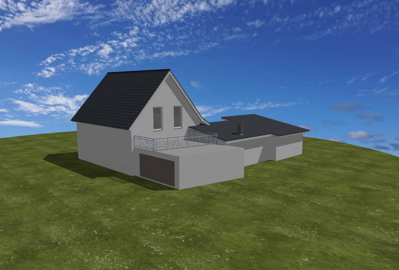

    Ich habe hier schon des öfteren mitgelesen aber noch nie selbst geschrieben, naja irgendwann ist es immer Mal soweit
    Ich hoffe ich bekomme hier ein paar brauchbare Antworten ohne das jede 2te Antwort lautet "sprich mit nem Statiker" oder ähnliches

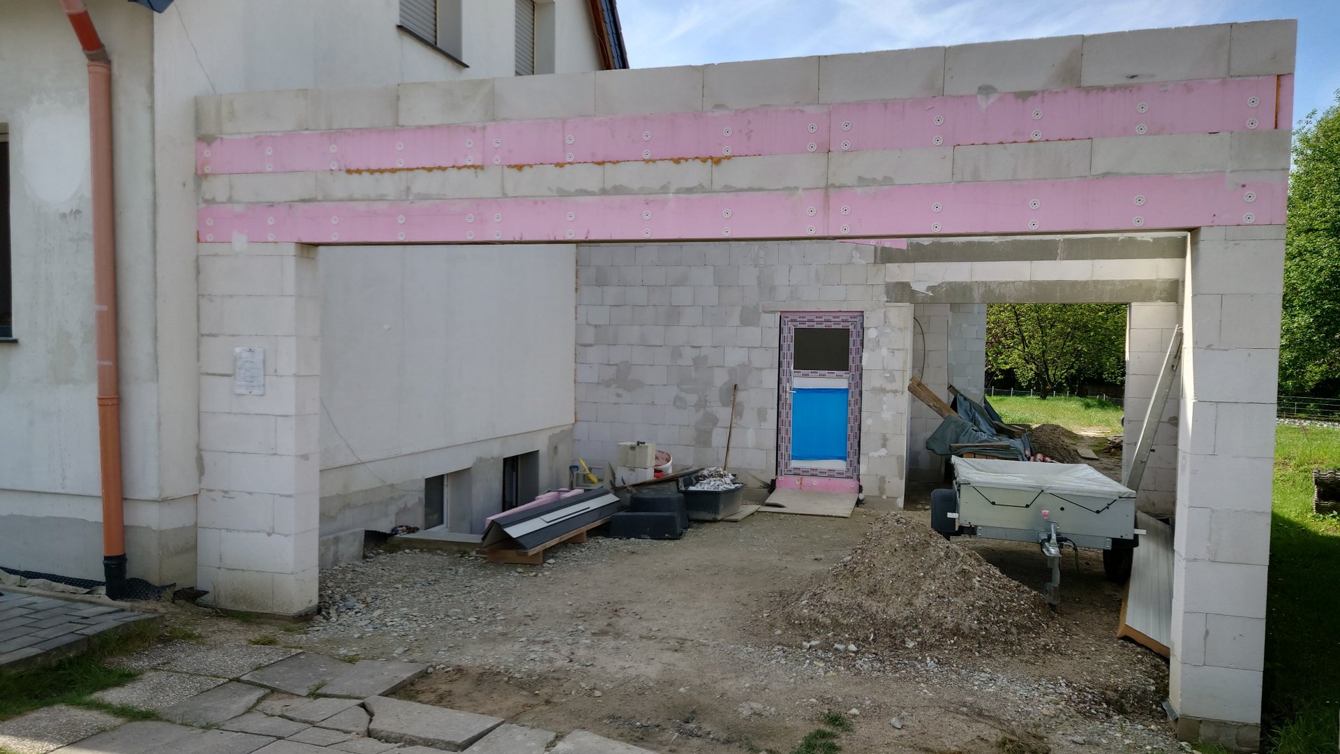

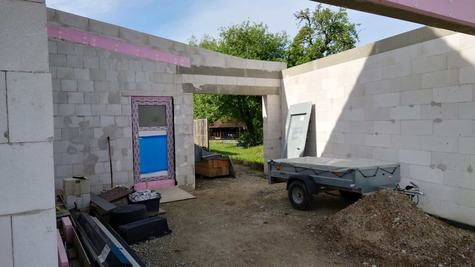

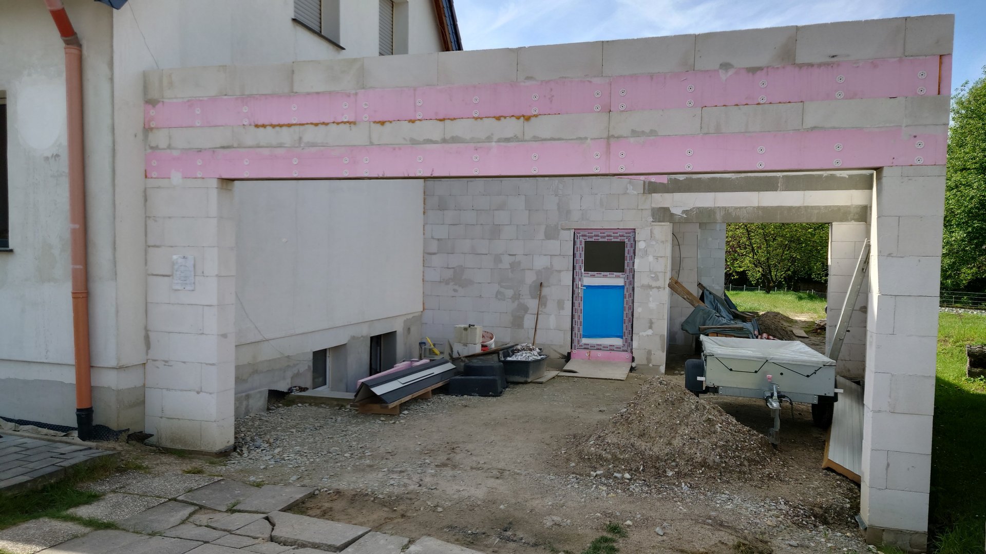

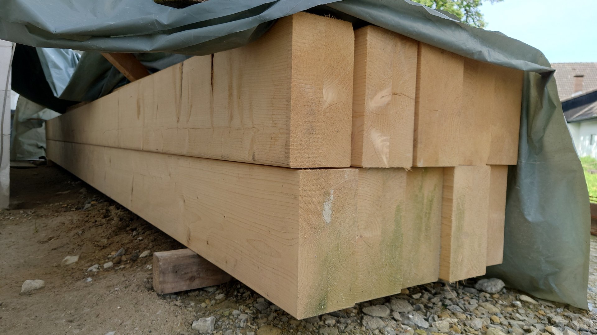

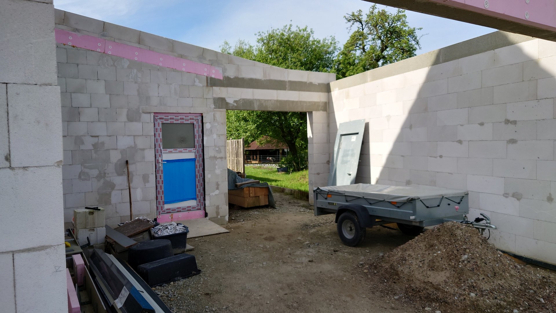

    So jetzt zum Thema wir bauen an unserem Haus von 68 einen Anbau inkls. Großraumgarage. Auf letzterer ist eine Dachterrasse für die obere Mietwohnung geplant.
    Die Garage möchte ich zur Decke hin dämmen damit sich diese im Sommer nicht zu sehr aufheizt und im Winter zu stark auskühlt.

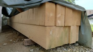

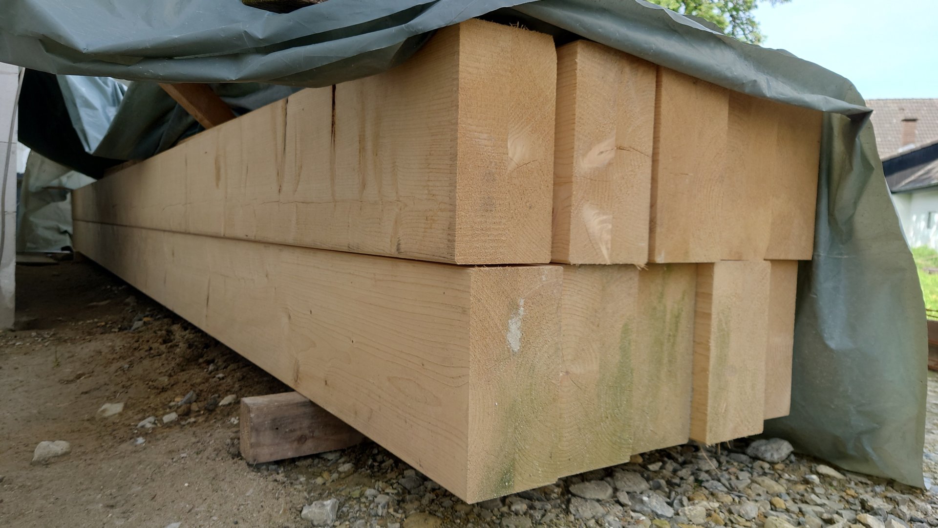

    Als Balken habe ich 240x120iger Leimbinder auf Anraten eines Zimermans besorgt.
    Diese werden mittels Balkenschuhen und Betonankern am Ringbalken alle 60cm befestigt. Daher kann ich mit der Höhe noch variieren je nachdem welchen Dachaufbau ich jetzt benötige.
    Früher hätte ich eine Zwischenspartendämmung gemacht, auf dem Balken Rauhspund ca 28mm und darauf eine Abdichtung ich tendiere zu epdm Bahnen.
    Jetzt hörte ich des öfteren das das Holz mir dann wohl irgendwann weg gammelt is ja nicht ganz so toll wenn eine Terrasse darauf kommt.
    Wäre es jetzt sinnvoller ein Warmdach zu bauen? Wenn ja wie wäre der Aufbau (die Terrasse wird aus WPC verlegt auf Stelzenlagern).
    Wäre es richtig Rauhspund, epdm Bahn , XPS 40 oder 60mm und Danach eine weitere epdm Bahn und darauf die Stelzenlager?
    Oder kann ich das ganze doch einfach mit Zwischensparen Dämmung und einer feuchtigkeitsregulierenden Dampfbremse realisieren?
    Anbei noch ein paar Bildchen zur Auflockerung

    Habe mir die Bilder nochmal angeschaut. Die Montage der "Sparren" ist in deinem Fall ja nicht ganz trivial. Dann der Aufbau der gedämmten Dachkonstruktion und zum Abschluss die Abdichtung. Das stellt für einen Profi schon eine Herausforderung dar. Wenn ich deine Posts richtig deute, beabsichtigst du das in DIY zu bewerkstelligen. Davon würde ich dringend abraten! Klar, kann man Geld sparen. Freude wirst du daran aber nicht haben (jedenfalls nicht auf Dauer). Warum? Eine Abdichtung erfordert Fachkenntnis und Erfahrung. Wenn du auf die Sparren lediglich (isolierte) Sandwichpaneele legen wolltest und entlang der Hauswand ein Blech anschrauben, damit kein Wasser zwischen Paneele und Hauswand läuft, würde ich sagen o.k., dass ist für DIY machbar. Allerdings eine Konstruktion, auf der eine Terrasse entstehen soll, eine Abdichtung mit EPDM und das Ganze auch noch isoliert. Mein gut gemeinter Rat: Beauftrage einen Zimmermann deines Vertrauens und suche nach einer Firma, die rollnahtgeschweißte Edelstahldächer anbietet. Etwas teurer, aber dafür eine Lebensdauer von unendlich.
