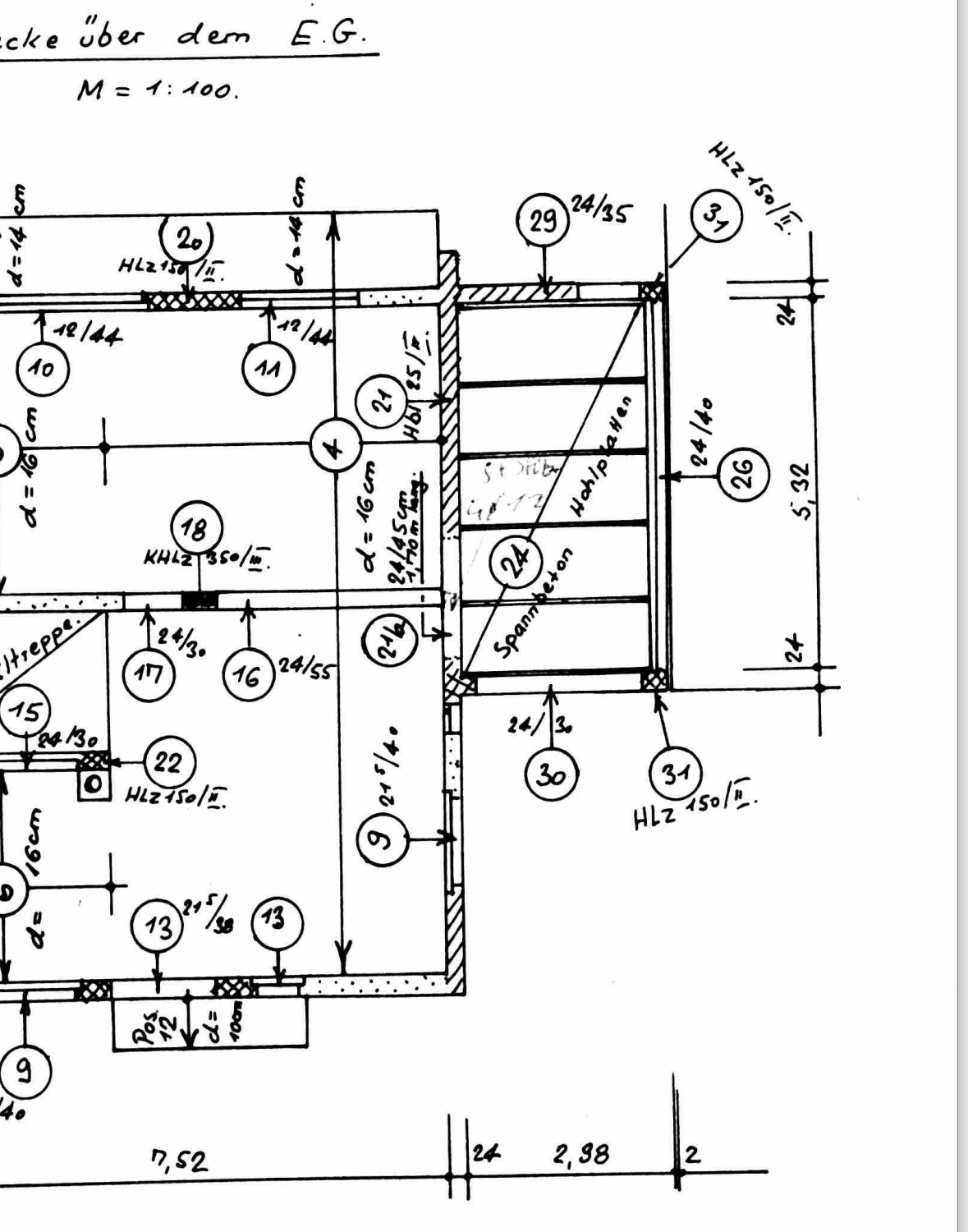

    Hallo allerseits,
    meine Fassade wird gedämmt und wir haben links und rechts des Hauses je eine Garage, auf deren Decken das umlaufende Gerüst gestellt werden soll.
    Der eine Gerüstmensch hat Gitterträger im Angebot, weil er der Garagendecke die Last des Gerüsts nicht zumuten möchte, der andere möchte das Gerüst auf Holzdielen aufs Garagendach stellen, um die Last zu verteilen.

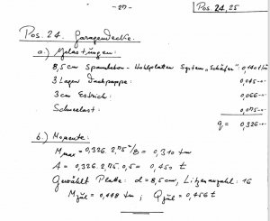

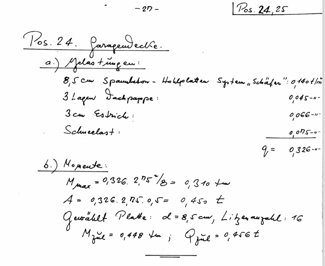

    Alles, was ich aus den statischen Berechnungen herauslesen kann ist, dass die Decke aus 8,5cm Hohlbetonplatten besteht, aber wieviel zusätzliche Last sie tragen kann, kann ich nicht herauslesen.
    Anbei die Screenshots, vielleicht kann von euch das jmd. mit Fachkenntnis erläutern?
    Dankeschön
