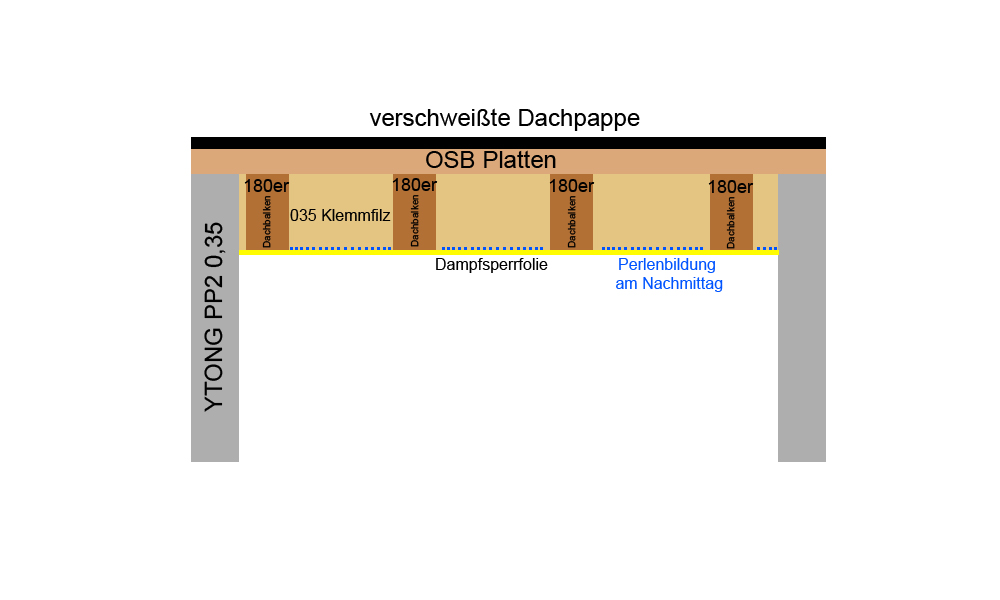

    Hallo Experten,
    ich benötige eure Unterstützung und Meinungen zu folgendem Fall.

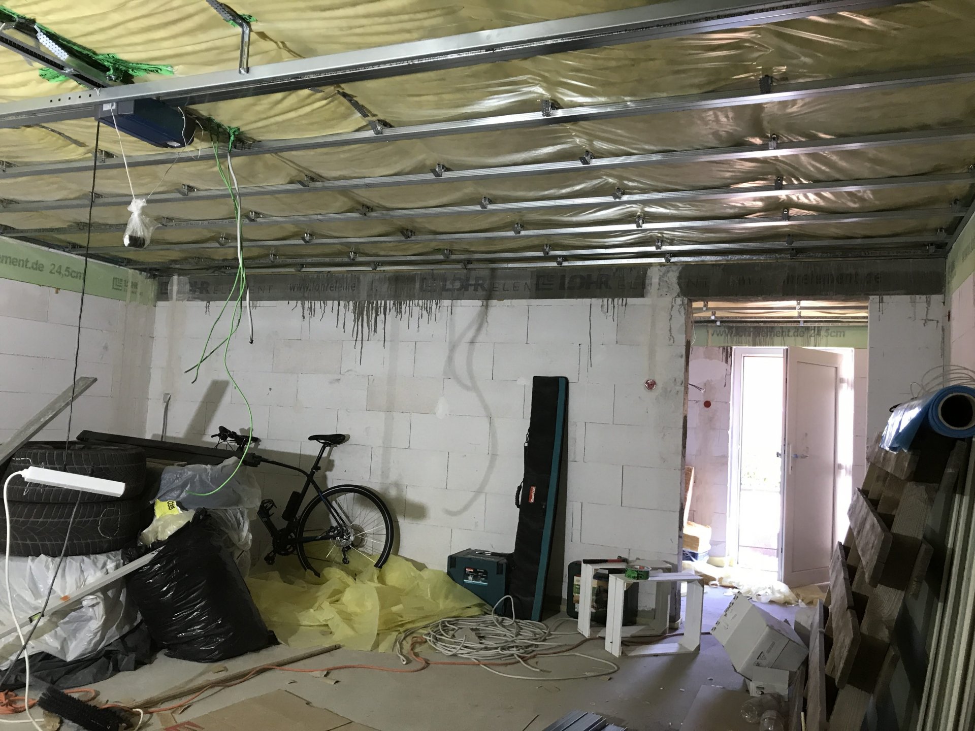

    - Die Garage wurde letztes Jahr im Sommer gebaut. Seit letzter Woche ist die Dämmung+Dampfsperre+Unterkonstruktion Trockenbau erfolgt
    - Garagendach bestehend aus (von oben nach unten) --> siehe Bild: Dachpappe, OSB-Platte, Dachbalken, dazwischen 035 Klemmfilz Dämmung, Dampfsperrfolie.
    - Die Dampfsperrfolie wurde komplett verlegt und abgedichtet (Überlappungen, Löcher, sowie Seitenränder mit Dichtkleber am Mauerwerk)

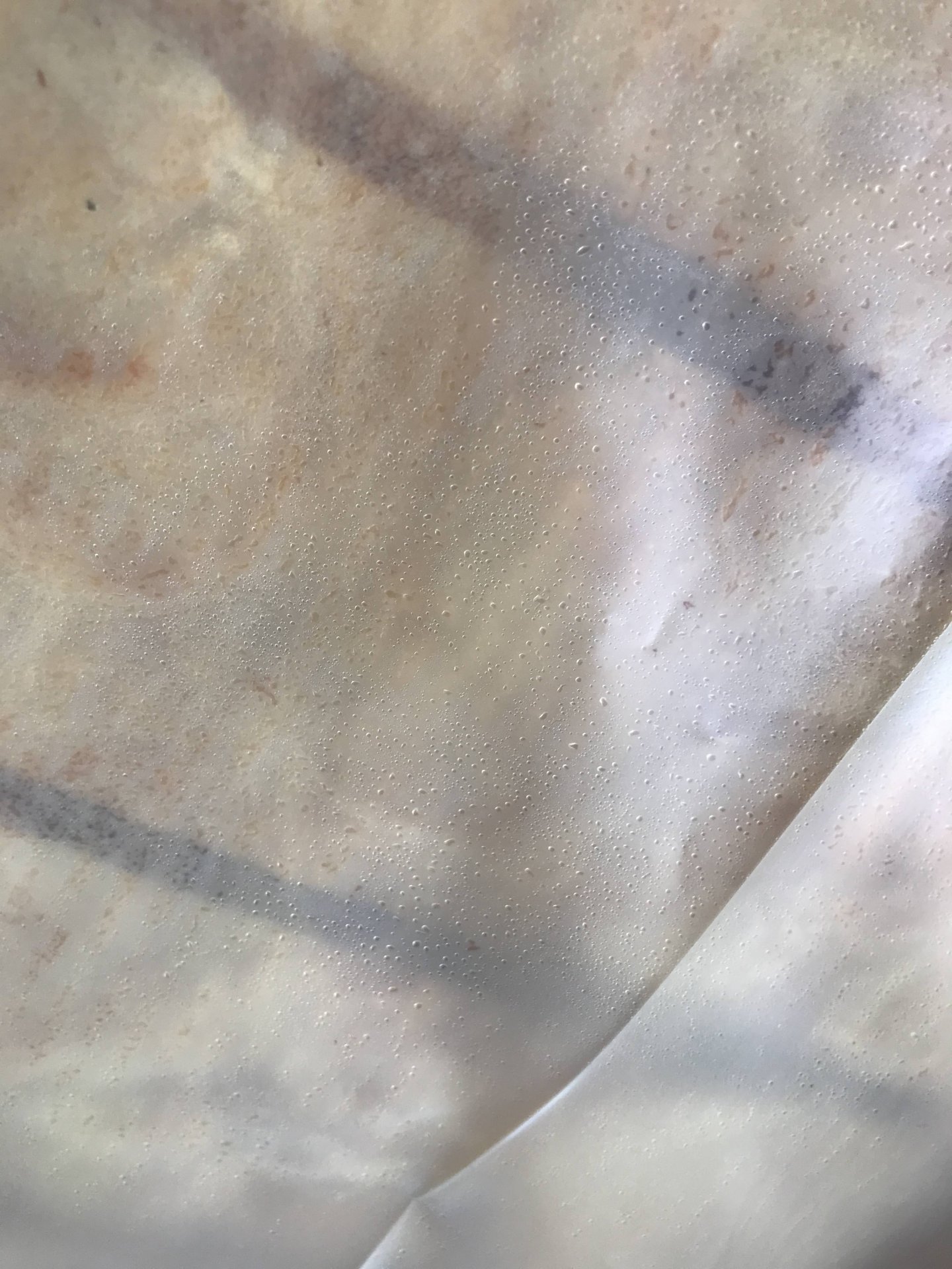

    - am Nachmittag bilden sich unter der Dampfsperrfolie (Richtung Dämmung) Perlen. Über die komplette Fläche (ca 50m²). Am morgen ist es absolut trocken, aber im laufe des Tages kommen die Perlen.
    Draußen waren es natürlich über 33 Grad, wobei innen in der Garage 24 Grad waren.
    --> Ist das noch anderweitige Restfeuchtigkeit (wobei die Garage sehr trocken ist) oder ein anderweitiges Problem?
    --> Oder ist das noch eingeschlossene Luft, die nicht wegkann
    --> Oder geht das noch weg und ist nicht schlimm?
    --> oder oder oder?!
    --> Voran kann das liegen und was sind eure Empfehlungen? Was sagt ihr als Experte dazu?

    So lange diese Wassertropfen nur bei der derzeitigen Wetterlage im Hochsommer auftreten ist es vollkommen normal, da bei niedrigeren Temperaturen im Gebäudeinneren die Diffusion in diese Richtung abläuft, ist es Morgens wieder trocken und tritt auch sonst wenn es Außen kälter ist als Innen ist kein Kondenswasser auf, dann ist alles gut.

    Ist das denn eine Dampfsperre oder nur eine Dampfbremse? Als Dampfsperre bezeichnet man erst Folien mit einem sd- Wert von über 1500m. Die Folie die du da verbaut hast, hat vermutlich gerade mal einen Wert von 100m.
    Gerade bei Bitumendächer muss die Folie besonders Dicht sein, weil die eintretende Feuchtig nicht nach oben hin weg kann.
    Geeignet wären z.B. Alukaschierte Dampfbremsfolien.
    Evtl. solltest du das nochmal berechnen lassen.

    Das ist keine Dampfsperre, sondern eine Bremse und dann noch auf unverputztem Mauerwerk verklebt....
    Darüber noch OSB, ideale Voraussetzungen für eine Pilzzucht
