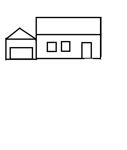

    Guten Tag zusammen ich stehe vor einem kleinem "Problemchen" und hoffe ihr könnt mir weiterhelfen.
    Ich bin zurzeit mit meinem Architekten das Haus am Planen. Ich habe neben meinem Haus eine Garage mit Durchgang zum Haus, auf der Garage befindet sich ein Satteldach welches gegen die Hauswand läuft (das Dach des Hause ist um 90 Grad verdreht). Jedoch habe ich noch nie diese Variante gesehen. Der Architekt meinte das es eine übliche Bauweise ist. Jedoch sehe ich ein Problem wenn es schneit oder regnet und die Dachrinne verstopft ist. Sehe ich das falsch oder was meint ihr denn?

    Ähm ... wenn es eine übliche Bauweise ist, dann soll er dir mal ein halbes Dutzend Objekte in nächster Nähe zeigen.
    Schafft er das nicht --> Trenn dich vom Dach und dem, der's verzapft hat.

    Wenn es geht, sollte eine Standkehle bereits in der Planung vermieden werden, weil diese regelmäßig gewartet werden sollten und gefahrträchtig sind in Bezug auf Undichtigkeiten.

    ich hab das selbst so. kein Problem auch nicht mit schnee und eis.
    in die kehle kommt eine rinne, die hauswand muß ein blech bekommen.
    ich habe dafür eine blechhöhe von 50cm oberhalb der rinne gewählt. allerdings gibt es hier immer nur recht wenig schnee.
    also ordentlich planen lassen.

    Wenn es unbedingt nötig ist, dann würde ich es nicht mit einer vorgehängten Rinne oder ähnlich schlimmen tun wollen. Ich würde den Bereich Wand/Dach entsprechend weit ausschalen, den Wasserlauf tiefer legen und so breit gestalten dass dort auch noch jemand mit dem Fuß reinkommt um das Ding mal zu säubern. Anschließend mit EPDM auf Trennlage auskleben und entsprechend weit oben mit Kappleiste verwahren, anschließend mit Überhangblech wartungsfrei gestalten. Einen Gully mittig mit dezentem Gefälle in der Schalung und je nach Schneelage mit Beheizung im Wasserlauf. Zusätzlich noch einen Notüberlauf so angeordnet, dass er im Falle des aktiv werden entsprechend wahrgenommen wird. Dann kann man damit wohl leben - empfehlen würde ich es dennoch nicht...
