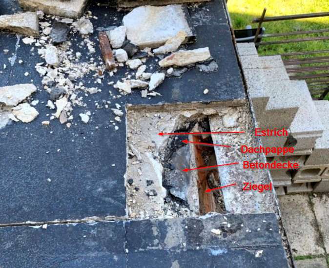

    dank unverhoffter freier Zeit und dem sich dadurch ergebenden Geldmangel, habe ich beschlossen die Garage in Eigenregie zu sanieren. Zumal die Dachdecker bisher keine Zufriedenstellenden Lösungen angeboten haben, bisher gab es nur den Vorschlag neue Bitumenbahnen aufzubringen.

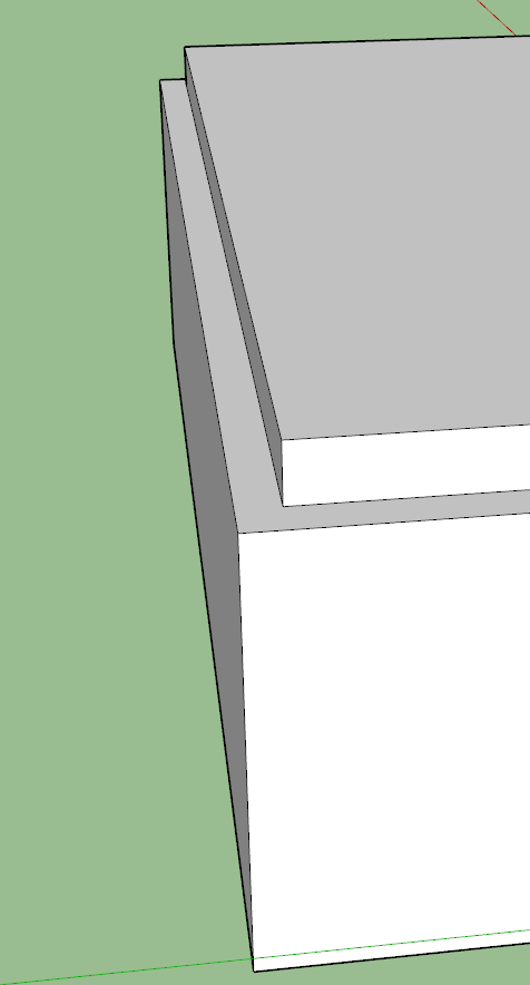

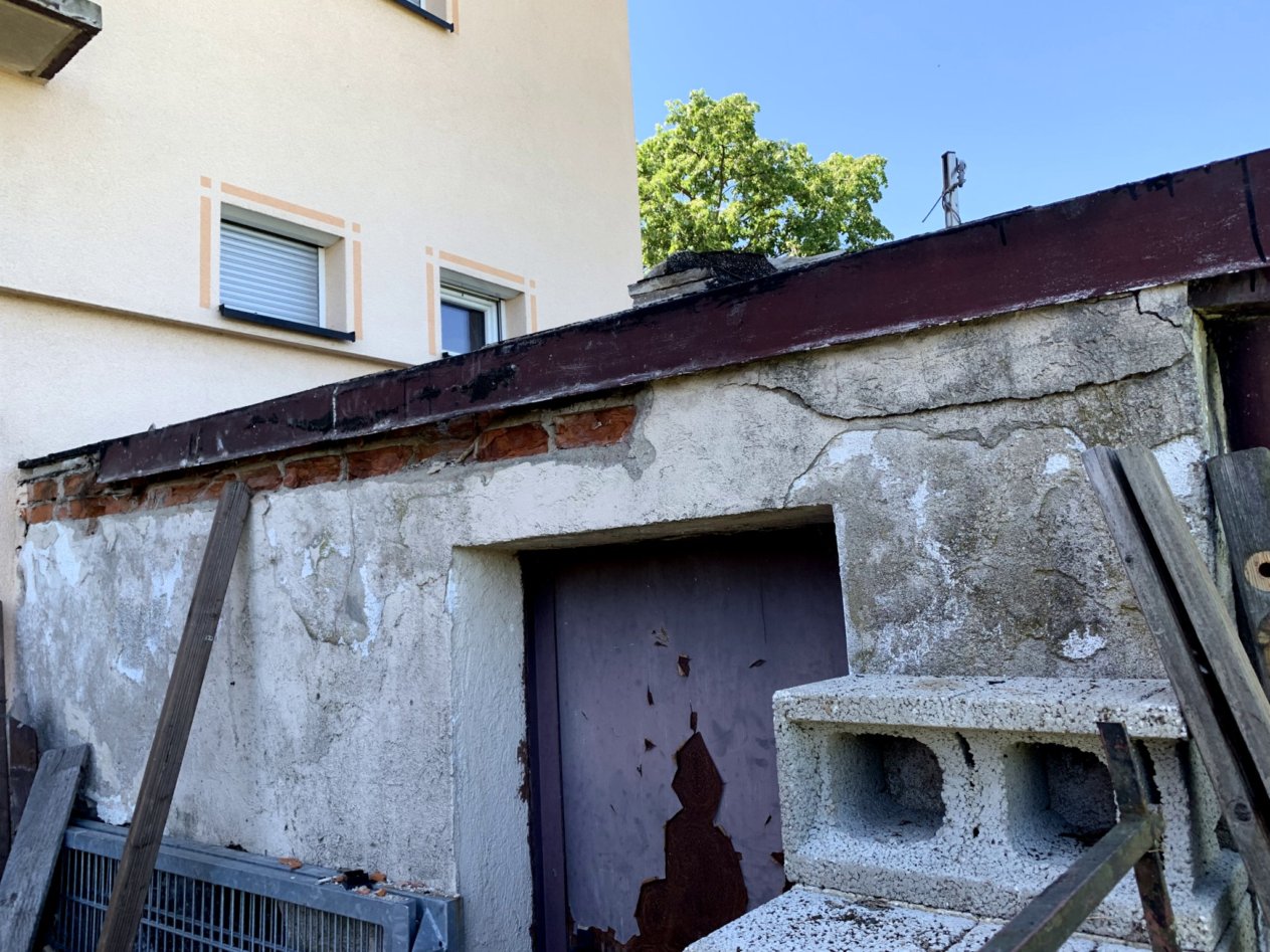

    Es handelt sich um eine an das Haus angebaute Garage mit rund 40m² Dachfläche. Die ganze Konstruktion ist aus den Sechzigern und die Wände wurden mit Betonsteinen gemauert. Die Decke ist kleiner als die Fläche der Mauer, somit ist rund herum eine Stufe, dieser wurde mit Ziegelsteinen aufgefüllt, dazu das 3d Bild.
    Irgendwann wurden die Konstruktion mit den Platten undicht, Lösung vom Vorbesitzer war, noch eine Lage Bitumenbahnen aufzubringen. Jetzt weitere 10 Jahre später sind die Ziegel alles gesprungen und es dringt durch den Versatz Feuchtigkeit in die Garage.
    Also kommt bei mir alles runter, die Bitumenbahnen, die Platten, der Estrich und die darunter liegende Teerpappe.
    Der Estrich sorgt da vermutlich auch für das Gefälle, allerdings ist der Stellenweise nur noch Matsch, muss also erneuert werden. Wie ich das ganze nachher abdichte, ist noch unklar, Bitumen, Kunststoff oder vielleicht ergibt sich noch was anderes. Wir wollen es auch wieder als Terrasse nutzen.

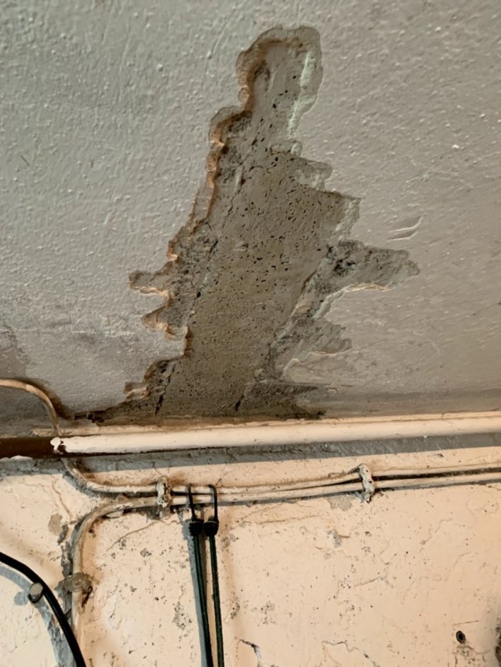

    Wie das Dach genau aufgebaut ist, weiß ich noch nicht, ich habe dazu von innen etwas von dem Putz abgeschlagen (siehe Bild innen), sieht ein bisschen aus die die Hohlsteinstecke im Haus, allerdings konnte ich keine einzelnen Steine ausmachen. Wenn ich die Platten und den Estrich runter habe, weiß ich mehr.
    Warum ich jetzt aber hier in erster Linie schreibe, was empfiehlt sich denn mit der Stufe? Ich dachte daran, die Ziegel zu entfernen, irgendwie abzudichten und mit Beton auffüllen und auf der einen Seite eventuell noch einen Regenablauf zu integrieren. Oder spricht da was dagegen?
  2. #2 simon84, 10.06.2019
    23.496
    7.038
    Und was spricht dagegen, wenn das Garagendach danach wieder dicht ist?
    Warum sollte das nötig sein?
    Wie wäre es mit einer sauber an die Haupt-Flächenabdichtung angeschlossene Verblechung ?
    PS. Empfehle Angebote weiterer Dachdecker zu holen.
