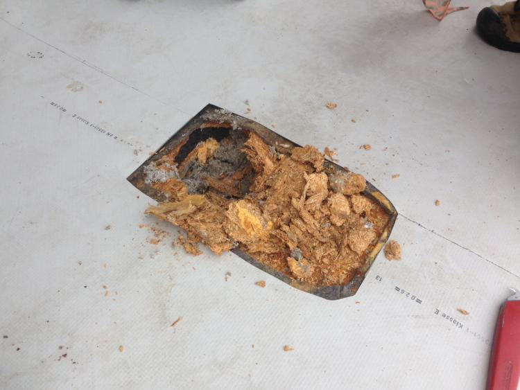

    Hallo Leute,
    ich habe ein Problem mit meinem Garagendach. Die Garage ist als Holzständerbauweise gebaut. Auf dem Dach ist lediglich eine 22mm OSB Platte, Vlies und Folie. Anscheinend hat die Folie ein Leck und Wasser konnte darunter gelangen und sich langsam im Vlies verbreiten oder das Vlies wurde schon feucht eingeschweißt. Siehe Foto. Das Vlies war auch nicht richtig nass, sondern eher nur feucht.
    Momentan ist es so, dass die OSB Platten (ca. 6qm) komplett zersetzt sind. Die tragenden Balken sind oberflächig feucht jedoch nicht tief und die Dämmung (Zellulose) ist eigentlich trocken.
    Ich habe mich mit dem Zimmermann und dem Dachdecker darauf geeinigt, dass ich die Holz arbeiten mache und Er die Folie neu verlegt. Soweit so gut. Was mir eigentlich Sorgen macht, sind die Bakterien (oder was auch immer) die das Holz zersetzt haben. Hat jemand eine Ahnung ob man vor der Reparatur ein Vernichtungsmittel oder ähnliches einsetzen muss um die Überreste zu vernichten? Ich will die ja nicht immer noch unter der neuen Folie haben.

    Ich sehe das Problem eher nicht im undichten Dach, sondern im bauphysikalisch schwierigem Gesamtaufbau.
    Für mich sieht das nach einem Kondensationsschaden aus. Ich hatte vor kurzem mit einem ähnlichen Fall zu tun.

    einen ähnlichen Schaden habe ich auch mal begutachtet. Dort war die durch das Bauholz eingetragene Feuchte (nichtmal kammergetrocknet) ausreichend, zu einem vergleichbaren Schadensbild zu führen.
    Darum:
    - wie ist der detaillierte Dachaufbau, einschließlich verwendeter Dampfsperre (welche?) und Verkleidung?
    - wurde denn ein Leck in der Dachabdichtung nachgewiesen?
    - war das verwendete Holz kammergetrocknet (welche Holzfeuchte)?
    - wie groß ist die Dachfläche?
    - verteilt sich das Schadensbild über die gesamte Dachfläche oder ist dies lokal begrenzt?
    - wie feucht ist das Konstruktionsholz (unten, mitte, oben)?
    Wenn Sie jetzt die Holzarbeiten übernehmen und der Zimmermann+Dachdecker die Folie, stecken Sie wohl auch mit in der Haftung? Auch zukünftig!

    ich tippe da auch auf einen Kondensationsschaden, da bei einer Undichtigkeit des Flachdaches größere Mengen an Wasser aus der Decke ausgetreten wären.

    Der Dachaufbau von unten gesehen: Rigipsplatte, osb, Zelulose Füllung, osb, Vlies, Dachfolie.
    Ein offensichtliches Leck konnte nicht gefunden werden. Nach der Untersuchung der Beteiligten wurden zwei mögliche Ursachen festgelegt.
    1. Das Vlies wurde schon feucht eingeschweißt.
    2. Es gibt ein minimales Leck durch dass das Wasser an den Vlies kommt. Wie schon gesagt, das Vlies war nur feucht uns nicht nass.
    Über die Feuchte des Holzes kann ich nichts sagen. Es wurde damals von einem Abbundbetrieb angefertigt. Wahrscheinlich haben die sicherlich Vorgaben wie feucht deren Holz sein darf. Ich kann das nicht sagen.
    Die Dachfläche hat ca. 40qm.
    Der Schaden verteilt sich auf ca. 6 qm. Man könnte auch sagen in einem 3m Radius um den Abfluss herum.

    Sicher, dass an der Deckenunterseite nicht noch eine zusätzliche Schicht vorhanden ist?
    Wie dick ist die untere OSB-Platte?
    Ein Abbundbetrieb kann auch vollständig durchfeuchtetes Holz verarbeiten. Darum würde ich dieses als Ursache nicht ausschließen.
    Was hindert Sie daran, in Betracht zu ziehen, dass die Ursache auch am Abfluss zu suchen sein könnte?
    Ist das Regenfallrohr dicht, sind alle Dichtungen vorhanden?
    Ist das Fallrohr/der Dachablauf gedämmt (nicht, dass dieses die Kondensatstelle im Gefach ist)?
    Fotos vom Innern der Garage würden mich echt interessieren...

    So. Wir haben das ganze nun mal aufgerissen. So wie es aussieht, hat der Dachdecker geschlampt. Er hat die Folie gelegt und an den Wänden ca.15-20cm hoch auslaufen lassen, verklebt und genagelt. Eine Abschlussschiene hat er nicht angebracht.
    So stand das ganze ein paar Montage. Da eine Stirnseite einer Wand schräg auf dem Garagendach sitzt, ist da höchstwahrscheinlich das Regenwasser an der Wand entlang geflossen und hat irgendwann den Kleber bzw. die Folie unterlaufen. Bis der Putz drauf kam.
    Alles deutet darauf hin, das sich das Wasser von da aus ausgebreitet hat.
    Wir haben jetzt die osb ausgetauscht und der Dachdecker hat alles nochmal zu gemacht.
    Leider müssten wir auch ein paar feuchte Balken schließen, weil es zu risikoreich war das ganze offen zu lassen. Besonders die osb unter der aufsitzenden Wand ist richtig feucht. Auch die haben wir wieder verschlossen. Dieses Feld habe ich aber in der Garagendecke geöffnet, damit die Feuchte nach unten entweichen kann.
    Bin nun mal gespannt ob der Dachdecker sich die Arbeiten bezahlen lassen möchte.
