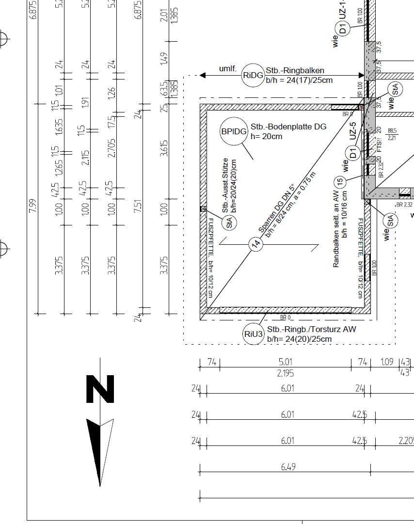

    Guten Abend,
    ich wende mich heute an euch da ich ein paar ausführungstechnische Fragen bezgl. unserem Garagendachs habe.
    Garage ist gemauert und Ringanker wurde gegossen.Dachneigung 5 Grad. Befestigungsanker für die Fuszpfetten wurden schon mit eingegossen und sitzen mittig auf dem Mauerwerk auf Ost und West Seite. Das Mauerwerk ist 24 cm dick und die Sparren sind B/H = 10/12 cm. Meine Frage lautet ob ich die Fuszpfetten lieber außen ans Mauerwerk befestigen sollte oder lieber auf die Innenseite setzen sollte. Mir geht es dabei um die Verputzer da meine Pfette bei Aussenliegender befestigung noch 2 Cm zum Mauerwerk fehlen. Die Maurer könnten dies also nicht mehr aufmauern oder sollte ich lieber Dachrandbleche (Ortgangblech) in entsprechender länge verwenden ? Die Dachrandbleche würde ich sowieso verwenden ....
    Ich möchte euch auch kurz aufführen wie wir unsere Dachausführung geplant haben bzw. wie wir es empfohlen bekommen haben.
    Von Oben Nach unten:
    Trapezblech W35/207 mit Vliessstoffbeschichtung
    Rundherum Ortgangsbleche außer auf der Ostseite da Regenrinnen Montage
    Rauspund 19 mm stark Vollschalung
    Sparren b/h = 8/24 cm
    Sehr ihr hier ein Problem ?
    Eine Frage fällt mir noch ein und zwar sollte ich einen Sichtsparren setzen ? Oder sollte ich lieber kurz vorm Mauerwerk mit den Sparren aufhören sodass mein Dachrandblech quasi bündig mit dem Mauerwerk abschließt?

    Servus, ich konnte nun einige Fragen von Oben klären. Die Fuszpfetten werde ich nun innen setzen sodass die Maurer Aussen noch hochmauern können. Ich habe jetzt noch eine Frage bezgl. des Balken der an der Hauswand befestigt wird. Muss hier noch irgendwas zwischen Hauswand und Balken ? Oder kann dieser einfach auf die Unverputzte wand angeschraubt werden ?
    Vielen Dank
