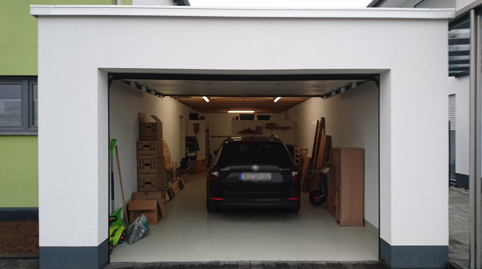

    es geht um unsere Garage.
    die Facts:
    • Neubau 2018. Massiv gemauert.
    • Garage 11m lang und 4,5m breit (Außenmaß).
    • Bodenplatte ungedämmt als Sperrbeton. Unter der Bodenplatte 80cm Schotter. Auf der Bodenplatte Gefälleestrich und 2K Beschichtung.
    • Einfache Stahltür zum Garten, außerdem 1 Fenster im Nordwesten (Doppelverglasung, kippbar).
    • Garagentor als Sektionaltor mit gedämmten Elementen (Werte müsste ich erst noch herausfinden).

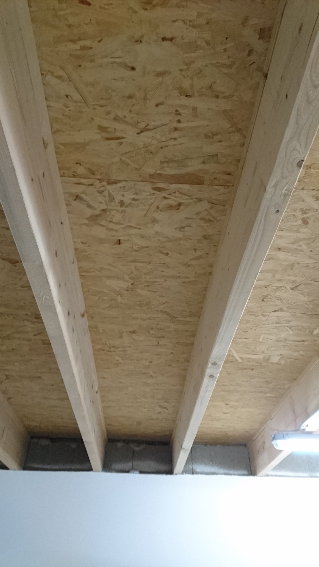

    • Garagendach bestehend aus Kehlbalken (KVH) mit aufliegenden OSB-Platten (22mm bei 54 qm), darauf EPDM-Folie.
    das Problem:
    Die Garage wird kälter als gedacht. Bei den aktuellen Temperaturen (ca. -1 Grad nachts und ca. +3 bis +4 Grad tagsüber) liegt die Garage tags wie nachts bei ca. +3 bis +4 Grad bei ca. 75% LF. Bei -4 Grad draußen in der Nacht war es in der Garage noch +2 Grad. Das Verhalten ist also nicht linear, aber es fehlt auch kaum noch etwas bis zum Frost in der Garage.
    (Alle Temperaturen gemessen mit einem Thermometer auf der Fensterbank im Nordfenster, also vermutlich am kältesten Punkt der Garage. Wäre aber noch zu verifizieren.)
    Dem Wasserhahn wäre Frost egal (als Außenarmatur angelegt), aber nicht den Pflanzen zum Überwintern, auch nicht der Farbe und vor allem auch nicht dem Bier. :D
    Jedenfalls haben wir wenig Lust, regelmäßig vorm Schlafen gehen Temperaturen zu kontrollieren (wenn es nicht gerade um Extrema wie -15 Grad und kälter geht) und dann das ganze Gerempel jedes Mal ins Haus zu schaffen.
    Ein Wärmeeintrag existiert fast nicht:
    • gedämmte Tür zum Haus
    • eine Garagenwand und die Hauswand sind zwar nebeneinander, aber eigenständige Wände
    • keine laufenden elektrischen Geräte
    • Garage ist auf der Nordostseite des Gebäudes
    • Lediglich der PKW-Motor bringt manchmal einen Batzen Wärme rein (aber auch nicht täglich).
    Unser Bauleiter schlägt vor, in die Kehlbalkenlage 20cm Mineralwolle einzubringen. Der Aufbau sähe dann wie folgt aus (von oben nach unten):
    • EPDM-Folie
    • OSB-Platten
    • Luftschicht
    • *20cm Mineralwolle
    • *Dampfbremse
    • *Lattung
    • *Rigipsplatte grün
    • *ggf. Spachteln+Anstrich
    Die mit * markierten Elemente wären neu. Kostenpunkt beim ersten Angebot: 2.000 Euro netto (ohne Spachteln+Anstrich) vom freundlichen Trockenbauer, der auch die Trockenbauarbeiten in unserem Haus gemacht hat (womit wir rundum zufrieden waren).
    Meine Fragen:
    • Mir ist klar, dass sich die Garagentemperatur langfristig immer der Außentemperatur anpassen wird. Wird uns die Dämmung dennoch dabei helfen, im Durchschnitt den minimalen Wärmeeintrag durch den PKW sowie durch die höheren Tagestemperaturen so zu halten, dass wir nachts frostfrei bleiben, auch wenn es draußen -10 Grad hat?
    • Inwiefern pfuscht uns die ungedämmte Bodenplatte hier eventuell dazwischen?
    • Ist der o. g. Aufbau grundsätzlich sinnvoll?
    • Was sagt ihr zum Angebot? Fläche: 54 qm.
    Fotos sind angehängt.
    Ich freue mich auf Eure Einschätzung.
    Viele Grüße
    reschu

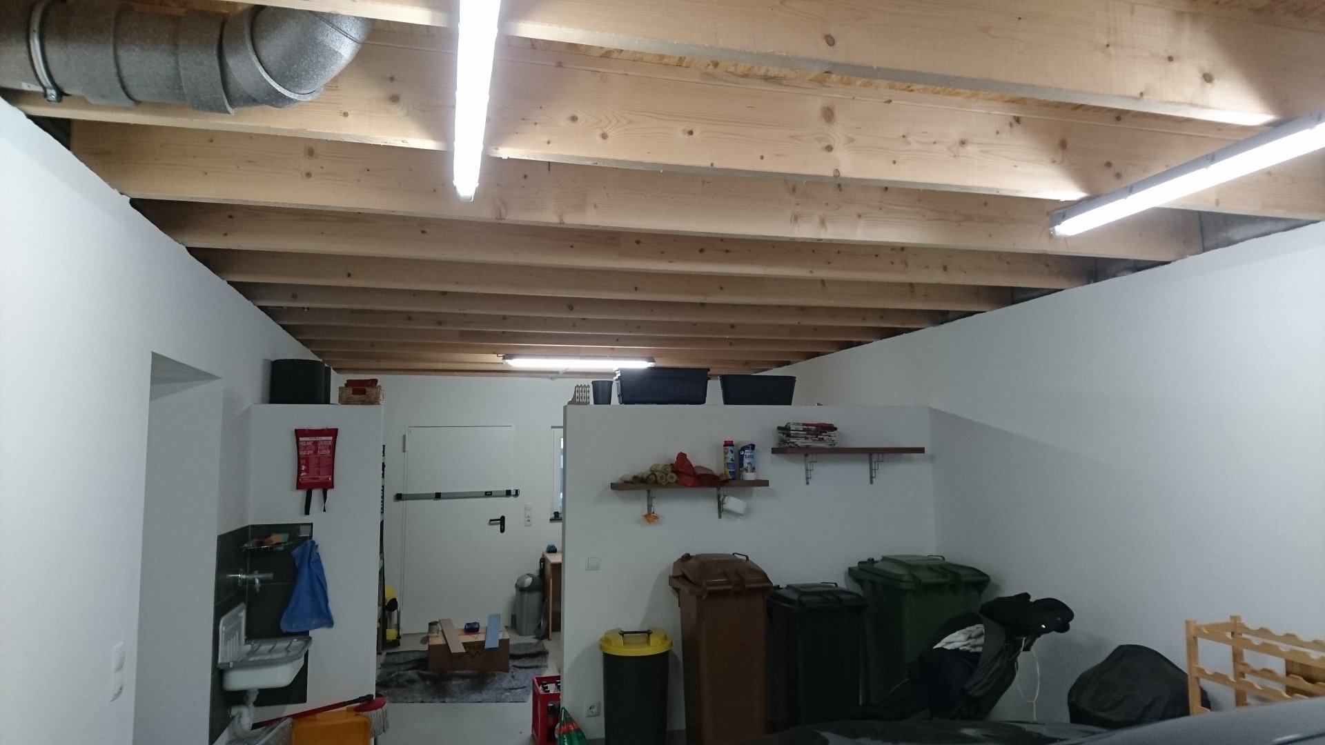

    Ich hab eine gedämmte Garage, allerings auch das Mauerwerk gedämmt mit 6 cm MiWo.
    Dach ähnlich aufgebaut, allerdings Rauspund anstatt OSB, aber das ist wurscht. Es ist halt eine gefährliche Konstruktion - eine Hinterlüftung soll dann bei Dir wie geschehen?
    Ich hab gepflasterten Boden.
    Derzeit so 10-12 Grad, im Sommer meist angenehm kühl.
    Im letzten Winter bei - 10 bis - 12 hatten wir so um die 3 Grad. Frost gab es bisher nie und ist auch nicht zu ewarten.
    Haben allerdings niedrigere Luftfeuchte als ihr - die messe ich permanent und lüfte bei Bedarf, dann kühlt es natürlich schneller aus ;).
    Aber bislang 0,0 Schimmel - im Gegensatz zu allen Nachbarn, die vor allem am Betonsturz Probleme haben.

    Eine 22mm OSB-Platte ist keine Wärmedämmung. Da sind die 20 cm Mineralwolle schon sinnvoll und bei dem Preis und der Fläche, halte ich das Angebot für ein Schnäppchen.
    Die ungedämmte Blechtür kann man innen mit XPS bekleben. Das hilft auch etwas.

    Messe doch bitte mal mit einem kleinen Infrarotthermometer die Temperaturen der Bauteile wie Decke, Wand, Boden, Garagentor etc. und jeweils an verschiedenen Stellen. Gibt's eine oder mehrere Kältestellen? Boden und Tor sind sicherlich am "wärmsten".
