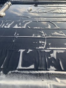

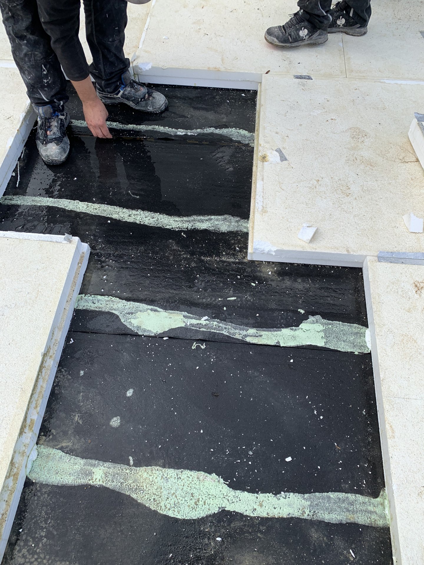

    Hallo liebes Forum,
    wir haben in Eigenleistung die Garagendachabdichtung vorgenommen. Es ist ein Gefällestrich mit Bitumenvoranstrich auf der Spannbetondecke und dann Schweißbahnen, Dämmung und EPDM Folie geplant. Die Schweißbanhnen und Dämmung wurde im Sommer verlegt. Da die EPDM Folie erst vor 2 Wochen geliefert wurde, hat sich in der Zwischenzeit aufgrund von Regen die Dämmung eingefeuchtet. Da das Wasser am tiefsten Punkt des Gefälles gestanden hat und irgendwo ein Leck war ist das Mauerwerk an einer Ecke feucht geworden. Man konnte es sehen. Das Wasser konnte nicht richtig ablaufen und hat dort gestanden (irgendwo ist ein Leck in der Bitumenbahn vermutlich). Jetzt wurde der Ablauf in den Boden durch die Spannbetondecke geführt mit Rohren. Meine Frage ist jetzt, wenn die EPDM Bahn drauf gelegt wird (diese ist komplett dicht), dann wird die bestehende Feuchte zwischen Bitumenbahn und Dämmung doch eingeschlossen. Kann dies trotzdem trocknen ? Oder sollte man jetzt nur eine Notabdichtung machen und die EPDM im Sommer wieder aufrollen und die Dämmung abnehmen und dann die Bitumenbahn trocknen lassen und dann wieder befestigen? Habe etwas Bauchschmerzen. Habe mal ein Bild von heute von der Dämmung und der Schweißbahn hochgeladen.

    Euer Projekt Garagendach habe ich noch nicht ganz durchschaut. Der Dachaufbau für eine unbeheizt Garagen ist auch etwas sonderbar. Normalerweise genügt da eine ordentliche Abdichtung , ohne Dämmung, und gut. Wenn's etwas hübsch aussehen soll, machen manche dann noch Kies drauf, eine extensive Begrünung oder der Renner jetzt Solar
    Die untere Bahn ist nicht dicht. Das sieht man auch gut an den Stößen/ Überlappung . Die Dachentwässerung hat auch nicht funktioniert, wie du schreibst. Ihr macht euch grosse Sorgen um die Feuchtigkeit die eingeschlossen wird bzw teilweise schon im Mauerwerk sein soll.
    Also , was bleibt euch anderes übrig ?
    - Dämmung runter
    - Stöße der unteren Bahn nacharbeiten
    - funktionsfähige Entwässerung herstellen
    - alles trocknen lassen
    - Dachaufbau überdenken

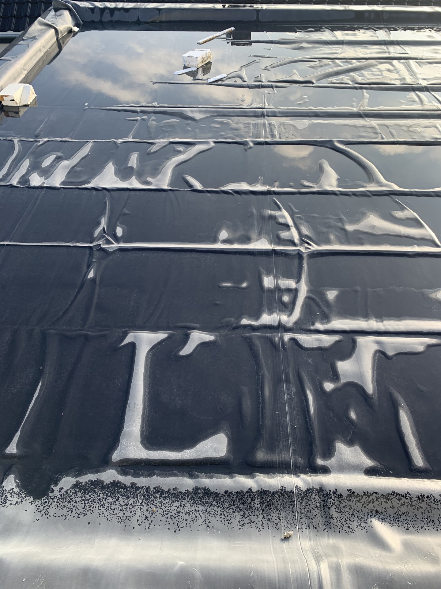

    Der Ablauf wurde nun fachgerecht hergestellt. Es läuft jetzt nach unten ab. Jedoch sitzt der Ablauf über der Dämmung also mit der EPDM Bahn. Auf die EPDM Bahn soll irgendwann dann Kies und ggf Terassenplatten, weil man es zukünftig als Terasse nutzen kann. Die Bahn wurde gestern ausgelegt um weitere Nässe zu vermeiden (anbei Bild vor Setzung des Gullis) das Gefälle funktioniert. Ich würde es jetzt erstmal Notabdichten und dann im Frühjahr nochmal ran gehen unten drunter alles trocknen lassen. Bis dahin kann doch nicht so viel passieren oder?

    Der Dachaufbau war ursprünglich als Umkehrdach gedacht. Aber als die Folie heute morgen wieder kurz abgelegt wurde kam ein Dampf raus. Haben nochmal das Wasser an der tiefsten Stelle abgesaugt und jetzt wird die EPDM befestigt. Schauen dann im Frühjahr wie es aussieht

    Ihr habt im Sommer abgedichtet und dann Dämmung drauf gelegt die jetzt voll Wasser ist, ( auch xps wird schwer wenn nass und nimmt Feuchtigkeit auf)
    Und jetzt legt ihr auf die vollgesogenen Platten eine Abdichtung, warum habt ihr die Dämmung nicht kurz vor Verlegung der EPDM Folie verlegt?
    Am beste alles runter , wenn nicht gewollt wenn möglich Folie lose verlegt und mit Auflasst ( Kies ) damit das irgendwann mal über die Ränder raustrocknen kann.

    Lose ist diese verlegt, wir versuchen es jetzt über die Wintermonate so zu überbrücken und dann im Frühjahr schauen wir was los ist. Mir geht es jetzt erstmal darum, dass nicht noch mehr Wasser von oben kommt. Die EPDM hält das Wasser ja ab und es läuft auch ab jetzt. Wollte nur wissen ob es bis zum Frühjahr Probleme geben kann die das Mauerwerk betreffen oder gar Schimmel .
