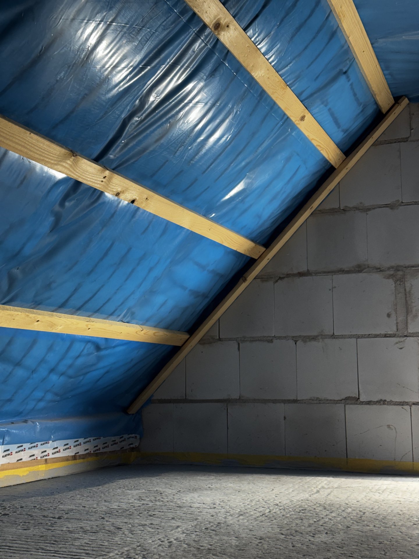

    ich bin DIY Laie aber möchte mich trotzdem an das Projekt Ausbau unseres Garagendachbodens machen, um diesen als Lager für Winterreifen, Gartengeräte usw. zu nutzen.
    Zunächst ein paar Daten zum Gebäude. Garage mit Satteldach. Das Gebäude ist gedämmt. Der Dachboden hat eine Zwischensparrendämmung sowie eine Dampfbremse bereits montiert.
    Mein Plan ist es jetzt OSB3 Platten zur Verkleidung in den

    Den Winterreifen ist die Wandverkleidung wahrscheinlich egal. Gartengeräte sind da vielleicht anspruchsvoller :D.
    Am besten so lassen... Spart Geld und Probleme.

    Dank dir - ja theoretisch könnte man es so lassen. Sehe aber die Gefahr, dass ein Gartengerät die Folie durchstößt oder man diese anderweitig beschädigt. Daher der Gedanke mit den OSB Platten. Kostet einmal Geld - aber dann hat man Ruhe und es vernünftig- so mein Gedanke

    Die Folie hat eine zeitlich begrente UV Beständigkeit, nimm GK, ist billiger und leichter zu verarbeiten, einmal spachteln reicht ja

    Möchte ich widersprechen.
    Das ist eine Schutzwand, weil in der Anwendung immer wieder Dinge/Geräte dagegen stoßen werden.
    Da ist OSB die bessere Wahl, GK ist einfach nicht robust genug.
    Gespachtelt werden muss auch nichts, weil der Anspruch auf Optik bei Null liegt.

    ein Argument, zieht aber nicht. In der Praxis werden in Wohn- u. Geschäftsräumen immer wieder gegen Wände gestossen, da passiert in den seltensten Fällen ein "Unglück"
    muss nicht, aber durch die nicht geschlossenen Fugen KÖNNTE Feuchtigkeit eindringen und an der Rückseite schimmeln,
    auch das habe ich in 52 Jahren als Trockenbauer erlebt
    auch hier zeigt sich: Praxis und Theorie sind zwei paar Stiefel.....

    Deinen Trockenbau in allen Ehren, aber hier ist GK doch die offensichtlich falsche Wahl. leichter Gebrauch in Wohnungen und Geschäftsräumen, in robusterer Anwendung mit einer Glastapete ist doch immer noch um Welten schadensanfälliger als eine Holzplatte.
    Gerade aus Praxissicht ist OSB schlau, weil es (unbeschichtet) keinerlei Diffusionsdichtigkeit bietet.

    Wenn du ESB meinst, dann gebe ich dir recht. Diese Platten sind "diffusionsoffen". Bei OSB sieht es anders aus.

    vielen dank für eure Hinweise. Ich habe mich jetzt für OSB entschieden. Es handelt sich ja um einen Dachboden, da ist die Optik nachrangig. Funktion vor Optik.
    Auch wenn es nicht zwingend erforderlich scheint, unter der OSB Lage ist eine jafo Dampf- und Windbremse montiert.
