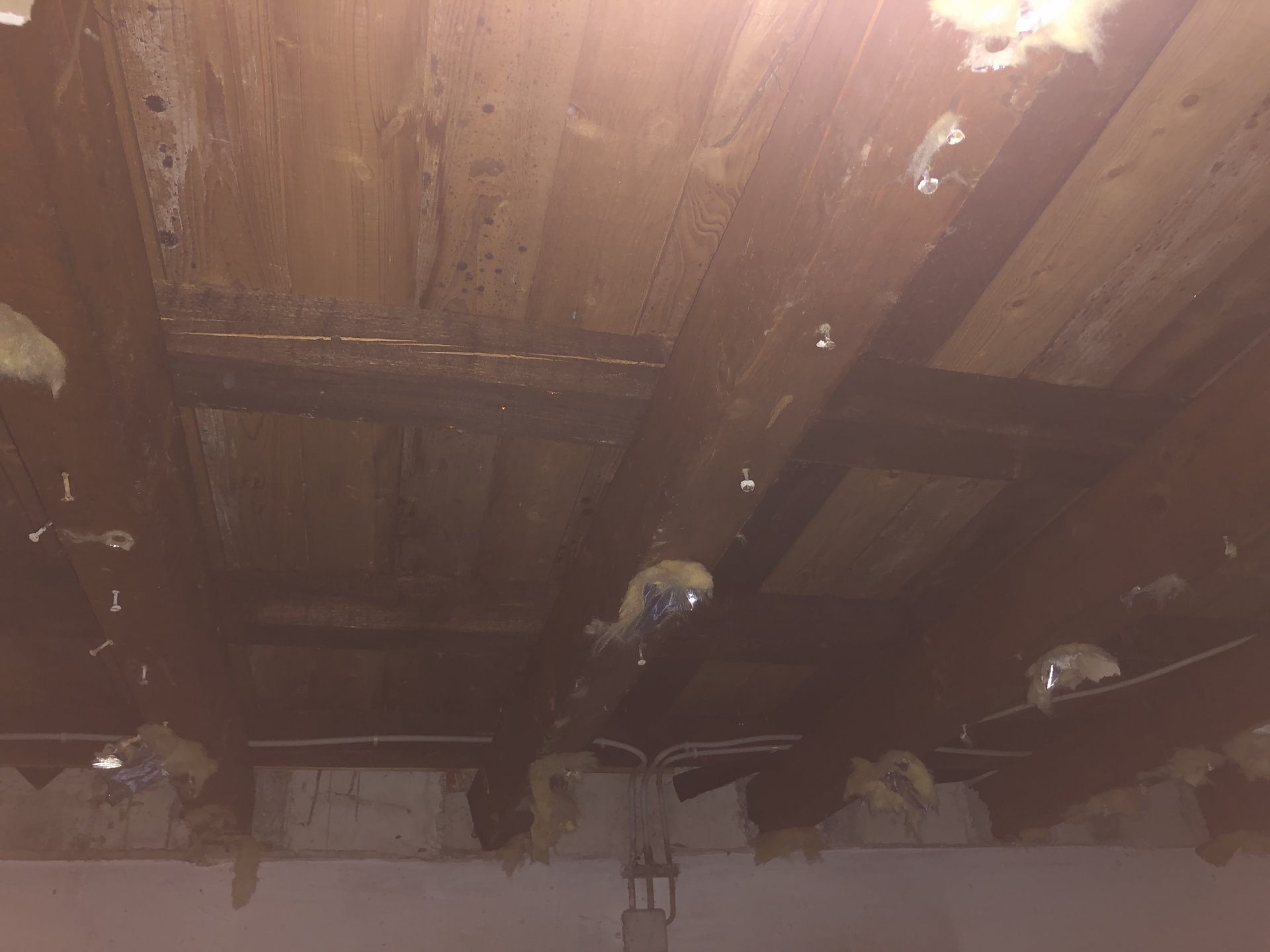

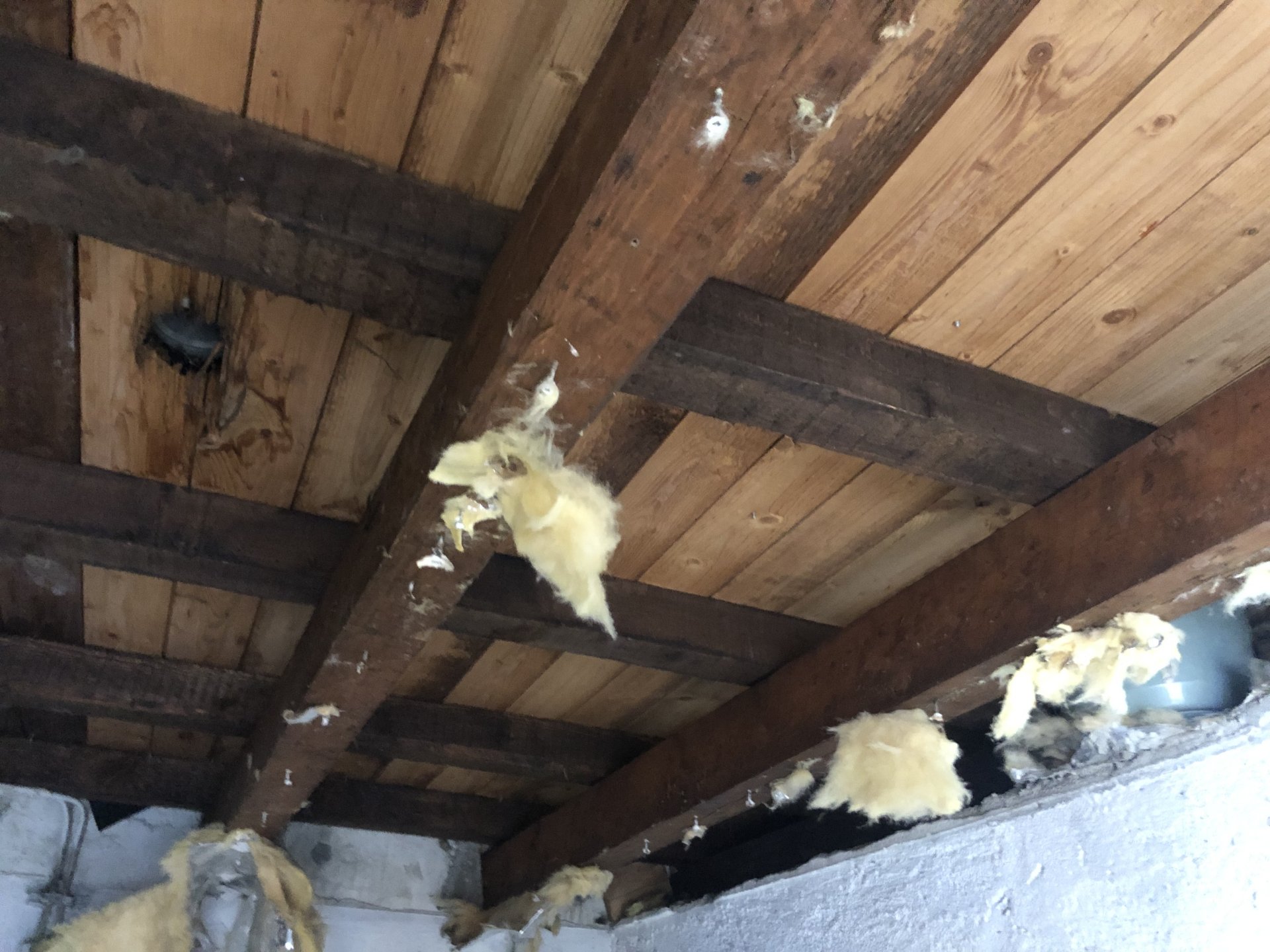

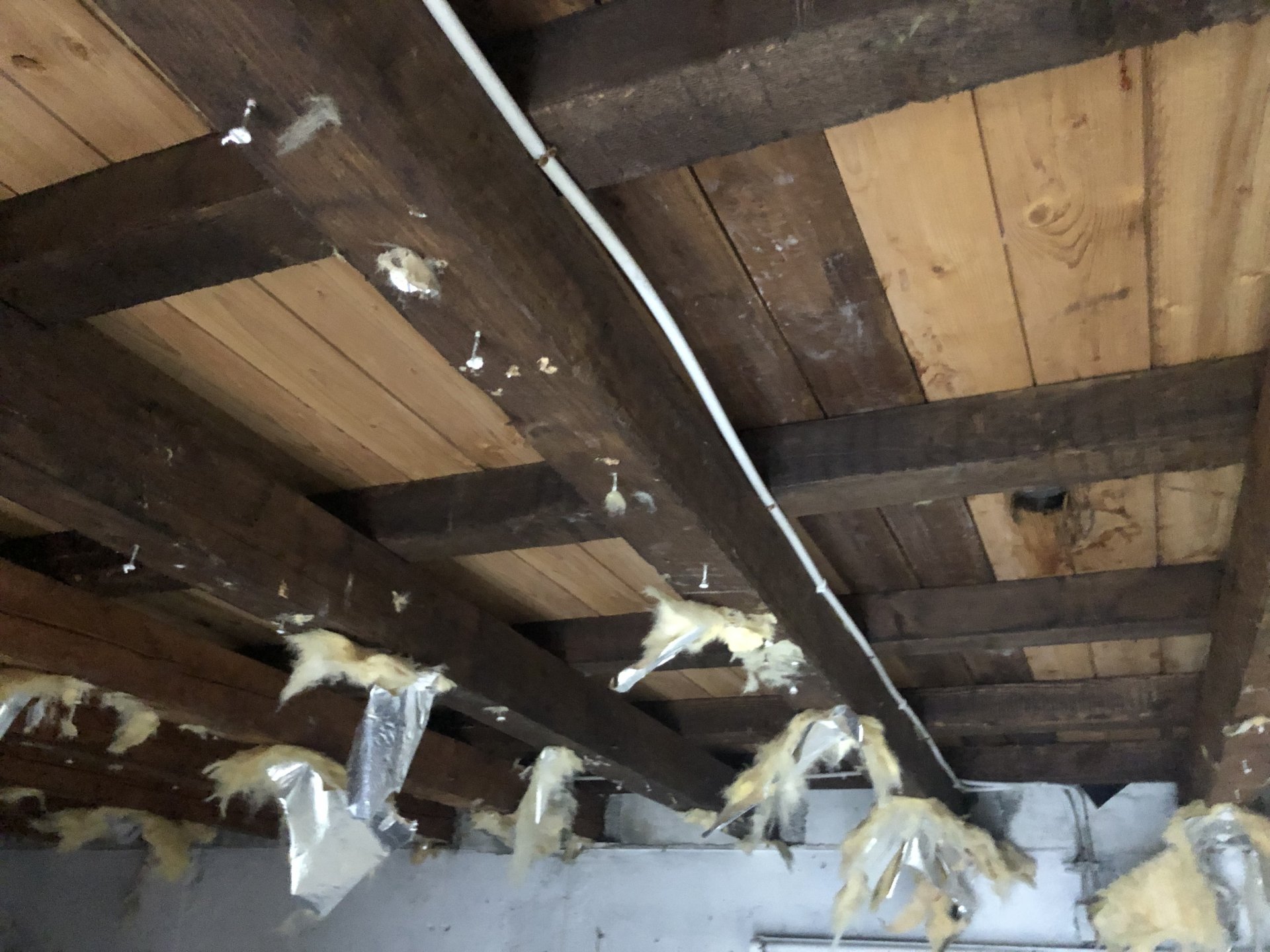

    Die Garage ist gefertigt aus Betonwänden und die Decke (Flachdach) Bitumen auf einer Holzkonstruktion mit Sparren. Ich habe nun die alte Dämmung entfernt, Rigips runter, Dampfsperre weg und naja jetzt heisst es neu aufbauen.
    Ich würde wieder eine Dämmung einbringen, frag mich aber ernsthaft, ob ich wirklich eine Dampfsperre brauche. Die Garage wird als Garage genutzt daher bin ich mir mehr als unschlüssig.

    Ist die Frage, wieso dann dämmen? Wenn ja, solltest Du eine feuchtevariable Dampfbremse einbauen, weil Deine Konstruktion so ein hohes Schadenspotential hat.
    Habe es auch so gemacht - bewusst mit dem Risikowissen. Das besteht trotz der Dampfbremse, weil Feuchtigkeit trotzdem dort entstehen und gammeln kann.

  8. #8 Basbas2003, 14.06.2019
    Basbas2003
    Basbas2003
    13.06.2019
    18
    Ich habe mal Fotos gemacht
    65B46936-BEEC-49C0-B93F-DF8AC1BCDB7F.jpeg F056554B-D885-49E6-9AFA-F6B294030BE5.jpeg
  9. #9 simon84, 14.06.2019
    23.517
    7.058
    Die Garage hat ja sicher auch ein Tor.
    Frostfrei ist so eine Garage sowieso nicht, mit oder ohne die Dämmung.
    Ich würds weglassen. Frostempfindliches in Keller oder Abstellraum.
