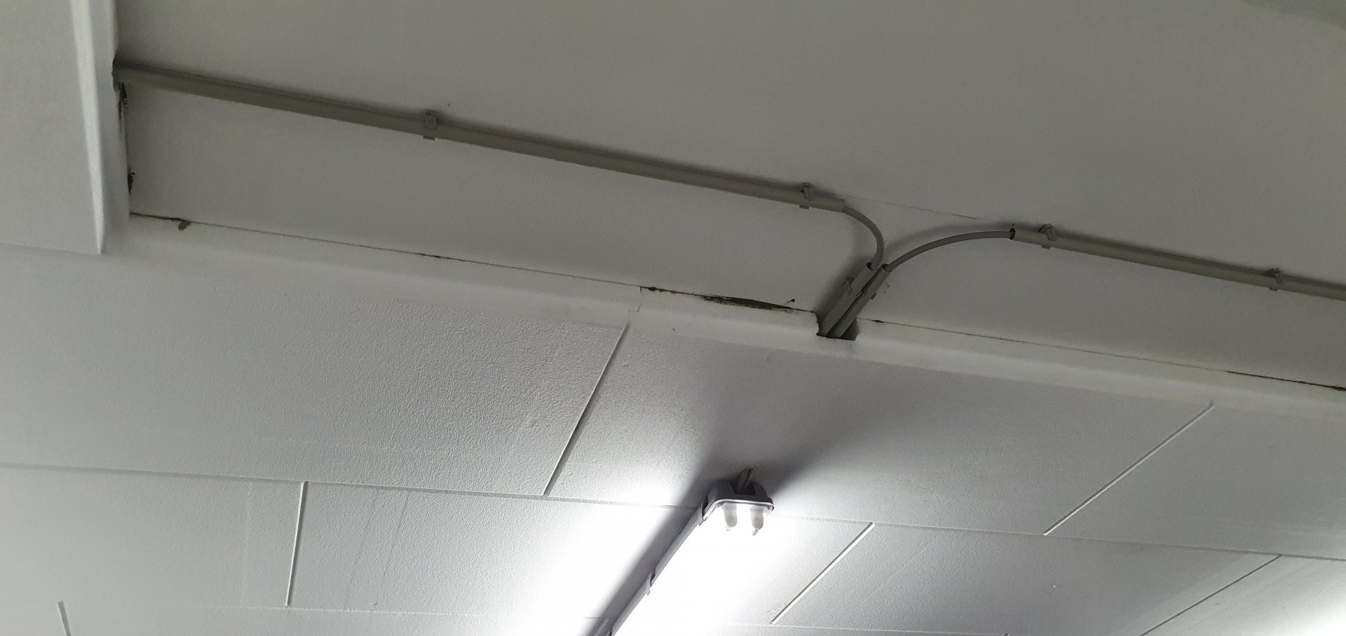

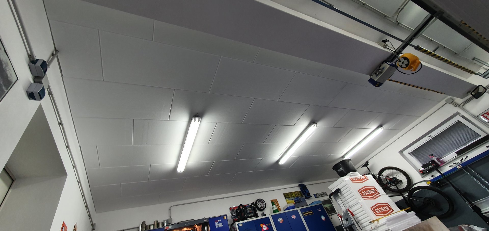

    ich möchte das Thema aufgreifen, da mich aktuell ein ähnliches Vorhaben umtreibt: ich möchte unsere Garagedecke nachträglich dämmen.
    Die Garage ist an das Haus angebaut, auf der Garage befindet sich eine Terasse. Die Abmessungen betragen innen 6,50 x 6,70 m. Die Garage hat ein 5m Sektionaltor, (leicht mit PU Schaum innen) gedämmt. Die Garage ist hinten im Boden eingelassen, mit Kellersteinen (Bims) gemauert und von außen mit 10 cm Styrodur gedämmt. Die Stürze, über Fenster (80x150 cm) und Tor sind außen ebenfalls mit Styrodur gedämmt. Die Seite und die Front sind mit 30 cm Bimssteinen (W/mK 0,14) gemauert. Der sichtbare Bereich ist mit LUP verputzt und mit Riemchen verkleidet. Die Decke ist eine 20 cm Stahlbetondecke mit Sturz, ungedämmt (= Fehler, ich weiß). Die Garage ist 100% gefliest (Boden), Wände verputzt und komplett gestrichen (Dispersionsfarbe). Die Garage hat außerdem an der Wand zum Haus einen Heizkörper, der mit dem Wasser der FBH versorgt wird (Niedertemperatur). Außerdem wird gelegentlich mit einem Konvektor zugeheizt, da die Garage auch als Hobbywerkstatt genutzt wird (Hebebühne).
    Warum dämmen?
    Zum einen, damit es im Winter noch ein bisschen wärmer wird, obwohl ich stets um die 8-10°C habe, ohne Konvektor, auch wenn es außen um 0°C ist, aber Hauptgrund ist, dass ich im Winter an der Decke (Stock)flecken bilden. Je näher ich ans Haus komme, desto weniger Flecken und desto wärmer ist die Decke auch (mit IR Thermometer gemessen). An den Stellen mit den meisten Flecken ist die Decke aktuell ca. 3°C kälter als in der Mitte. Außentemperatur (ca. 4°C).
    Meine Vermutung: Decke ungedämmt, Wände etwas gedämmt, innen leicht geheizt = Schwitzwasser, weil Taupunkt innen. Richtig?
    Meine Idee: nachträglich die Decke von innen dämmen, da von außen nicht möglich bzw. mit untragbarem Aufwand. Und zwar wollte ich 6-8 cm Isover Top Dec verwenden, da relativ einfach anzubringen, feuchtraumverträglich, schimmelresistent und nicht brennbar (A1), da als Hobbywerkstatt genutzt wird (Brandschutz).
    Was haltet Ihr von dem pragmatischen Ansatz?
    Grüße, BeeAy

    Hallo RWB,
    ich habe meine Decke noch nicht gedämmt, werde es aber im September/Oktober angehen.
    Ich werde von innen mit 6 oder 8 cm EPS Kellerdeckendämmung 035 von Bachl dämmen. Ich werde nach dem ersten Winter berichten, falls Interesse besteht!
    Grüße, BeeAy

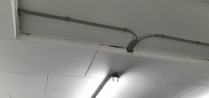

    Hallo, die Dämmung mit der EPS-Dämmung hat sich meiner Meinung nach bewährt. Ich habe konstant höhere Temperaturen, keine Stockflecken und sonst auch keine schwitzenden Stellen mehr! Bin zufrieden und die Optik ist auch gut.

    Danke für deine Rückmeldung, welche Dämmstärke hast du gewählt und mit was hast du es geklebt ?

    8 cm und geklebt wurde mit einem Flexkleber, 10 mm Zahnung.
