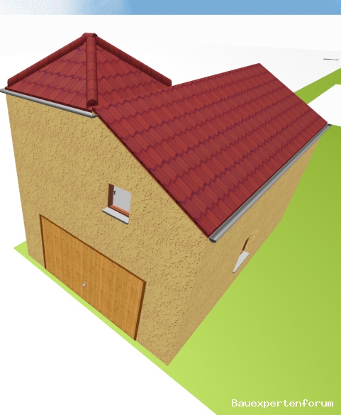

    ich bin neu hier, stehe aber im moment vor der Planung eines kleinen Projektes.
    Wir haben eine ältere Garge, die Saniert werden sollte und die ich gern zum Aufbau einer kleinen Sternwarte nutzen würde.
    Die Garage ist 7,5*4,90m mit 30er Ziegelwänden. Innen ist eine Zwischendecke aus Holzbalken und Brettern, darüber kommt noch ein kleiner Raum, der ca. eine Höhe von 60cm hat. So als Stauraum. Abgeschlossen wird das ganze dann mit nem ca. 10° Flachdach mit blech. Aus nem Wasserschade ist die Zwischenholzdecke schon etwas mitgenommen.
    Mein Plan ist es anstatt der Holzecke eine Betondecke einzuziehen. Ich habe ja 60cm überstechendes Mauerwerk von der Holzecke aus, darauf sollen noch 40cm Mauerwerk kommen, ein Satteldach und an einer Ecke des Raumes ein 2,5x2,5m großer Raum mit einem separaten Dach, als Sternwarte. Letzteres ist aber sekundär.
    Das eigentliche Problem:
    Über der jetzigen Holzdecke sind schon 60cm Mauerwerk. Also ich habe >3m hohes Mauerwerk, die Decke soll aber bei 2.3m eingezogen werden. Wie bringe ich die Betondecke unter?
    1. Vorschlag: Innerhalb der Garage an den Außenmauern eine weitere Mauer aufziehen bis zur Deckenhöhe, damit eine Fertigbetondecke draufgelegt werden kann. Nachteil, Garage wird kleiner. Wie verbindet sich innen und außenmauer...
    2. Vorschlag: Den Mauerüberstand oben runternehmen, sei es durch einen Mauerschnitt, oder mit dem Bohrhammer: Nachteil: Entweder sauteuer, was kostet so ein Schnitt über die 25m Mauerwert? Oder extrem viel Arbeit.
    3. Vorschlag: In das bestehende Mauerwerk einen Schlitz für die Decke stemmen und die Decke vor Ort betonieren. Nachteil: Trocknungszeit, Schalung...
    Was haltet ihr davon? Habt ihr bessere Vorschläge?

    Hallo Julius!
    Danke für die Info, so eine Trägerdecke scheint auch interessant zu sein. Ich würde mich da wohl für eine mit Betonsteinen entscheiden.
    Auf nen Architekten würde ich eben erst zugehen, wenn schon alles etwas mehr feststeht, ich würde mich da einfach vorher ein wenig informieren.
    So soll das Ding dann in etwa ausschauen:
    Bei der Decke sind drei Sachen relevant:
    - der Preis natürlich, was kostet so ne Trägerdecke bzw. die anderen Möglichkeiten?
    - 2. Die Decke sollte möglichst schwingungsarm sein
    - 3. Das Teleskop soll auf eine Betonsäule mit 2m Höhe und 25cm durchmesser. + ein kleines Fundament drunter. Da liege ich wohl bei 600kg Tragelast auf nem kleinen Bereich,
    geht das?

    1) Wenn Deine komische Isometrie da oben stimmt, steht das Ding in Grenznähe - also vergiss es.
    2) Wenn Dein Plan umsetzbar sein sollte - baurechtlich -, dann haben ALLE (auch privaten) Sternwarten eine drehbare Kuppel mit einer entsprechenden "Tür" und kein Kirchturmzipfelziegeldach.
    3) In Deine Garage nachträglich eine Decke reinzufummeln, die auch noch wenig bis gar nicht schwingen soll, Punktlasten und dynamische Lasten (aus der Mechanik der Kuppel) aufnehmen muss, wird teurer als Komplettabriss und Neuaufbau.

    4. Die Kirchturmspitze die drauf trohnt ist ein Programmtechnisches Problem, ne Kuppel gibts in dem Programm nicht. Es ist sozusagen nur eine Skizze.
