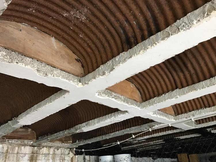

    Hallo Bauexperten,
    wollte für einen Freund mal etwas nachfragen. Er hat eine Garage und will die Decke etwas verschönern/modernisieren.
    Ich weiß nicht wie ich diese Deckenkonstruktion beschreiben kann, deswegen habe ich ein paar Bilder angehangen.
    Da sind solche metallischen Ausbuchtungen..weiß aber nicht ob diese eine bestimmte Funktion haben?!
    Kann man so etwas anstreichen um 1. der Korrosion entgegen zu wirken und 2. es einfach auch ansehnlicher zu machen ?!?

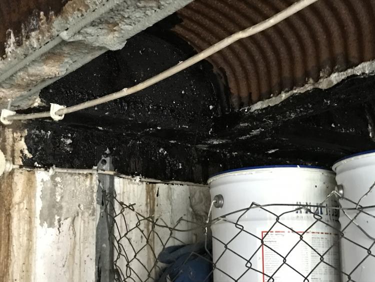

    Ein weiteres Bild zeigt des Nachbarn Garage..er hat so schwarzes Zeug an die Decke gestrichen..ist das Bitumen? Wenn ja ist so etwas ratsam gegen Feuchtigkeit oä?

    coole Konstruktion. Hab ich so noch nicht gesehen.
    Die Wellblechplatten werden als verlorene Schalung genommen sein.
    Zuerst die unteren weißen Stege betonieren, dann die Platten drüber und wieder Beton mit Bewehrung von
    oben rein.
    Eine Rippendecke quasi.
    Ich geh mal davon aus, dass es nicht hohl klingt wenn man gegen das Metal klopft.
    Das Metall kannst du streichen wie du möchtest. Aber mit Bitumen ist das Problem wohl eher verdeckt wie behoben.
    Es rostet halt vor sich hin. Ist aber, falls es so konstruiert ist wie vermutet, egal.

    Ne es klingt nicht hohl wenn man dagegen klopft. Oben drüber sind Parkplätze, also Beton bzw Asphalt.
    Müsste man das Metall nicht erst behandeln gegen den Rost? Wäre da Rostumwandler eine gute Lösung?
    Was empfiehlt ihr um so etwas sinnvoll zu verschönern?

    Das Metall ist wie gesagt eine verlorene Schalung.
    Also ein Schalung die zum betonieren benötigt wurde, aber danach keine
    Funktion mehr erfüllt. Man könnte das Metall auch entfernen.
    Du kannst da Rostumwandler draufstreichen oder es auch sein lassen.
    Was ich aber nun erst sehe ist das Bild beim Nachbarn.
    Da schauen unten die Bewehrungsstähle raus, richtig ?
    Das ist allerdings auf Dauer lebensgefährlich und kein Spaß mehr.
    Vor allem, wenn da Autos oben drauf stehen.
    Diese Stähle dürfen nicht freiliegen. Wenn die verrosten, dann kann das ganze System
    einstürzen.
    Ist das Privateigentum? Ihr solltet da dringend einen Fachmann oder den Besitzer draufschauen lassen.
    DAS IST SEHR GEFÄHRLICH

    Das ist Privateigentum jap. Da ist vor ein paar Wochen der Beton abgegangen, das wird aber behoben!
    Die ganze Garage soll auf vordermann gebracht werden, Wände streichen, Boden neu, die Mängel an der Decke beheben.
    Deswegen meine Fragen was man am Besten bei der Decke macht, nachdem die Bewährungsstähle wieder ordnungsgemäß sind :)

    ursprünglich hätte ich gesagt eine Holzlattung drunter.
    Aber mir wär lieber wenn man das in Zukunft auch noch sieht, daher Farbe.
    Gut wenn das ganze gerichtet wird. Das ist wirklich kein Spaß.

    Werde dann wohl Brunox Epoxy verwenden, das färbt sich zwar schwarz, aber man kann ja dann noch in einem hellen Ton drüber streichen.

    Was wäre denn die beste Lösung so eine Decke zu reparieren? Kann man die Stahlstangen einfach wieder einzementieren?
