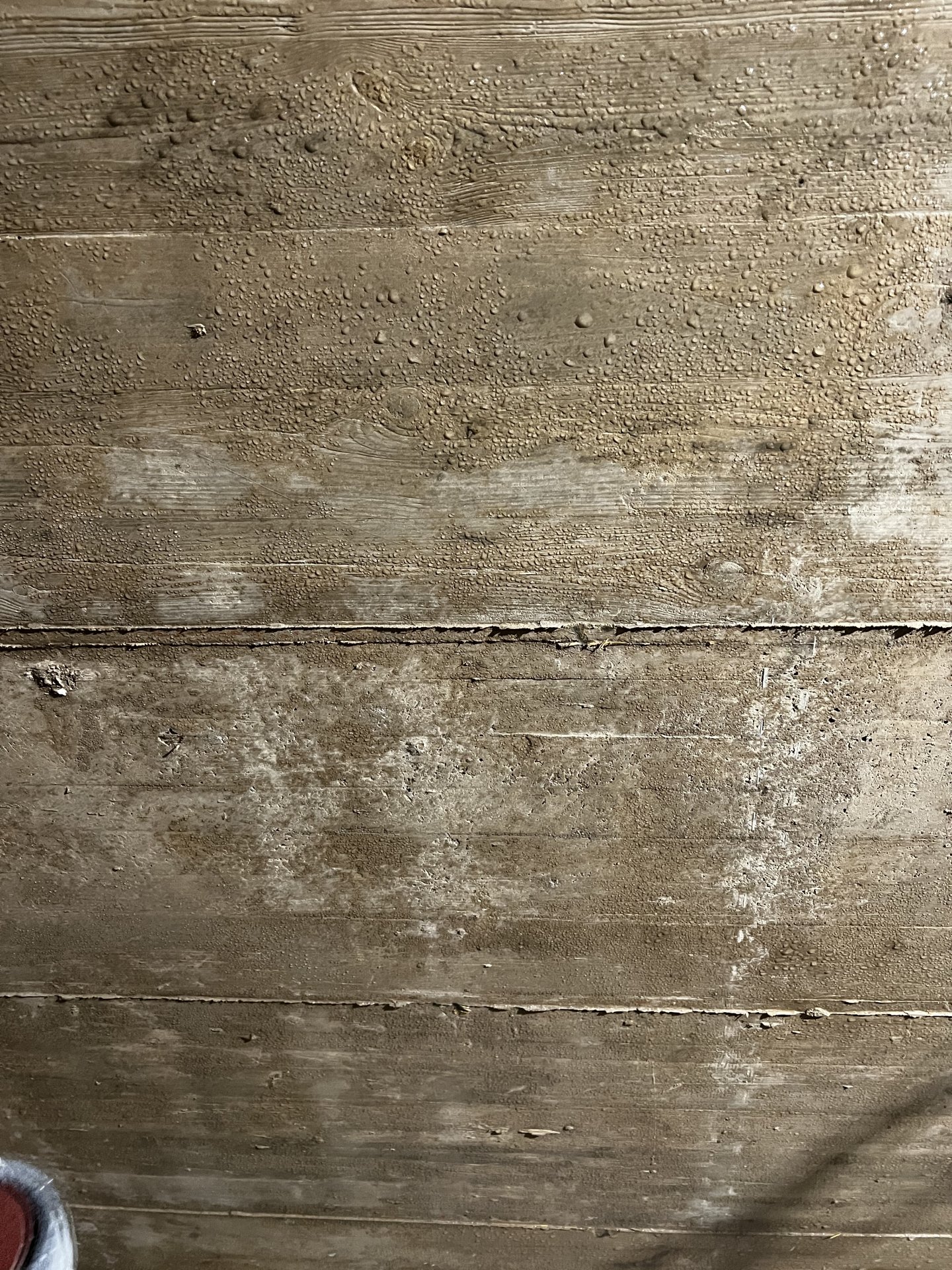

    Ich habe mir einen Doppelgarage bauen lassen.
    Leider habe ich das Problem dass die Garagendecke von innen komplett nass ist siehe Foto.
    Info: Garagenmauern bestehen aus YTONG Steinen, es ist keine Fertigteildecke, Wände sind verputzt, Decke ist 20cm dick und es wurde WU Beton gegossen. Das Flachdach ist schon mit der Schweissbahn abgedichtet, allerdings noch keine Gefälldämmung und keine alwitra verlegt.
    Nun zur eigentlichen Frage, wie bekomme ich die Nässe raus ?

    Kommt die Feuchtigkeit denn von oben?
    Welche Luftfeuchtigkeit und Temperatur hast du in der Garage?
    Fährst du zur Zeit immer dein Regen/Schneenasses Fahrzeug in die Garage?

    Lüften, Lüften und nochmals Lüften.
    Um die Decke halbwegs trocken zu bekommen, am Besten Tag und Nacht das Tor offen lassen.

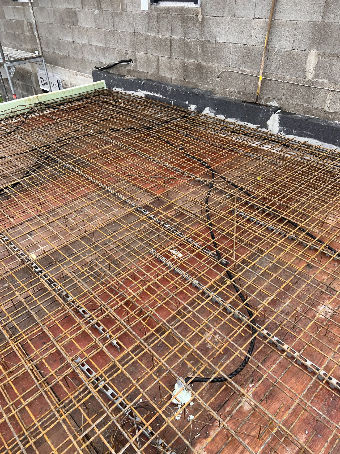

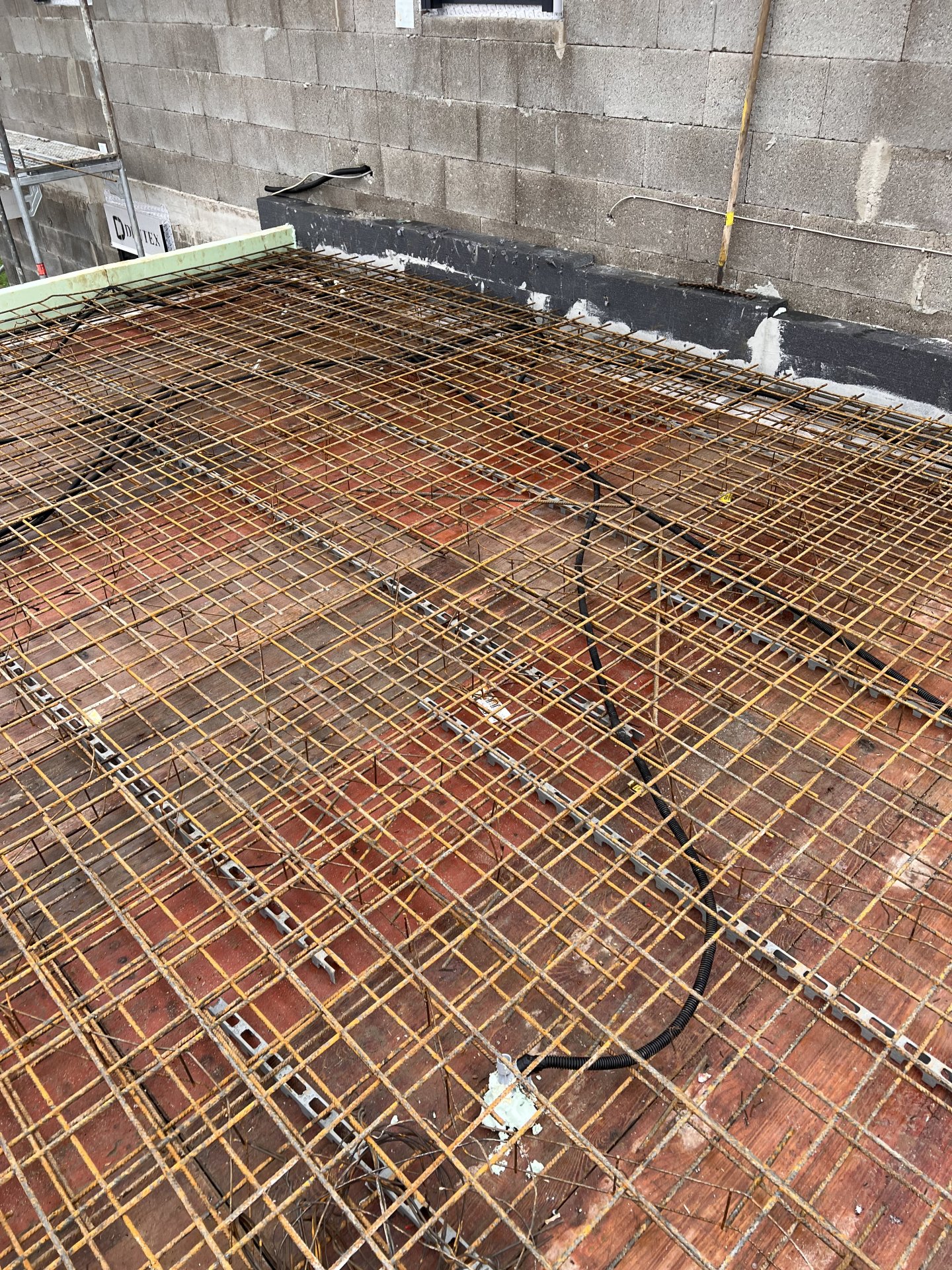

  5. #5 Patrick2509, 29.12.2021
    Patrick2509
    Patrick2509
    29.12.2021
    Von oben kann ich mir nicht vorstellen da die Fläche ja abgedichtet ist…
    Hier mal ein Foto bevor der Beton rein kam, vielleicht fällt jemanden ja ein Fehler auf??

    Eine ungedämmte Decke für eine ungedämmte und unbeheizte Garage. Gibts hundertausendfach. Was solls?
    Das Problem liegt nicht in der Decke sondern in der Nutzung.

    Neubau = Baufeuchte = Normalfall = Nass = Lüften + 2-3 Jahre Wartezeit bis Bautrocken

    Aktuell würde ich mal raten:
    Kälteeinbruch zu Ende, Lufttemperatur über Null, Garagendecke noch nicht aufgewärmt und deutlich kälter als die Luft.
    Folge: massive Kondensation
    Abhilfe: massives Lüften
