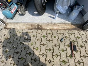

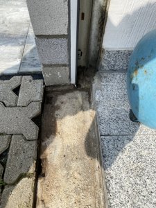

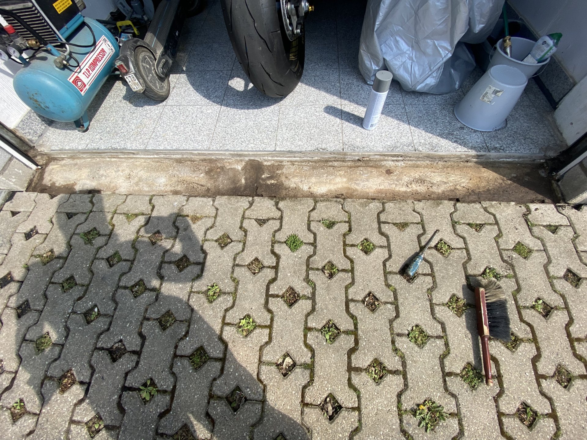

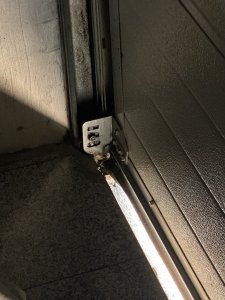

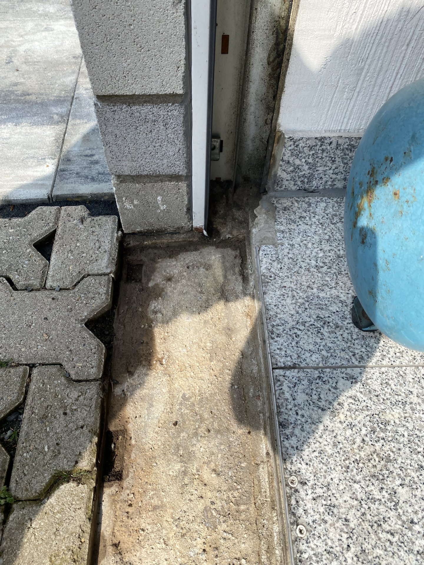

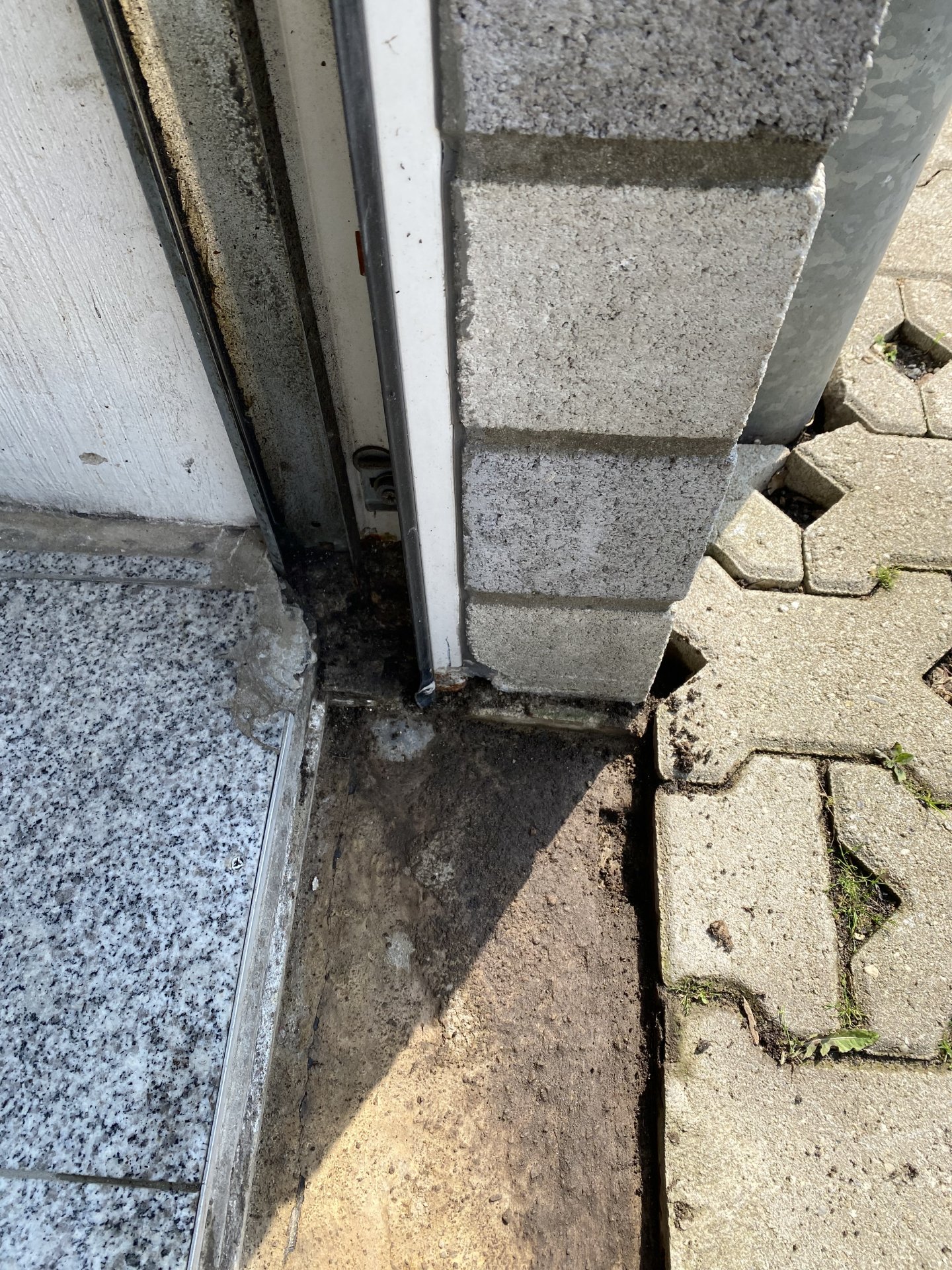

    heute sah ich das die „Einfahrt“ in die Garage locker war, deswegen habe ich die beiden Platten die damals von Vater gemacht worden sind entfernt.. ziemlich schnell und nicht richtig gemacht.. deswegen wollte ich das jetzt richtig machen.. er hatte auch wie zu sehen mit Granit Steinen gearbeitet und diese verlegt mit einem L Profil am Ende. Nun will ich das vernünftig machen und bündig zu den Pflastersteinen.. es ist nicht unterkellert das EFH…
    meine Gedanken: muss ich die erste Reihe Granit mit dem L Profil entfernen und Flüssigabdichtung anbringen und neu aufbauen und ein Gefälle mit Mörtel machen? Oder soll ich einfach den Streifen Beton rausschlagen und mit Splitt und Pflastersteinen mit Gefälle legen? Oder doch anders wie es richtig ist?

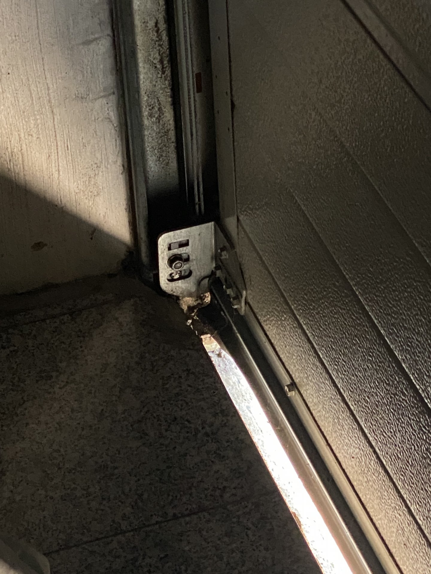

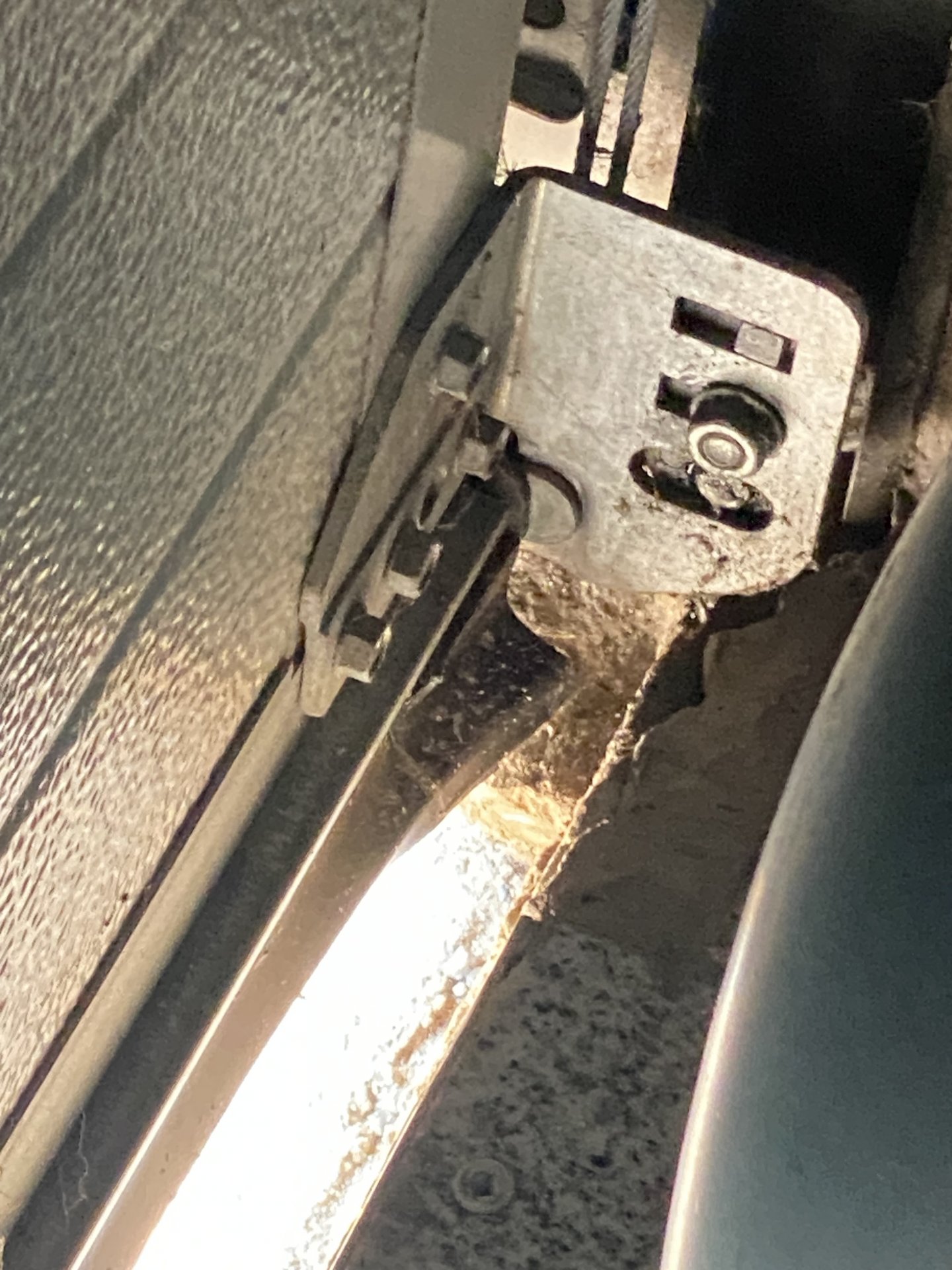

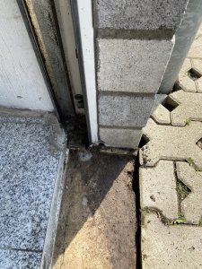

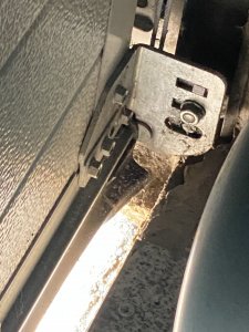

    wie ist es an den Ecken vom Sektionaltor? Da wurde mit Mörtel oder Beton einfach reingeklatscht…
    Ich bedanke mich und freue mich auf eure Hilfe damit ich das in Angriff nehmen kann.

    Die Granitplatten einfach satt mit Naturstein Verlegemörtel neu einsetzen, vorher ordentlich reinigen.
