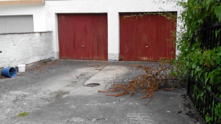

    wir können ein runtergekommenes Objekt kaufen und da muss einiges renoviert werden. Auch die Garageneinfahrt sieht nicht schön aus und leider haben wir nicht genug "Cash" neue Platten zu verlegen. Hat jemand eine Idee wie man den Zementboden evtl. anstreichen kann? Es soll dann aber richtig gute Farbe sein.
    VG Matteo

    Einfach "streichen" wird nicht ausreichen.
    Nur "Farbe" auftragen erzeugt eine glatte rutschige Oberfläche.
    Streichen wird auch nicht lange halten und recht bald wieder abblättern (Frost, Wasser, Feuchtigkeit, mechanische Belastung...).
    Für eine Beschichtung, die auch eine Weile hält muss eine Mindesthaftzugfestigkeit der Obergläche sichergestellt sein. Die Beschichtung muss mechanisch belastbar sein und eine rutschsichere Oberfläche haben.
    Heißt z.B.: Strahlen, Spachteln, Grundieren/Haftbrücke, befahrbares OS-System auftragen. Vorher ggf. noch Gefälleanpassungen vornehmen.
    Das wäre dann eine fachgerechte Beschichtung. Einschließlich Oberflächenvorbereitung.
    und bei
    Wird eine neue Pflasterfläche aus Betonsteinpflaster sicherlich die günstigere Variante.
    Wenn es nur um die Optik geht, würde ich die Fläche mit einem Dampfstrahler reinigen lassen und anschließend ggf. vorhandene Fehlstellen ausbessern. Alls Andere erst, wenn auch das Gebäude komplett instandgesetzt/saniert/renoviert wurde.
