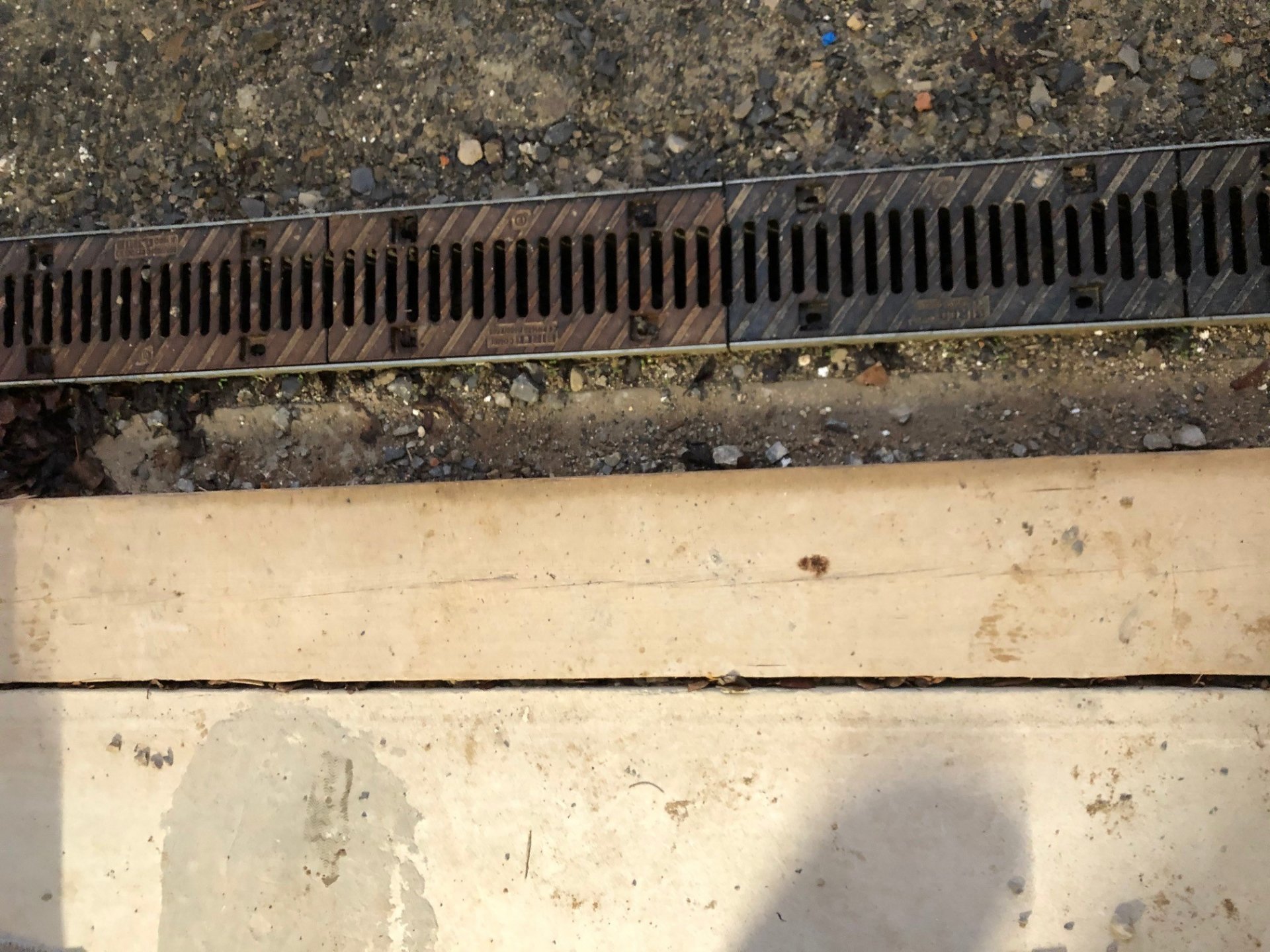

    Hallo Bauexperten,
    ich habe schon etliche Themen zu meiner Frage hier im Forum durchforstet, aber vermutlich vor lauter Themen das Richtige nicht gefunden - verzeiht mir bitte daher, falls dieses Thema nun doppelt sein sollte.
    Folgendes Problem:
    Wir beabsichtigen die Garage mit Fliesen auszukleiden. Der Untergrund ist ein Zementestrich mit einer Aufbaustärke von 40mm. Zwischen Garageneinfahrt und der Entwässerungsrinne ist nun ein Absatz / Graben den wir aktuell mit einer Holzbohle mehr oder weniger ausgelegt haben um die Einfahrt zu ermöglichen. Zum besseren Verständnis und zur Veranschaulichung habe ich ein Foto beigefügt.
    Meine Frage ist nun, wie oder mit was füllen wir nun diesen "Graben" aus oder auf? neben der Entwässerungsrinne soll noch gepflastert werden, jedoch erst zu einem späteren Zeitpunkt.
    Vielen herzlichen Dank euch bereits im Voraus für eure Hilfe und Ratschläge.

    Normalerweise macht man Rinne und Pflaster in einem Zug, weil man dann die Rinne so positionieren kann, dass man in den Zwischenraum das Pflaster ohne zu schneiden reinbekommt.
    Wenn man es nicht macht, siehe Bild.
    Ansonsten mal messen, welches Pflaster/ welche Platten man da zumindest provisorisch reinlegen kann.

    Wie breit ist die Fuge ("der Graben") denn? Wenn es wirklich nur der schmale Streifen ist, kann man Epoxidharz nehmen (das WD-40 des Tiefbauers :D)

    Im Grundsatz bin ich da vollkommen dabei meisterLars, allerdings ist der Bereich auf der aktuell die Holzbohle liegt die Bodenplatte des Hauses. Ich mache heute Abend noch ein paar Bilder mit Maßen, da erkennt man das "Problem" eventuell besser. Vielen Dank euch schon mal für die Hilfe!

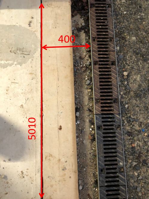

    Ich verstehe das "Problem" nicht wirklich. Die Situation ist doch nahezu Standard.
    Bilder mit Massangaben und eine Schnittzeichnung wären hilfreich.
    Anmerkung: wir haben von der Rinne bis zu der Edelstahlschiene (wo die Garagenfliesen beginnen) auch gefliest. Allerdings andere Fliesen, farblich abgesetzt.

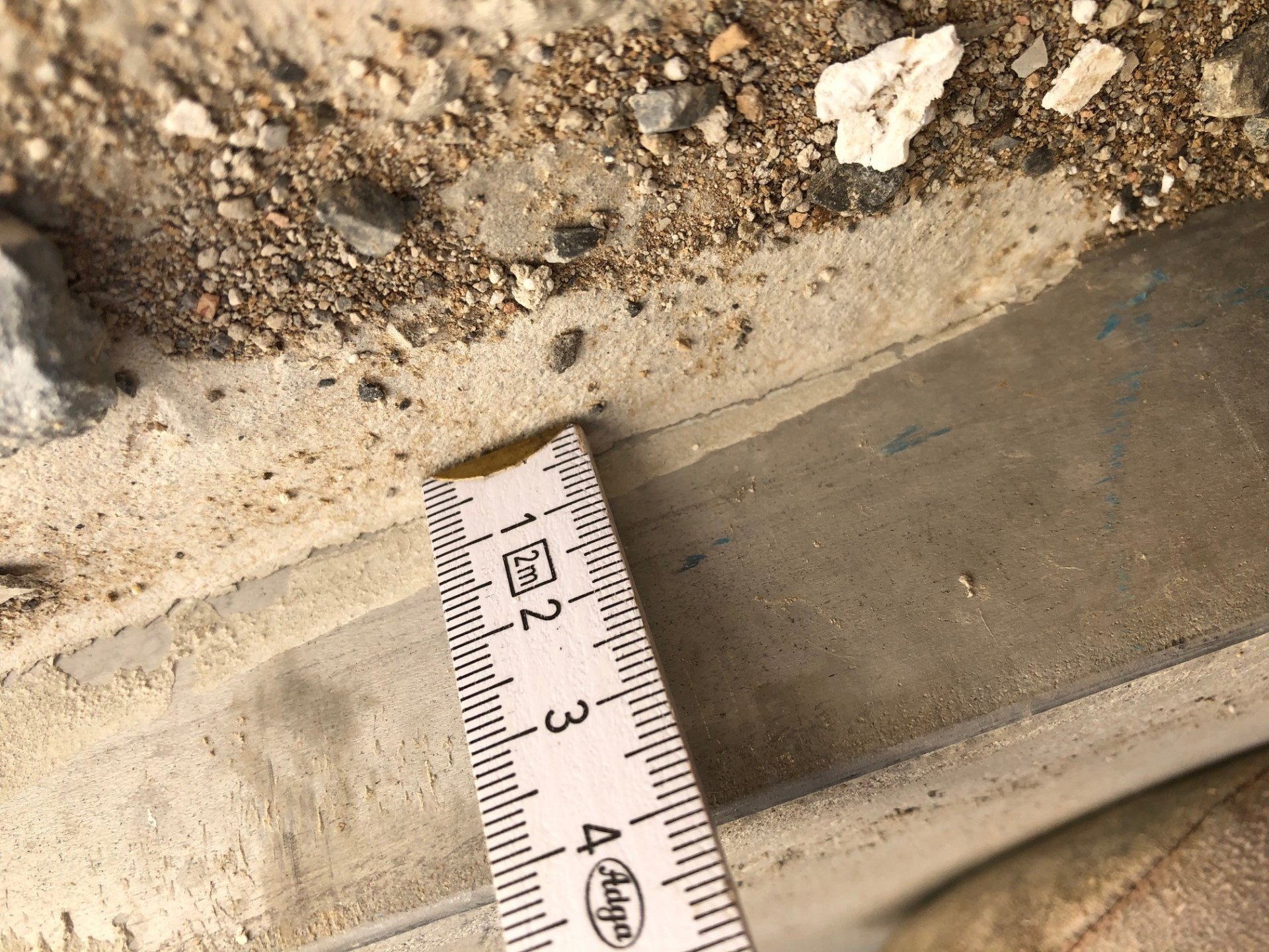

    Hat leider etwas gedauert - Habe die Bilder bemaßt und hoffe das man die Abmessungen den Grafiken gut entnommen werden können.
    Vielen Dank euch allen und ein schönes, erholsames Wochenende
