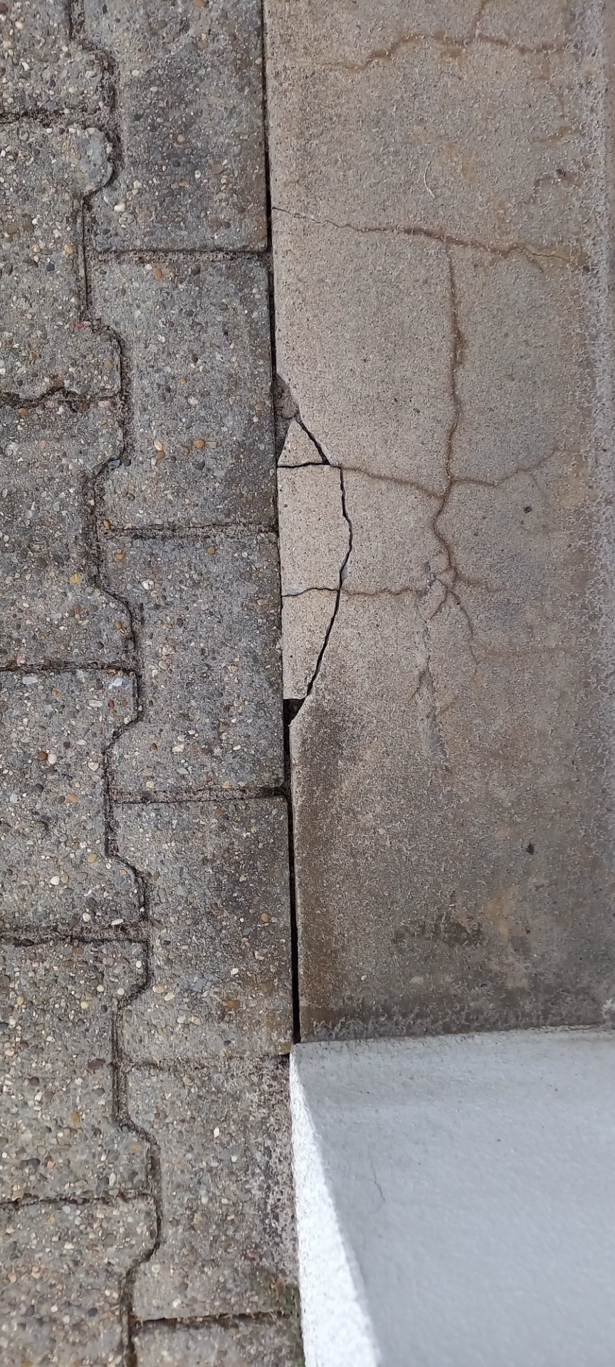

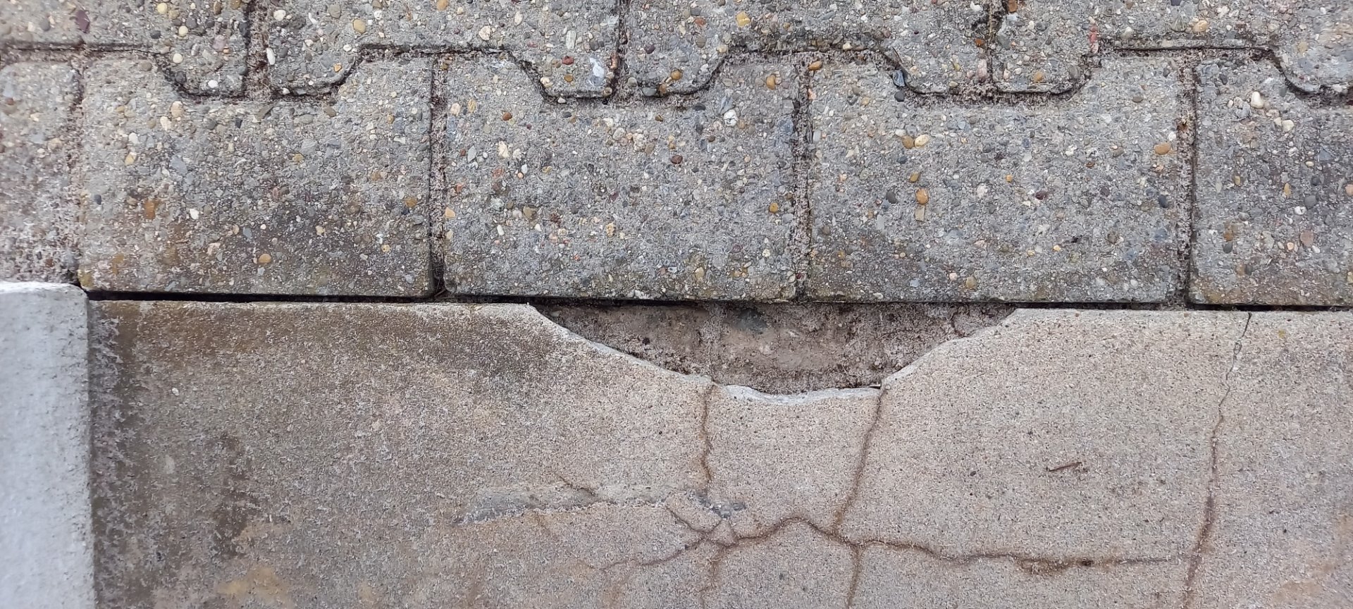

    bei unserer Garageneinfahrt haben sich einige Knochensteine abgesenkt, so dass die Kante des sich anschließenden "Betonstreifens" (er bildet die unmittelbare Fläche vor dem Garagentor) dort gebrochen ist, wo man mit dem Rad des Pkw drüberfährt.
    Die Knochensteine wurden bereits höher gelegt. Ich möchte nun als nächsten Schritt das gebrochene Stück (27 x 6cm) neu betonieren. Der Betonstreifen zeigt eh schon Risse, so dass mir klar ist, dass früher oder später eine Erneuerung des gesamten Betonstreifens im Rahmen einer Sanierung der Garage notwendig wird. Aber jetzt wird das noch nicht gemacht.
    Mich würde nun interessieren, welcher Beton hier zu empfehlen ist und wie ich es mit der Bewehrung halten soll. Macht es Sinn Nägel, Schrauben oder ähnliches einzulegen und ggf. welche?
    Über Tipps würde ich mich freuen.

    Um das richtig zu machen, wahrscheinlich, so sieht das für mich aus, ist das nur ein Estrich, muss der alte Beton runter, eine Schalung davor, und dann eventuell mit einem Spezialmörtel da wieder drauf aufgebaut werden.
    Welches Produkt diese 1-2cm kann weiß ich allerdings nicht.
    Wenn du es einfach nur wieder zuschmieren möchtest kannst du dir einen Eimer PCI Repafix in die Garage stellen und das jedes Frühjahr neu machen.
    Betrifft das nur diese Stelle oder ist da mehr beschädigt?

    Wenn der Schaden tiefer geht, das die Bodenplatte betrifft, dann kann man das auch komplett wegstemmen, gegebenenfalls Anschlussbewehrung setzen, und neu betonieren. Dabei kann man auch gleich so Sachen wie die Schwelle etc. mit machen.
    Wenn es was werden soll, Bauunternehmer anrufen.

    Wieviel davon sollte ich einlegen bzw. muss das sehr dicht mit Schrauben gefüllt werden?
  7. Oli32
    Oli32
    18.07.2022
    14
    Eigentlich nicht. Ich habe zwischen Betonstreifen und Knochensteinen einen Abstand. Hier könnte ich im Sinne einer Schalung etwas "reinstellen"
  8. Oli32
    Oli32
    18.07.2022
    14
    Nur wie abgebildet
  9. Oli32
    Oli32
    18.07.2022
    14
    Das wäre dann die angedachte Sanierung des Garagenbodens zu einem späteren Zeitpunkt
  10. Oli32
    Oli32
    18.07.2022
    14
    Würden da dann auch Nägel reinkommen?
