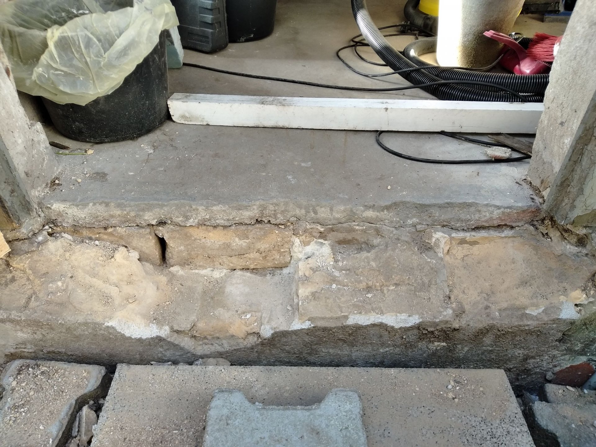

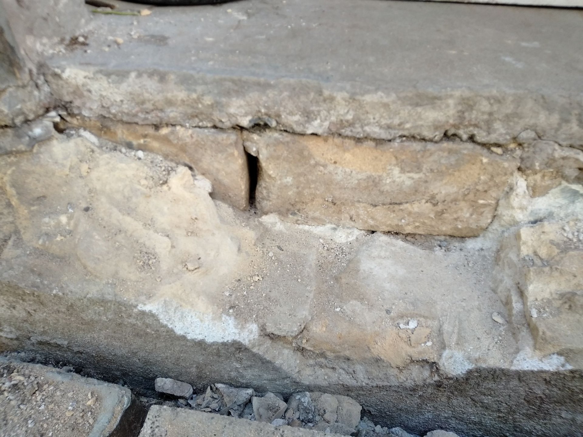

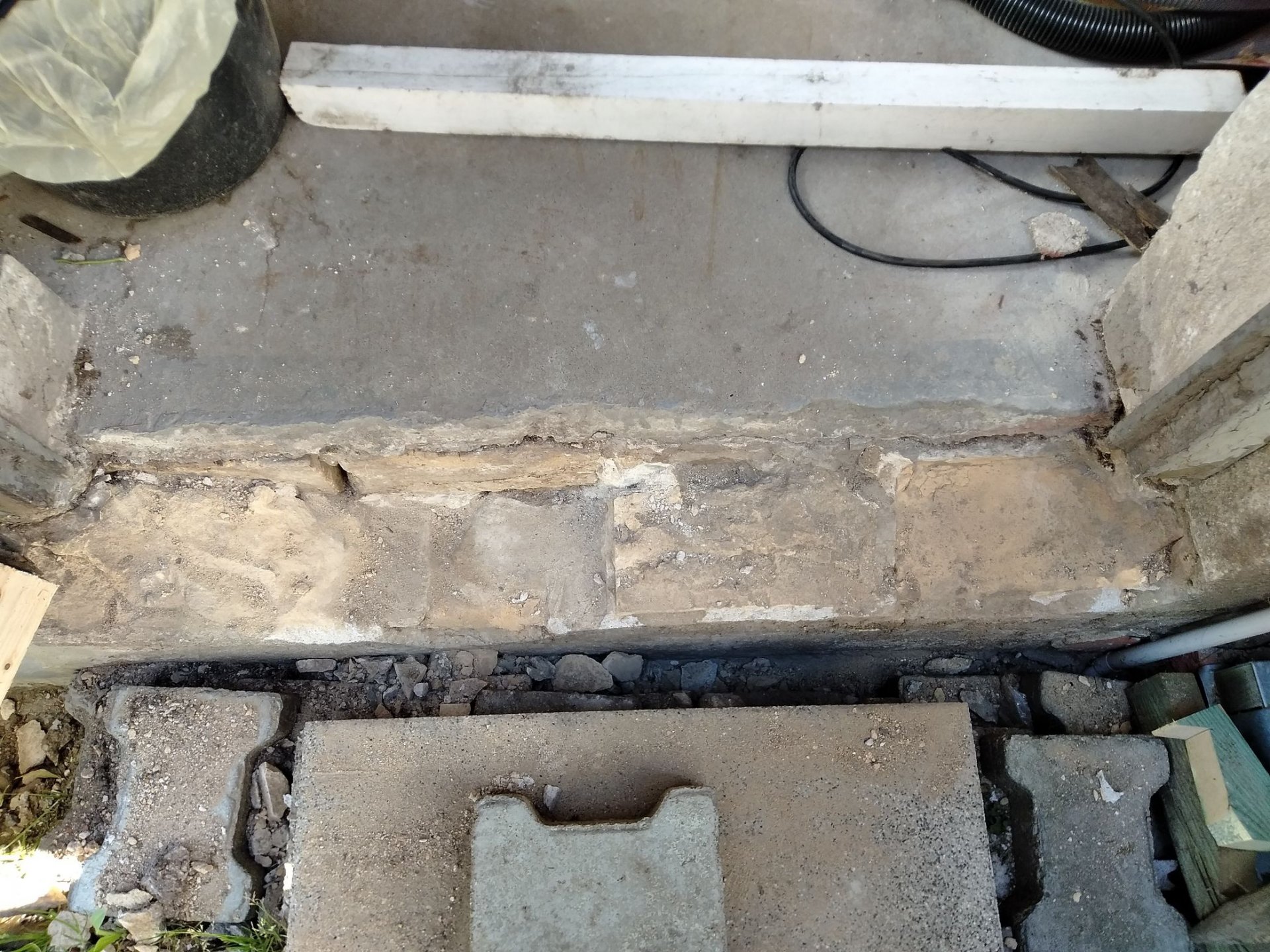

    an meiner Garage (ursprünglich wohl eher ein kleiner Stall, Baujahr Anfang 60er Jahre) ist die "Türschwelle" am Nebeneingang weggebrochen. Das abgebrochene Stück sieht dabei ein wenig so aus, als hätte da schon jemand mal mit Beton versucht, ein ähnliches Problem zu beheben, aber das ist Spekulation meinerseits. Habe die Garage schon tatsächlich in diesem (schadhaften) Zustand (mit)gekauft.
    Für mich sieht es so aus, als wäre der Bereich ursprünglich auf jedenfall gemauert gewesen, deswegen sehe ich mit meiner Laienbrille zwei Reparaturansätze:
    1) "Reste" (äußere Steinreihe) komplett ausstemmen, komplette Reihe Steine (5 Stück nehme ich an) neu aufmauern, danach Estrich irgendwie sinnvoll noch bis zur Schwelle nach vorne ziehen und außen alles wieder anputzen, oder
    2) Verschalen und Beton auffüllen, ggf. irgenwie noch eine Bewehrung einziehen, damit nicht das gleiche wieder passiert
    Im Nachgang - aber vielleicht auch erst nächstes Jahr, soll dann die alte Holztür raus und was vernünftiges rein, aber die Garage bzw. die hier zu sehenden Nebenräume sollen definitiv nur "Nutzbereich" bleiben, so dass z.B. optisch nur geringe Anforderungen bestehen. Wichtig ist vor allem, dass es hält und funktioniert.
    Über Anregungen freue ich mich!
