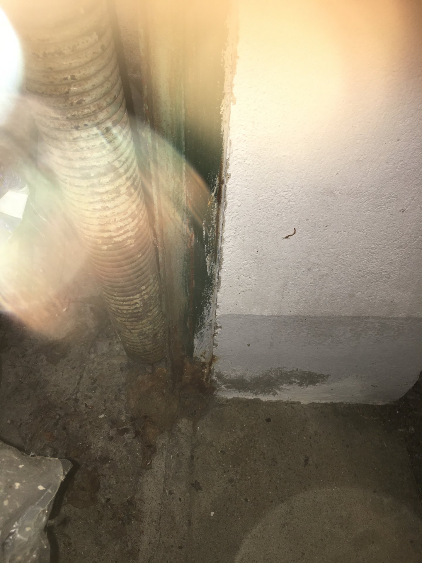

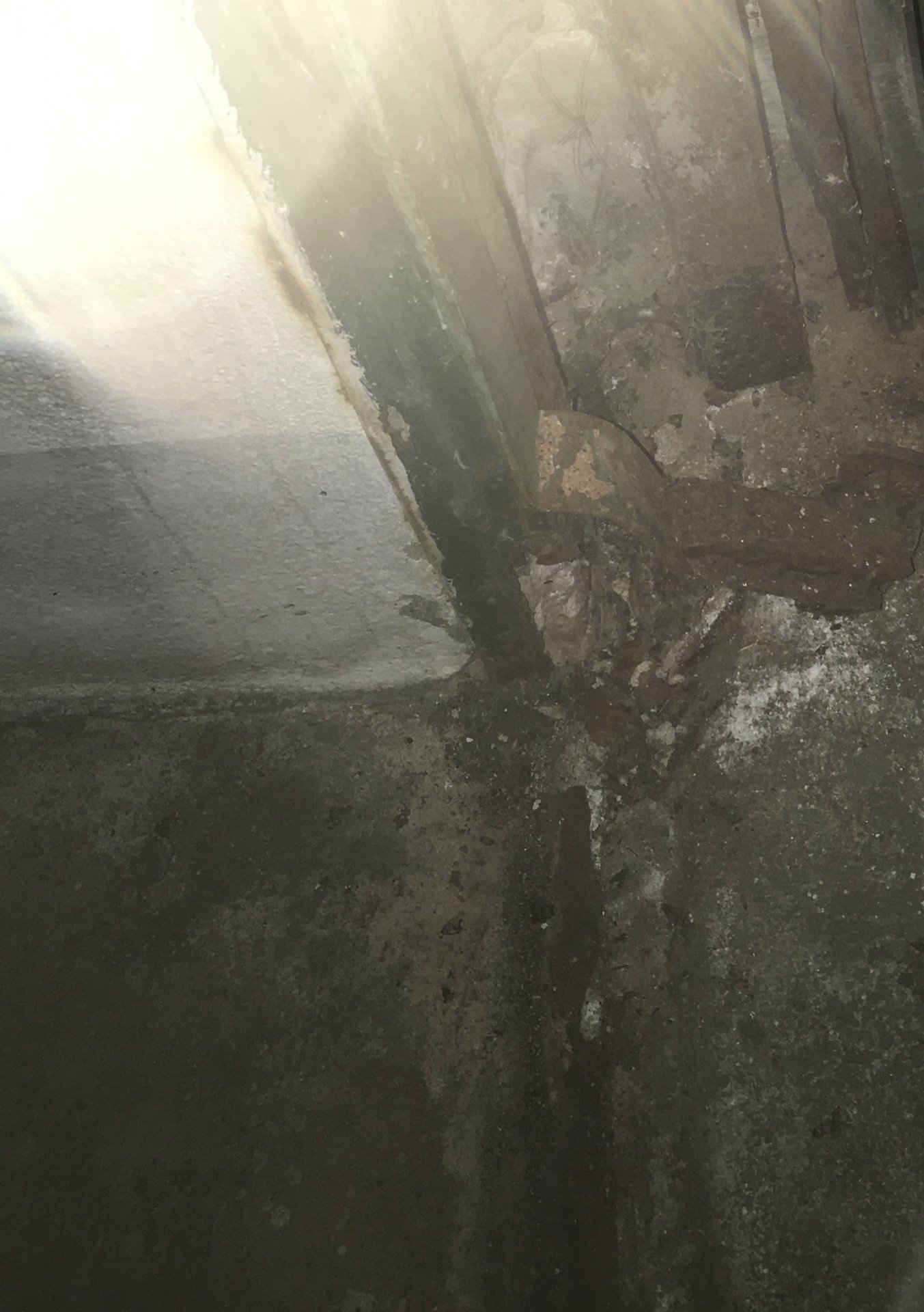

    Moin
    An unserer Garage ist seit langen der untere Teil der Befestigung der Zug Feder durch gerostet.
    Ein eingesetztes neues Profil ist schwierig a zu schweißen da die Garage mit leicht brennbaren Sachen vorübergehend bestückt ist
    (ja ich weiß..:) Eine Garage ist nur für das Auto gedacht)
    Bild folgt...
    Hat wer eine Idee den Befestigungs Punkt anders anzusetzen so dass die Zugkraft die doch ordentlich ist gegeben bleibt?

    Das wäre wichtig
    Naja , so nah wie möglich am originalen Befestigungspunkt. Viele alternativen Möglichkeiten gibts da leider meist nicht.
    Je nach dem wie / wo das kaputt ist, starkes Flacheisen drüber und mit 2 ordentlichen Verschraubungen am intakten Rest festmachen wäre ne Idee.
    Falls du was schweissen musst für den Haken/Öse, kannst du das ja vorab draussen (am Flacheisen) machen.
    Es ist ein Schwingtor oder?
    Je nach dem kann man auch für relativ wenig Geld so einen "Rollladen" Garagentor vorne aufgesetzt montieren,
    bekommt man in Standardmassen (falls Platz da, macht ein paar cm zu gross nix) relativ günstig im Sonderangebot.
    Und du hast dann noch die Wandstärke mehr Platz, sowie die Torkonstruktion/Schwingarme selbst fallen weg um die Garage noch mehr zuzumüllen :) :)
    Den Stahl vom alten Tor Rahmen kannst du noch bei der nächsten Runde Metallschrott dazugeben fürs Gewicht.

    Ja ein schwing :DTor....
    Nein keine Holzbeplankung...
    normal wie vor ca 50 Jahren üblich mit Blech.
    Dachte an eine Scherlast Dübel /Haken in den Estrich bis hinein in die Beton Platte ..

    ausprobieren, machen.
    die Kräfte von der Feder sind nicht zu unterschätzen, aber bei ausreichender Dimensionierung/Befestigung sollte es locker halten.

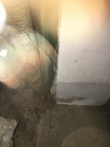

    Hier die Fotos. Leider bei Dunkelheit nach einem anstrengenden Tag
    oben die intakte Seite
    unten wos drum geht
    gute nacht euch FB8D26F7-B9C6-449B-B625-B61AA45AD4F0.jpeg [

    Würde ich genau so machen wie du vorhattest, große Gewindestange rein und dann mit Haken oder ähnlichem neu befestigen
