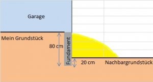

    eventuell kann mir der ein oder andere nützliche Tipps und Infos zu folgendem Sachverhalt geben:
    Wir lassen ein Haus mit Garage größtenteils Schlüsselfertig bauen.
    Die Garage wird direkt auf die Grenze in einer Grundstücksecke gebaut.
    Die 9 Meter lange Seite schließt an einem bebauten Nachbargrundstück an.
    Die 6 Meter lange Seite schließt an ein Grundstück an, auf dem sich ein alter Eichenbestand befindet der laut Bebauungsplan nicht als Baugrund vorgesehen ist.
    Dieses „Eichengrundstück“ liegt ca. 50 cm tiefer als unser eigenes Grundstück.
    Jetzt wurde an dieser Seite das Fundament in Sand eingeschalt. Der Sand liegt noch auf dem „Eichengrundstück“ und muss dort selbstverständlich entfernt werden.
    Das ist jetzt aber lt. Bauleiter nicht möglich, da sonst das Fundament unterspült werden könnte.
    Die Firma hat nämlich nur 80 cm in die Tiefe von unserer Grundstückshöhe Fundamente erstellt. (siehe auch beiliegende „Zeichnung“).
    Laut Baubeschreibung werden „Streifenfundamente gemäß statischer Berechnung bis zu einer Tiefe von 1,10m ab OKFF ausgeführt.“
    Hätte die Baufirma in diesem Fall nicht noch tiefere Fundamente setzten müssen, oder uns zumindest darauf Aufmerksam machen müssen, dass hier mehr Fundament (=mehr Kosten) benötigt wird?
    Höhenangaben und Bodengutachten waren vorhanden.
    Über Einschätzungen der Lage wäre ich sehr dankbar.

    Ja - hätte sie machen müssen.
