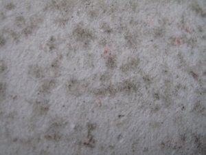

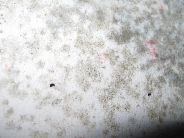

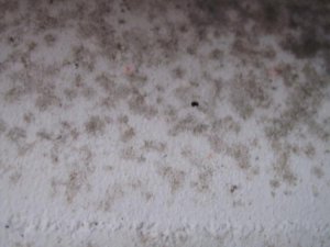

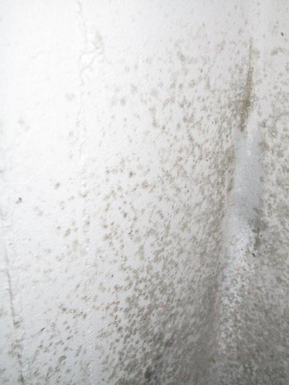

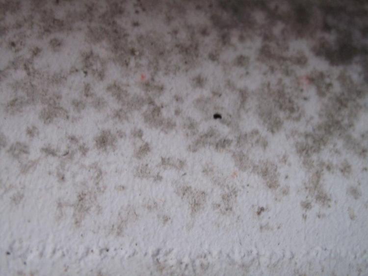

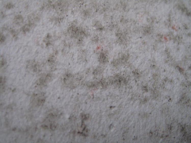

    Hallo Ihr, wir haben vor einem Jahr gebaut. Unsere Garage steht neben dem Haus (nicht verbunden).
    Sie ist Holzständerbauweise und steht auf einem Streifenfundament. Das Fundament kommt ca. 50 cm aus der Erde und darauf steht dann die Holzkonstruktion. Das Streifenfundament war nach oben (also zu der Holzkonstruktion) mit son nem Teerstreifen oder Bitumen auf dem oben noch zusätzlich eine Folie ist (kenne mich mit den Fachbegriffen nicht so aus) abgedichtet.
    In der Garage haben wir gepflastet.
    Durch den Winter und die Feuchtigkeit fängt das Streifenfundament (ist von außern Verputzt und von innen gestrichen) an zu schimmeln.

    Hm,... habe mal Bilder gemacht, denke aber nicht, dass man da sagen kann was es ist.
    Bilder habe ich angehängt....
    Das der Sockel etwas Feuchtigkeit gezogen hat, hatte man schon gesehen, die graue Farbe war
    teilw. etwas dunkler, da wo so "feucht" geworden war.
    Habe für den Sockel extra eine Außenfarbe genommen. Wenn es Ausblühungen wären.
    Sollte ich noch mal was drüberstreichen oder einfach lassen?

    Ich tippe auf falsche Farbe...

    hmmm,... vielleicht ist es die falsche Farbe gewesen,....
    Sind es dann Ausblühungen? Und kann ich da noch was machen? die richtige Farbe drüberstreichen dürfte wohl kaum zielführend sein.
    Abwaschen? Einsprühen? Sonstiges? oder einfach lassen?

    ja, es wird wohl die Farbe sein, die schimmelt, vermute auch ich. Zumindest auf den Fotos sieht es nicht nach Ausblühungen aus...
    vorsichtig sandstrahlen und "natur" lassen?

    fassadenfarbe ist dort verkehrt, am besten gar nichts auftragen.
    ein sandstrahlgerät kann man sich leihen, verbrauchsmaterialien werden nach angebrochenen gebinden bezahlt.
