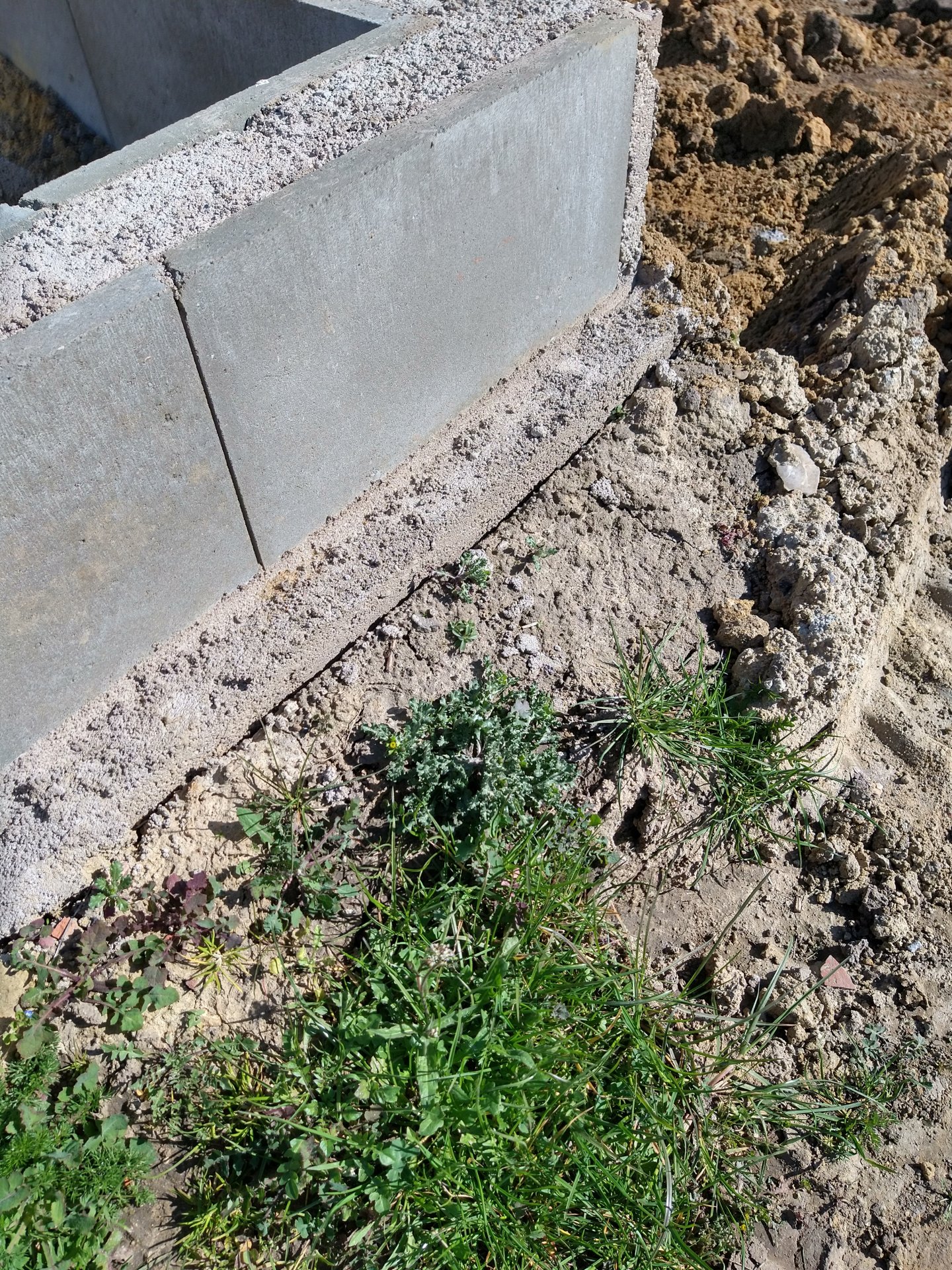

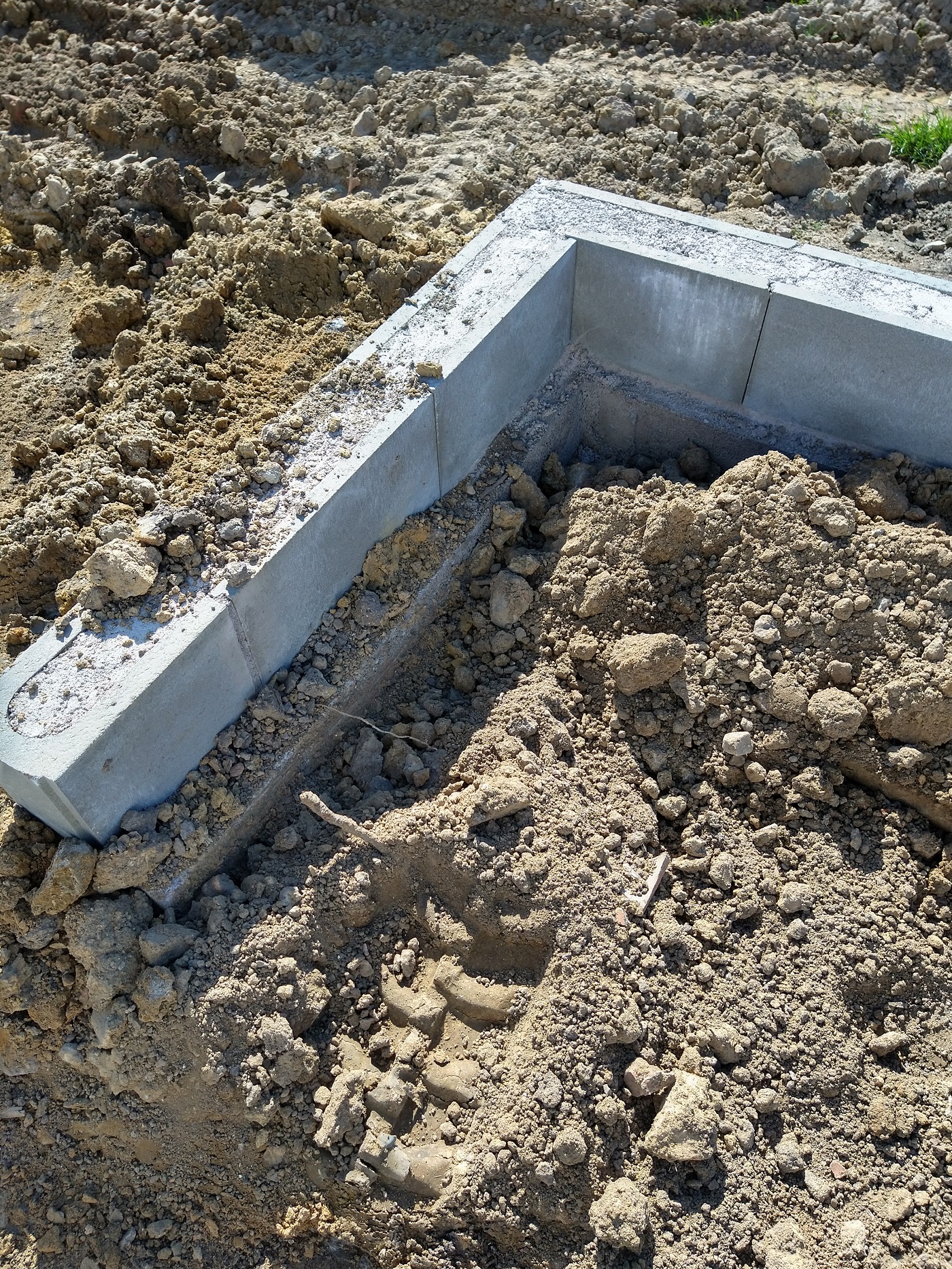

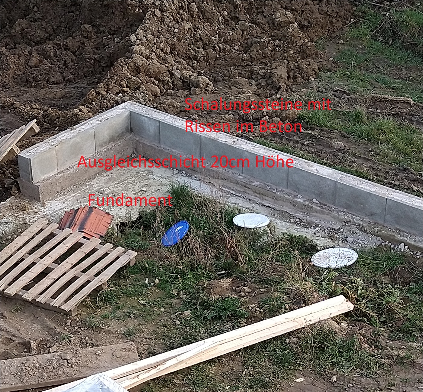

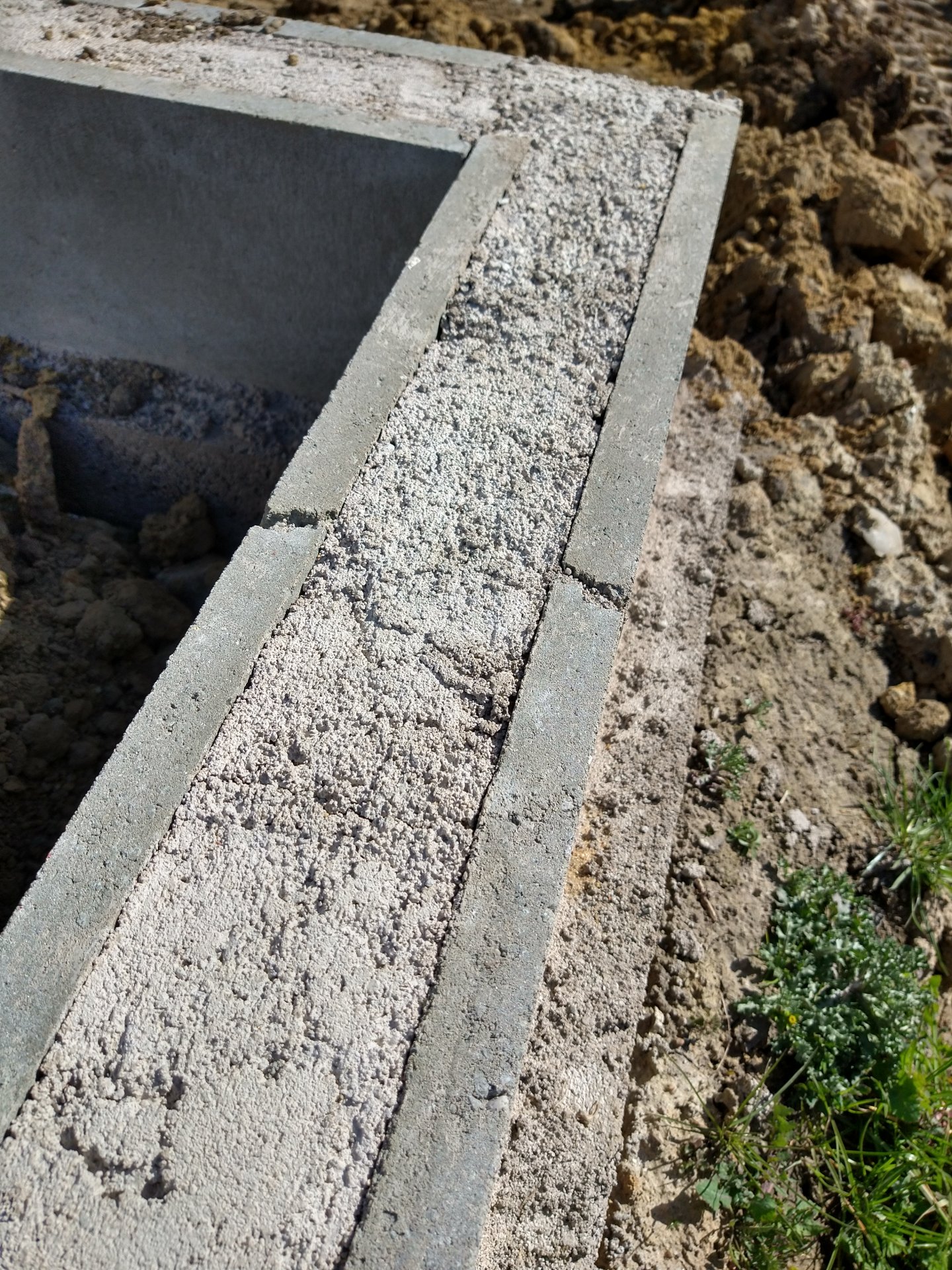

    Nun habe ich einige Fragen zur Garage bzw. zum Fundament dazu. Hintergrund: Das Streifenfundament wurde ohne Einschalung gegossen, deswegen ist der Beton auf der niedrigsten Seite raus gelaufen. Dadurch entstand ein schräges Streifenfundament von ca. 20 Zentimetern Höhenunterschied siehe Bild:
    Der Bauträger erzählte mir, das ist normal :mauer, das macht man immer so. Naja, habe dann gesagt, das ist Quatsch und er soll das neu und richtig machen. Darauf hin ist nach 4 Wochen jemand gekommen und hat eine Betonschicht auf das Fundament gesetzt, um die Höhe auszugleichen. Ohne Bewehrung oder Verbindung zum Fundament darunter.

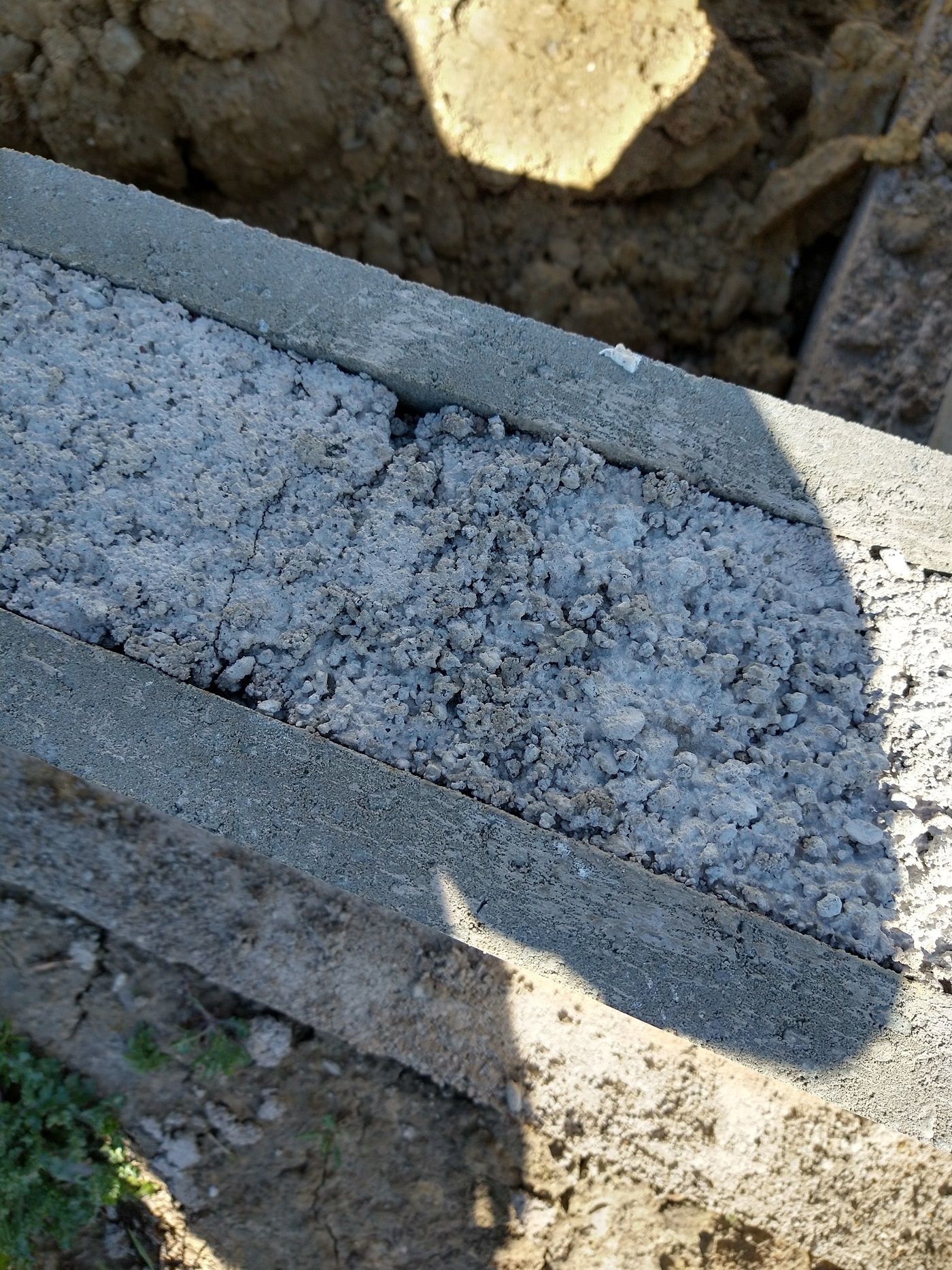

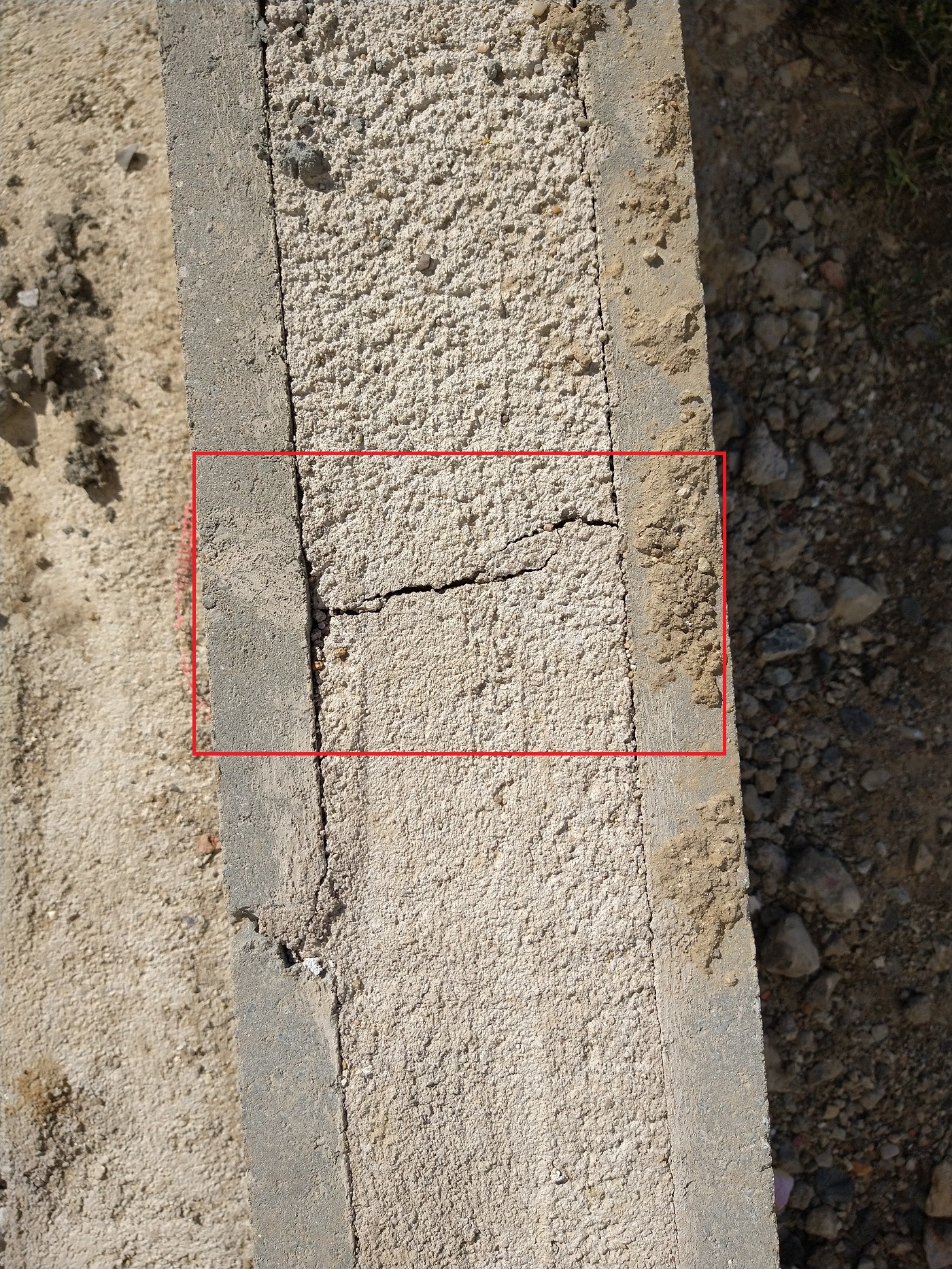

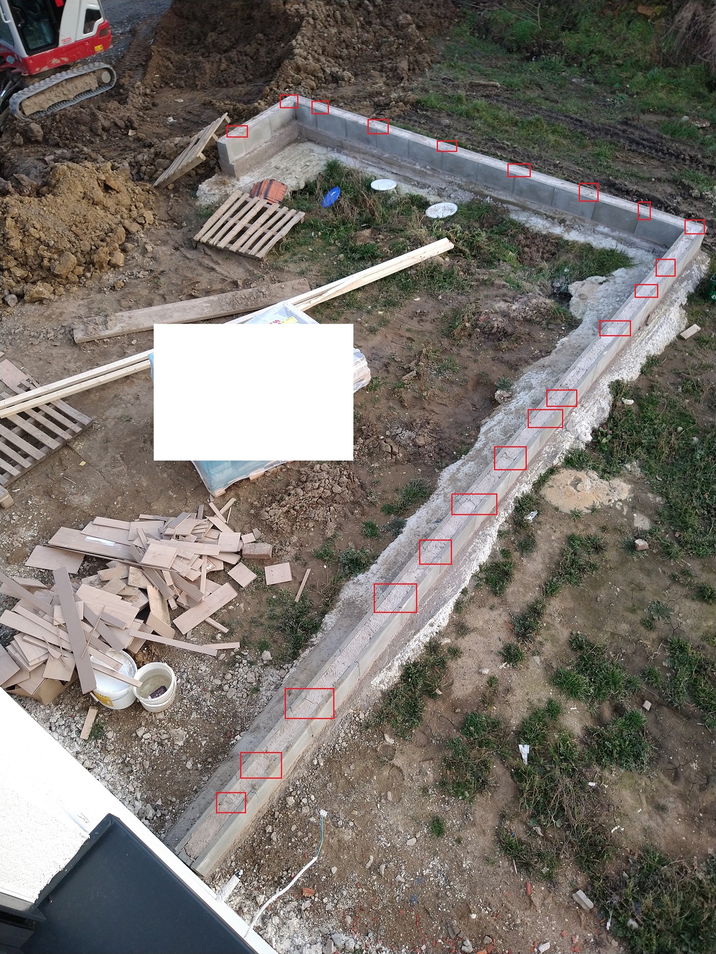

    Sie haben daraufhin auch die Schalungssteine mit aufgesetzt und mit Beton verfüllt. Hier ist es allerdings so, das der Beton bei den Übergangen von Schalungsstein zu Schalungsstein gebrochen ist und einen Riss hat. Der Beton ist also nicht mehr durchgängig verbunden und kippelt, sobald man drauf tritt. Die Garage hat 7x6 Meter mit einem 5 Meter breitem Tor.
    So ist der aktuelle Stand:
    Meine Frage wäre hier:
    • Muss in den Schalungssteinen nicht Bewehrung sein, damit der Beton einen feste Verbindung hat und nicht reißt?
    • Darf man auf ein Schräges Fundament einen Betonschicht setzen, ohne diese mit dem Fundament zu verbinden?
    • Gibt es weitere Punkte, die bei so einem Fundament beachtet werden müssen?
    Ich möchte eigentlich, das er alles abreißt und ich das von einer anderen Firma erledigen lassen, die das richtig macht. Oder ist das so in Ordnung? Bevor ich dafür jetzt Geld bezahle, möchte ich lieber die Experten fragen ;)

    Aber ich sag Dir als Laie mal: Ja, ist so ziemlich falsch umgesetzt. Die Risse werden aber eher Schwindrisse sein, aber ist auch wurst...
    Nur was bringt Dir das alles nun? Du brauchst einen Baubegleiter und ggfs. einen Anwalt.

    Gibt es denn eine Planung auf der ersichtlich ist, wie es hätte werden sollen?
    Wo Bewehrung in den Steinen, Anschlussbewehrung im Fundament o.ä. angegeben ist?
    Was steht in Vertrag / Leistungsbeschreibung / etc.?
    Grundsätzlich: Man kann ja auch auf das Fundament mauern, da ist dann auch keine Bewehrung drin und das hält auch. Das aufbetonieren zum Höhenausgleich ist nicht schön, aber statisch eigentlich kein Beinbruch.
    Die Risse die du da siehst sind Schwindrisse aufgrund fehlender Schwindbewehrung. Ist ein optisches Problem, kein statisches.
    Der Beton der in den Schalsteinen ist, ist auch alles andere als schön.
    Alles in allem ist es das, was ich erwarte, wenn ich einem BU sage "mach mal" zu einem Fixpreis und keine Planung hinstelle. Möglichst schnell und billig. Ob du das auf Kosten des BT neu machen lassen kannst, kommt darauf an, was überhaupt vereinbart war.

    Laut Vertrag war vereinbart, das Garagenfundament fachgerecht auszuführen. Und da ich hier vermute, das es das nicht ist, habe ich hier lieber mal nachgefragt. Vielen Dank an alle anderen für die Antworten.
    Unterlagen habe ich bereits vor einiger Zeit mehrfach angefordert, aber bisher noch nicht erhalten. Ich werde sie nun nochmals anfordern :). Kann man also sagen, das es so nicht fachgerecht ausgeführt wurde?
