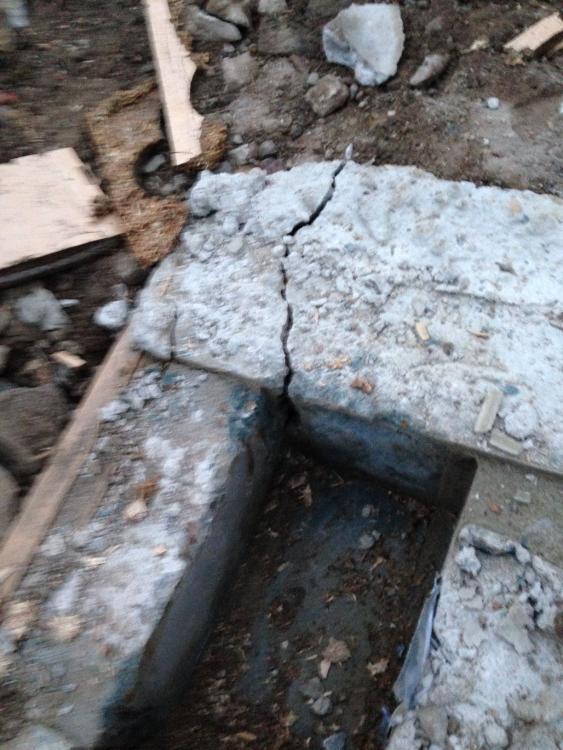

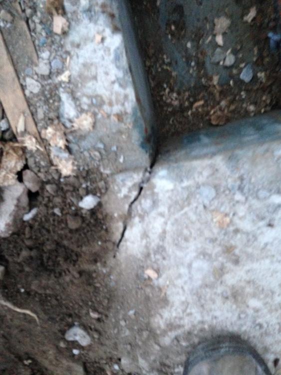

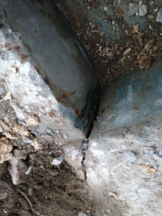

    Hallo liebe Bauexperten,
    leider ist durch eine unachsamte Aktion ein Teil des Garagenfundaments im Bereich des vorgesehenen Wasserablaufs gerissen.
    Auf welche Art kann dies sicher und abgedichtet repariert werden?
    Vielen Dank für Eure Hinweise!
    DerDok

    Wasserdicht bekommst du es mit Schleifen, Grundieren und FLüssigkunststoff

    Die Garage steht noch nicht? Falls das so ein Teil sein soll, wo das Fallrohr der Garage reinentwässern soll, rate ich Dir, das Fallrohr nach außen legen zu lassen (bereits im Werk!). Ich halte die Versickerung unter dem Fundament für keine gute Idee. Und wenn das so ist, mach am besten ein neues Fundament. Erstens ist es dann tragfähig und zweitens wird die ganze Reparatur teurer als ein neuer Klecks Beton.
