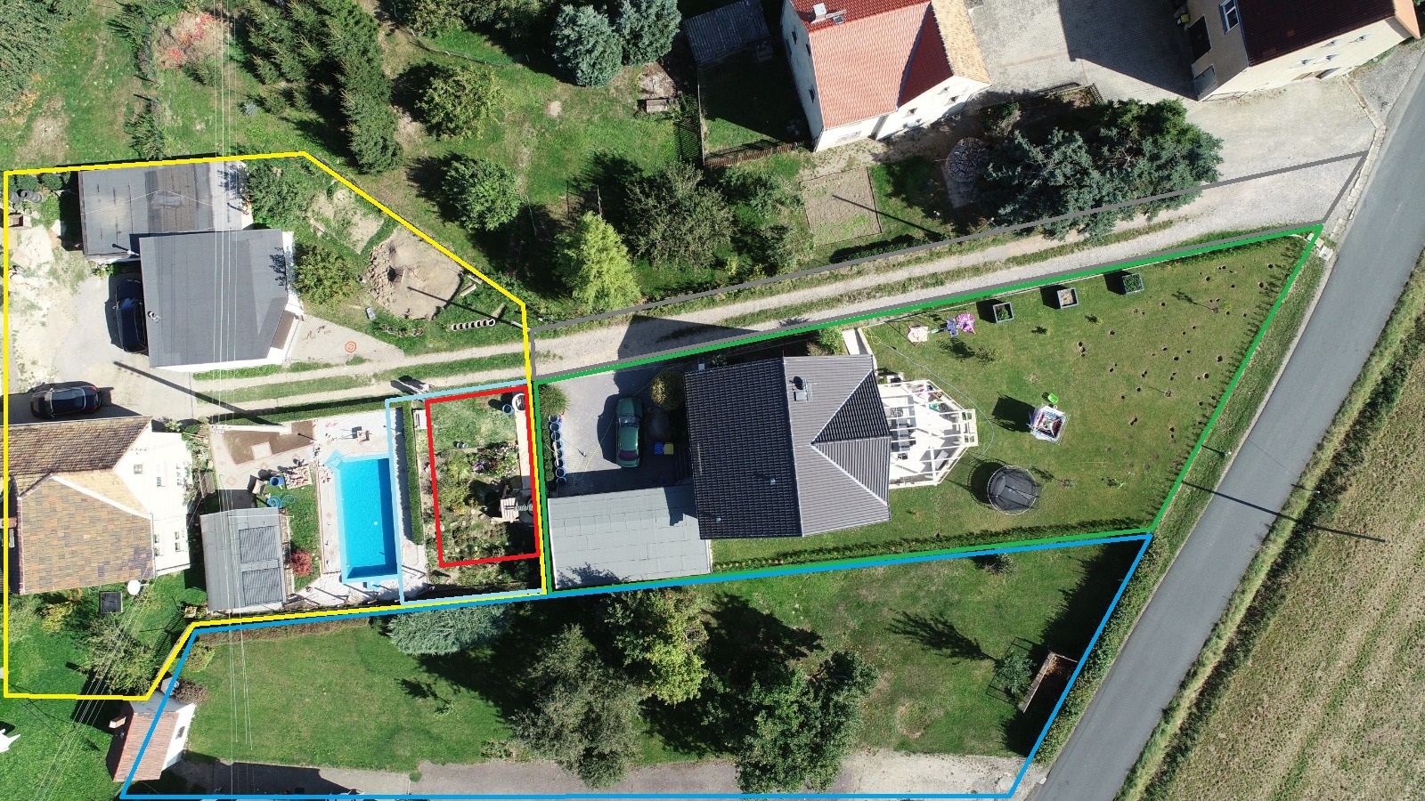

    Hallo zusammen!
    Vielleicht könnt Ihr mir hier weiterhelfen!
    An mein Grundstück (grün) soll direkt an das Carport angrenzend eine Garage (Rot) entstehen. Dazu war der Plan ein Teilgrundstück (Hellblau) von meinen Eltern (Gelb) heraus zu trennen.
    Nun habe ich schon Angebote eingeholt für:
    1. Vermessungsleistung zum Aufteilen des Gelben Grundstücks,
    2. Vermessungsleistung Lageplan für Bauantrag,
    3. Ingenieurbüro für Bauantrag
    Was noch fehlt sind Kosten für:
    1. Statiker (Brauche ich den unbedingt?)
    2. Baugrunduntersuchung
    3. Notarkosten
    Bei den eingeholten Angeboten bin ich schon im hohen 4-stelligen Bereich plus die Kosten die noch fehlen komme ich bestimmt in den 5-stelligen Bereich. Und da steht noch keine Garage.
    Gebaut werden soll in Sachsen und Garagengröße sind ca. 57m²
    Geht das auch einfacher?
    Teilgrundstück erst garnicht so machen und Garage auf Elterngrundstück errichten?
    Was meint Ihr?

    Kannst dir das Grundstück der Eltern als vorgezogenes Erbe überschreiben lassen und dann die Garage dort bauen.
    "Ingenieurbüro" und Statiker brauch man auch nicht zwingend für eine Garage oder soll die in Eigenleistung enstehen?
    Falls gemauert: Örtliches Bauunternehmen übernimmt diese Formalitäten
    Falls Holzrahmenbau: Da gibts fertige Statiken für.

    Habe noch 2 Brüder, weis nicht ob das so einfach ist. Habe mich mit soetwas noch nicht beschäftigt!
    Ja die soll in Eigenleistung entstehen!
    Soll gemauert werden mit Satteldach
