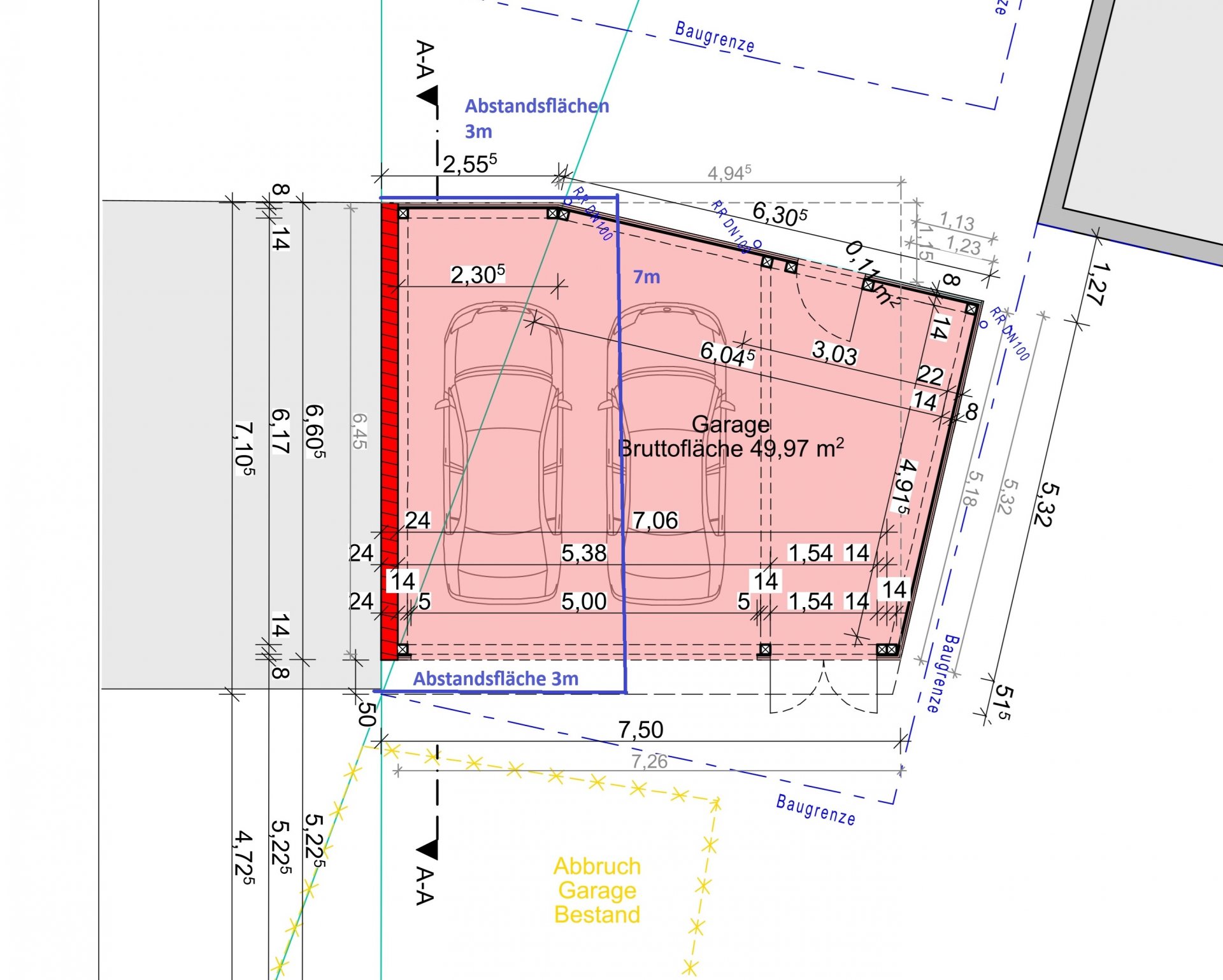

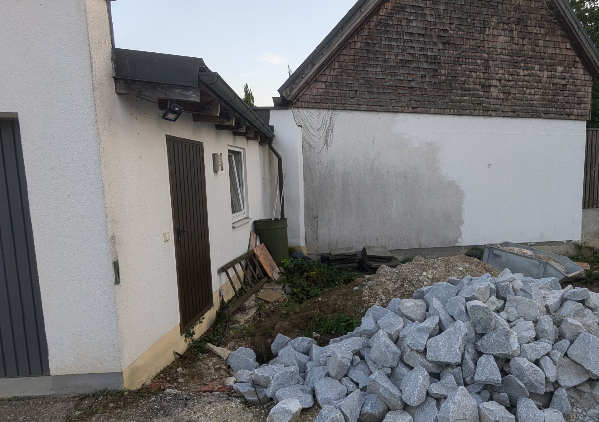

    ich möchte demnächst mit dem Neubau meiner Garage starten. Die alte Garage steht eigentlichen im Weg (die soll natürlich dauerhaft weg), aber ich würde diese gerne während der Bauphase für Fahrräder und allerhand Geraffel behalten.
    • Dort wo die neue Garage hinkommen soll muss der Boden ausgetauscht / vorbereitet werden für spätere Pflasterung
    • Danach soll dann die Garage neu gebau werden (Streifenfundamente mit Aufkantung, darauf das Holzständerbauweise
    Der Abstand zur alten Garage ist nicht sonderlich groß... Seht ihr da ein Problem (Platz, Beeinträchtigung Fundament, ...), wenn man die erst später wegreißt und dann dort die Einfahrt nachträglich aufbaut? "Praktischer" wäre es natürlich vorher Platz zu schaffen...
    Vielen Dank!

    Wir wissen nicht wie gross Dein Grundstück ist, allgemein ist es jedoch immer besser großzügig bemessen Platz um das Baufeld herum zu haben. Von daher wäre es besser die alte Garage zuerst abzubrechen, sonst muss auf Grund beengter Verhältnisse dauernd alles hin- und hergetragen werden.
    Ausserdem hast Du möglicherweise in dem Moment wo (auch nur kurzzeitig) beide Gebäude stehen einen unzulässigen Bebauungszustand des Grundstücks geschaffen was die lokalen Bauvorschriften angeht. Hast Du das sicher ausgeschlossen ? Ist es Dir das Risiko wert ?

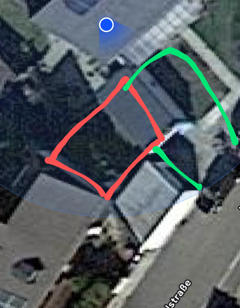

    Wie kommst du mit Bagger später an die alte Garage dran und mit Tonnen Bauschutt wieder raus?

    Der Punkt mit dem unzulässigen Bebauungszustand ist ein wichtiger Input. Das muss ich mir überlegen.
    Wegen des Abriss hier noch der Blick von oben:
    In rot die neue Garage, in grün der mögliche Zufahrtsweg für Bagger und Co. Die zweite Garage ist auf dem Satellitenbild noch eingetragen, aber die ist schon abgerissen.
    Die andere Garage steht genau auf der Grenze zur Straße. Da kommt man gut dran.
