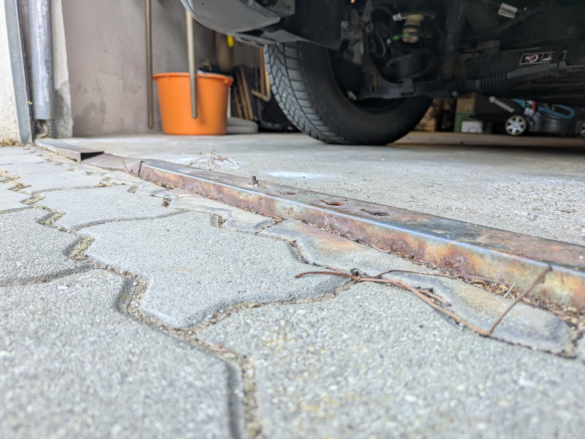

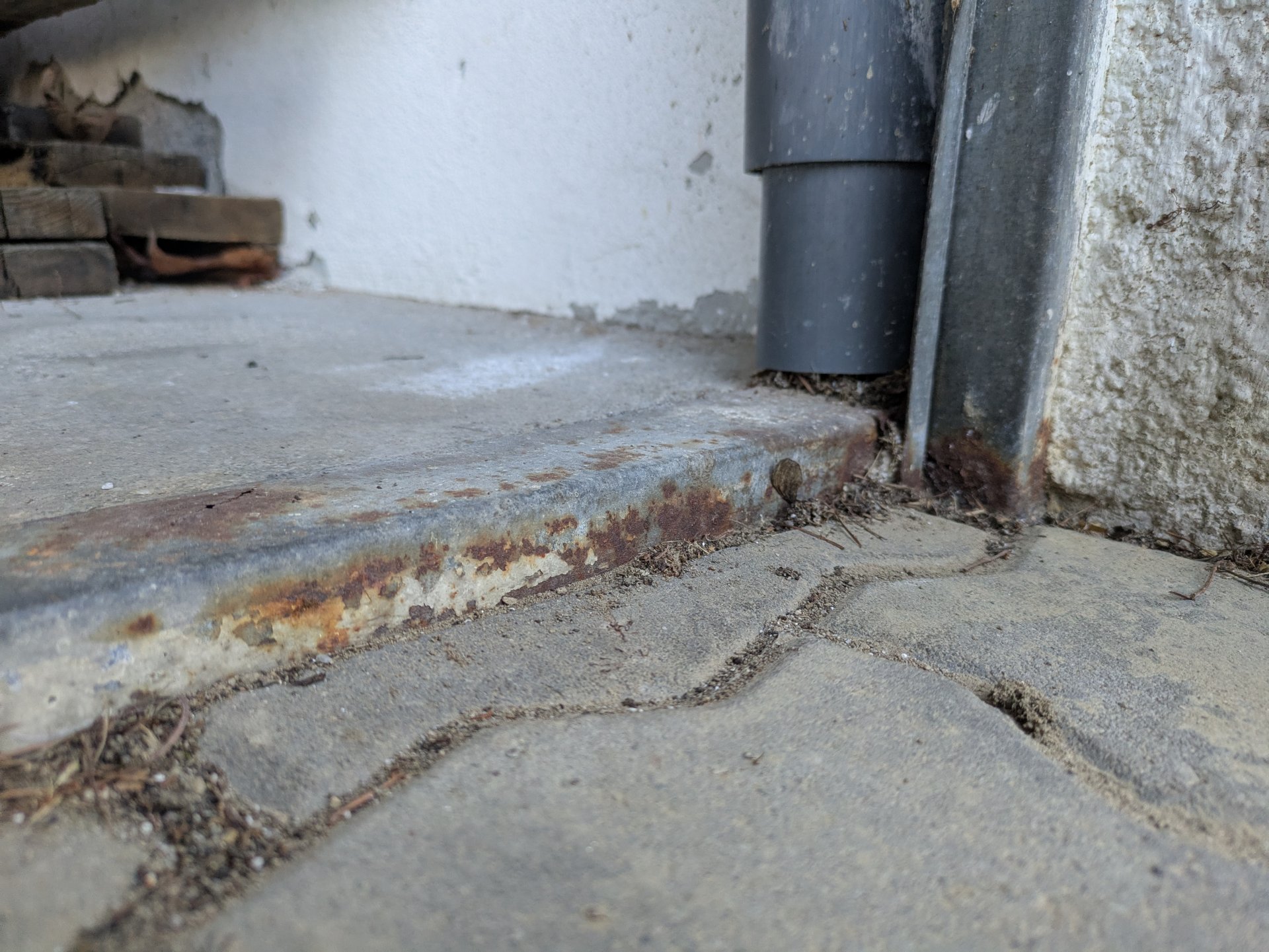

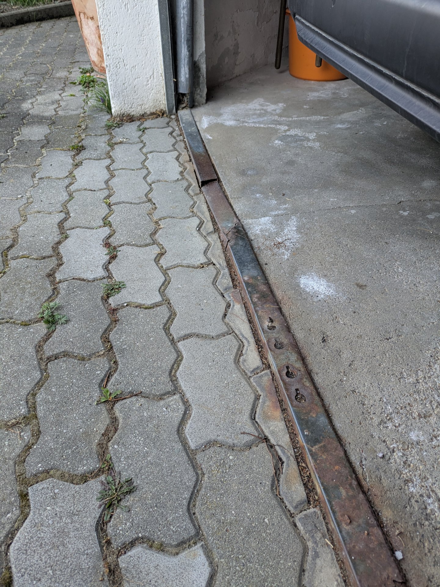

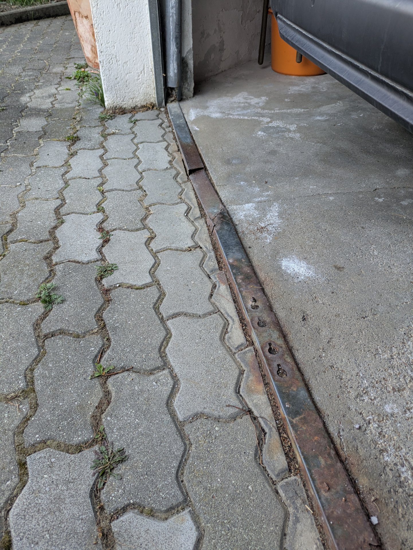

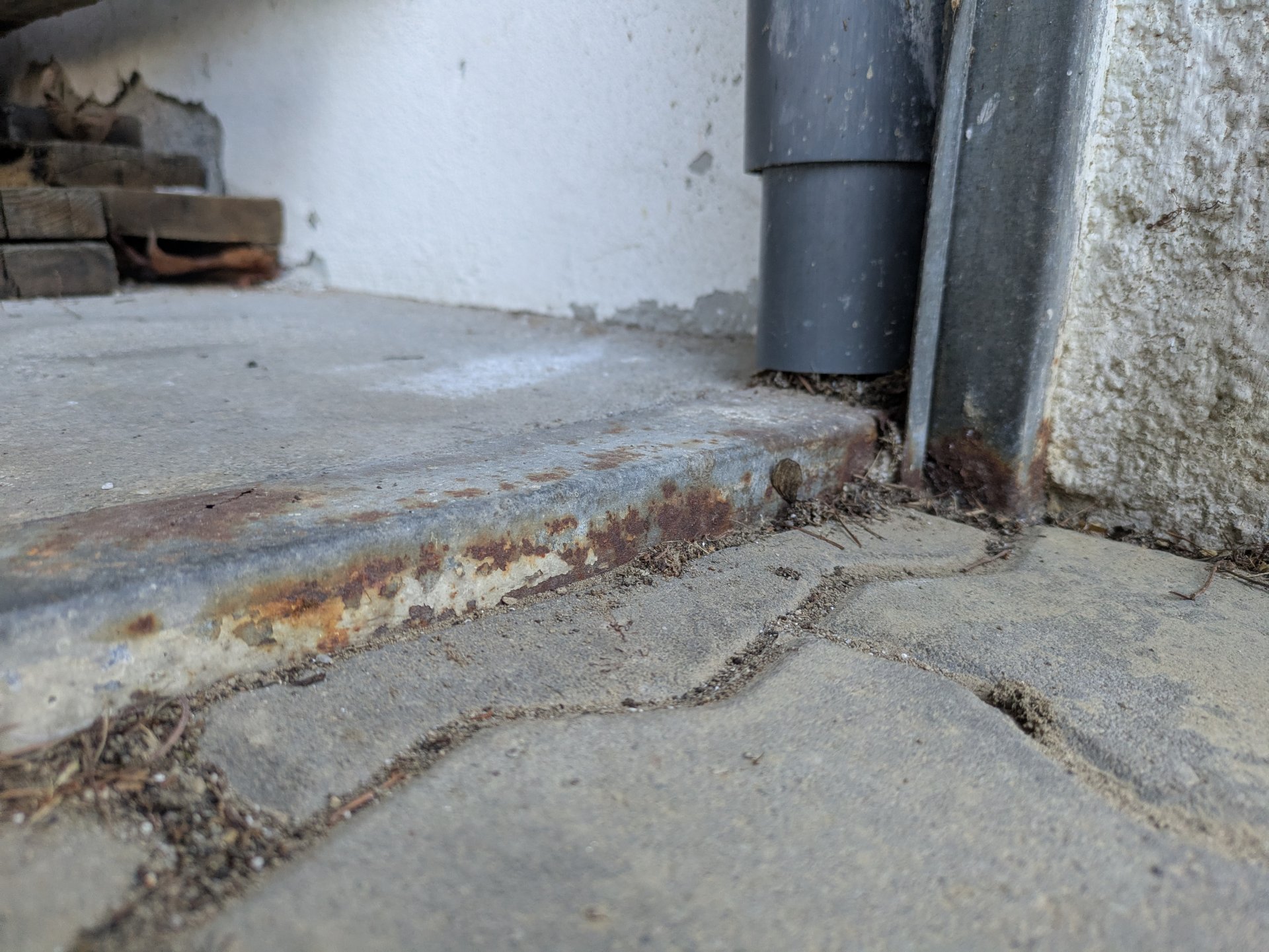

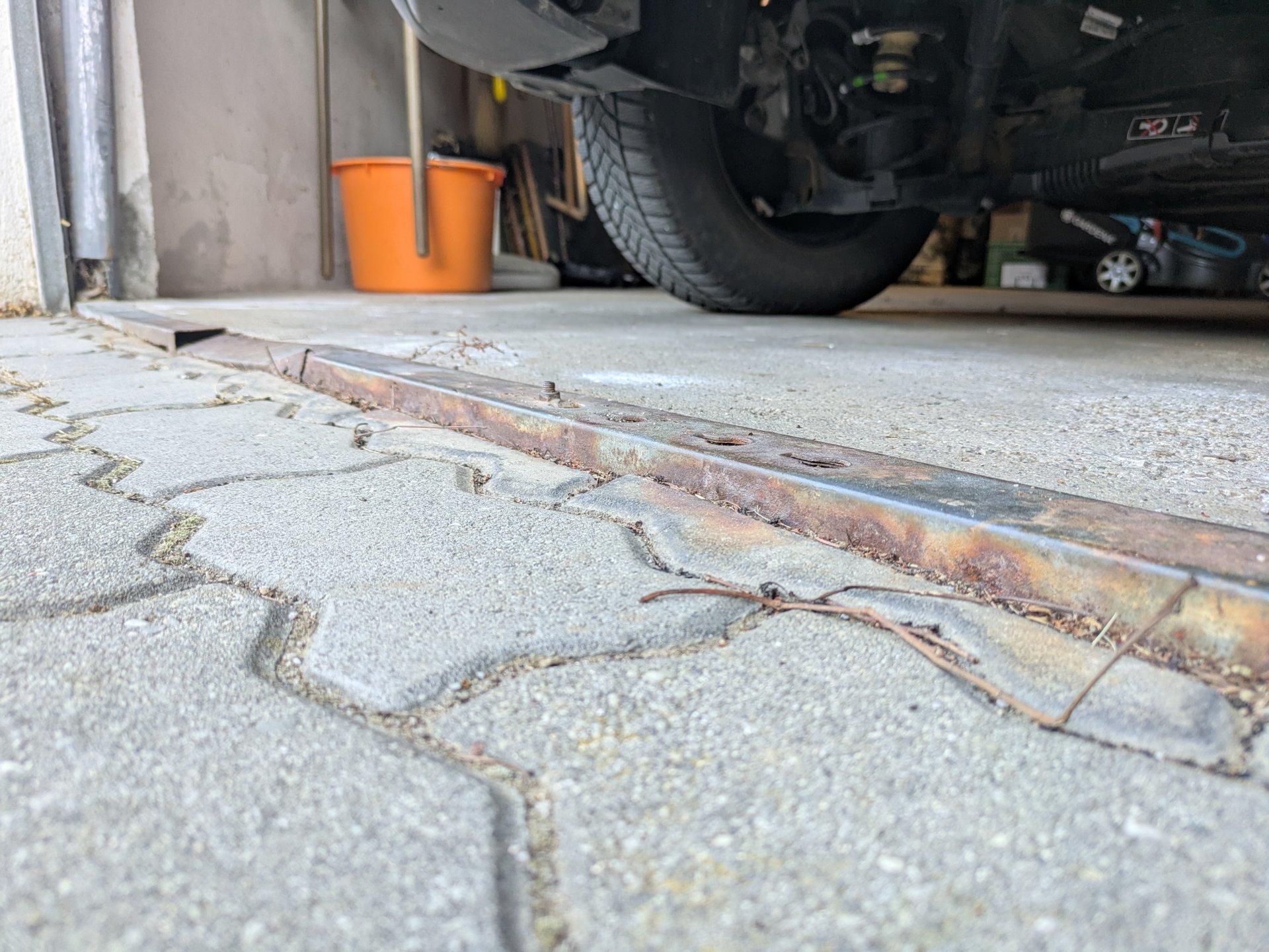

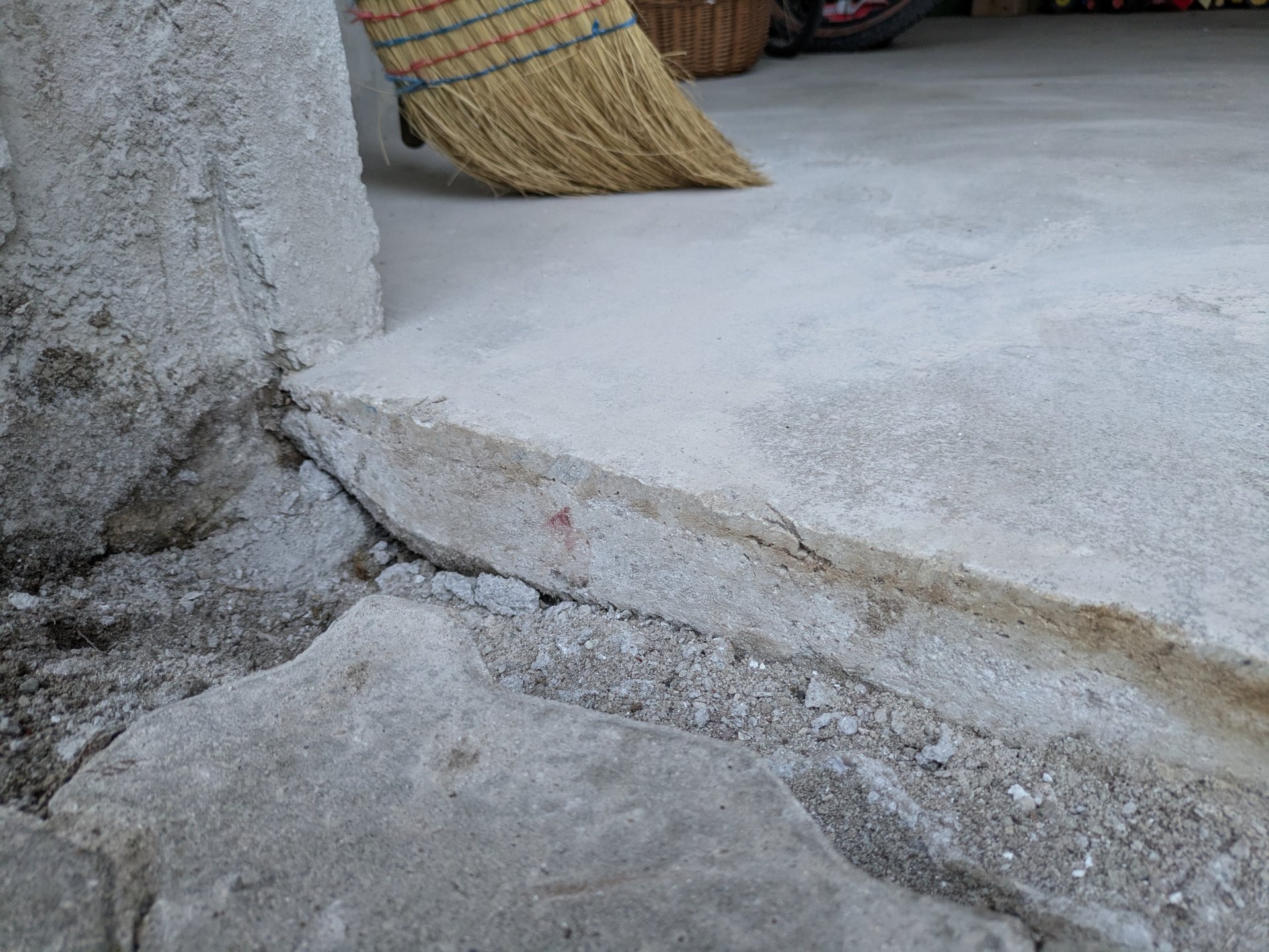

    Mein Garagentor muss getauscht werden. In dem Zuge möchte ich meine völlig durchgerostete (40 Jahre) Garagenschwelle erneuern. Ich benötige eigentlich keine Schwelle mehr, da das neue Tor mit einer Gummilippe direkt am Garagenboden aufliegen wird. Eine Art Keil aus Beton würde stattdessen reichen.
    Beim Material für diesen Keil bin ich unschlüssig. Aufgrund des hohen Preises bin ich von Epoxidmörtel wieder abgekommen und tendiere daher zu "normalem" Beton. Hab noch ein paar Säcke Trockenbeton (30).... Es sollte mein Auto mit 1.5 to halten, mehr nicht. Könnt ihr mir da was empfehlen? Weiters benötige ich da für diesen ca 10cm breiten und vermutlich 5cm tiefen Streifen eine Bewehrung oder Haftgrund?
    Suche nach einer Lösung für Laien mit Fokus auf Langlebigkeit. Die Fa. macht die Schwelle leider nicht mit...

    Die schnellste und haltbarste Lösung ist hier m.E. ein VA-Vierkantrohr mit passenden Abmessungen...
    Was ist denn unter der Schwelle?

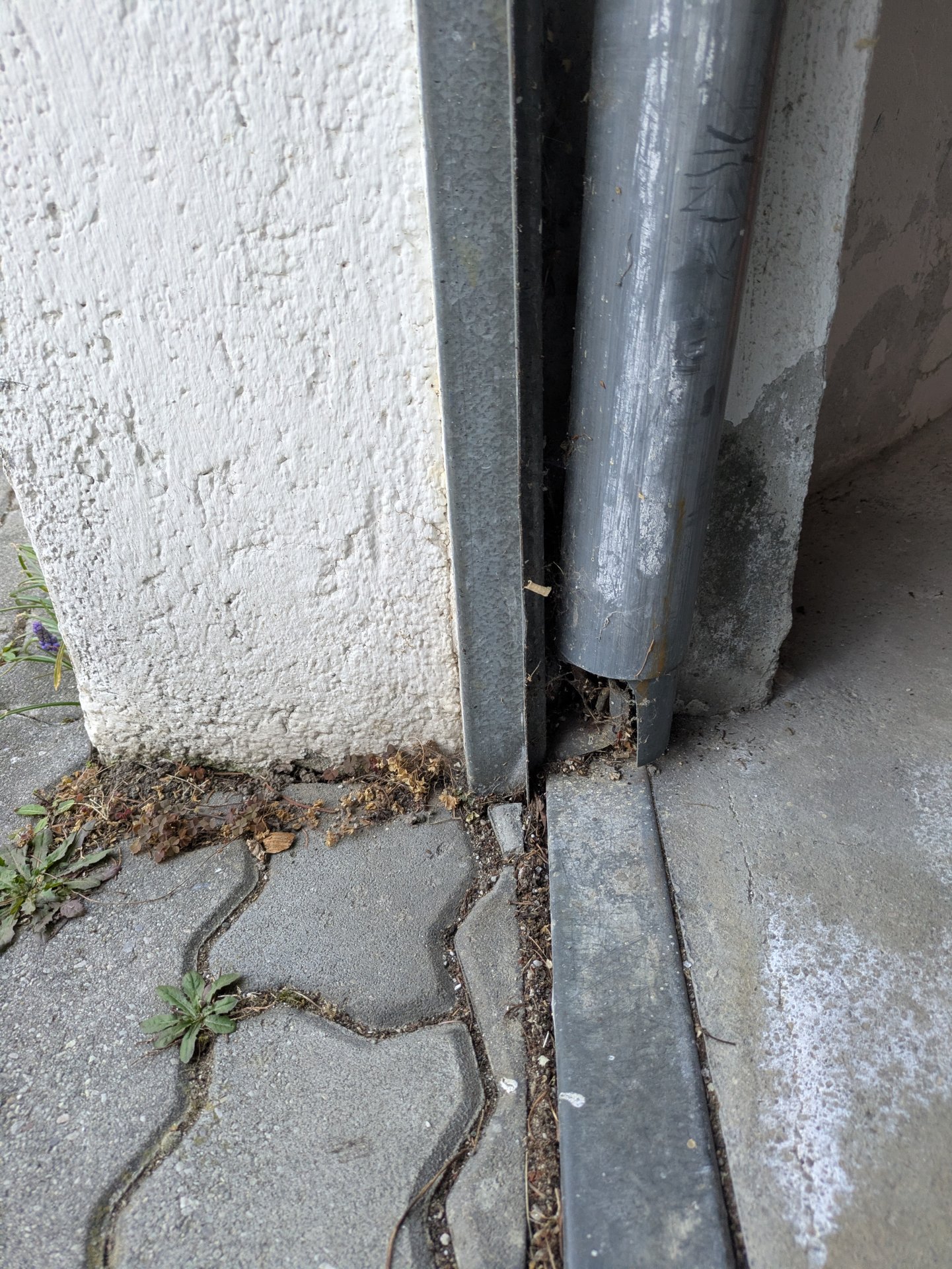

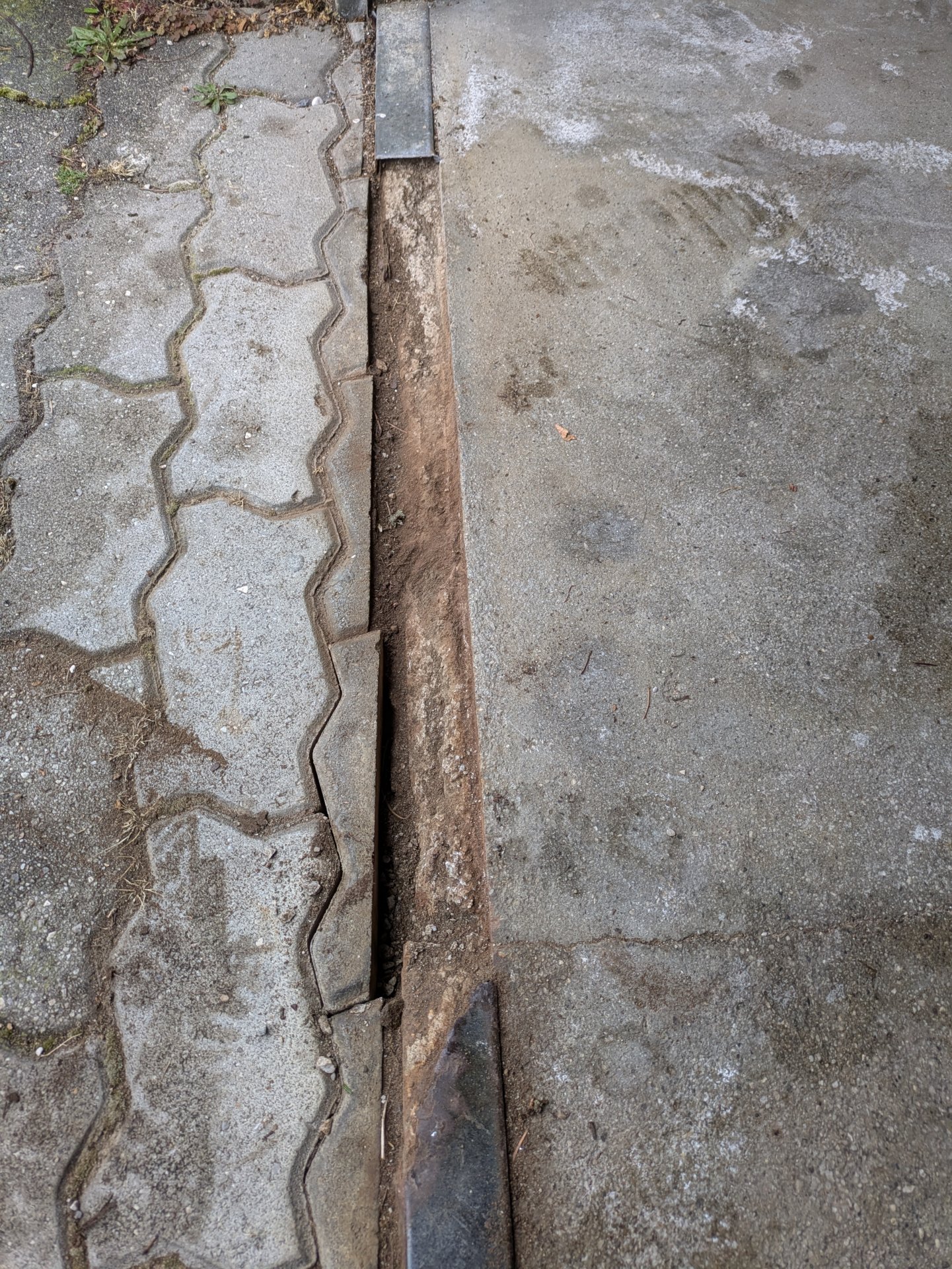

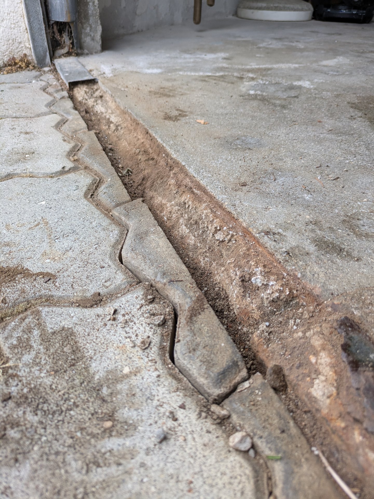

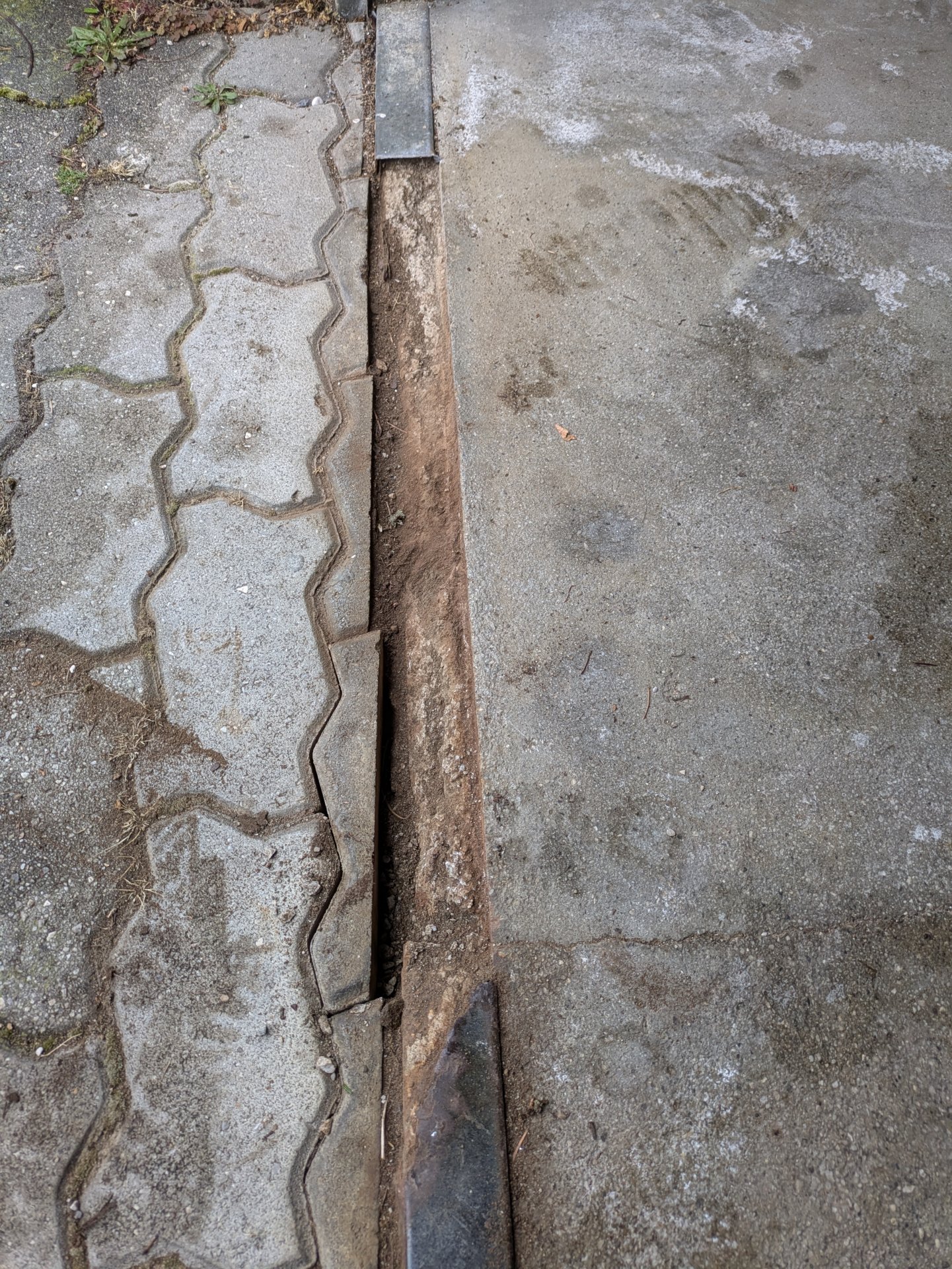

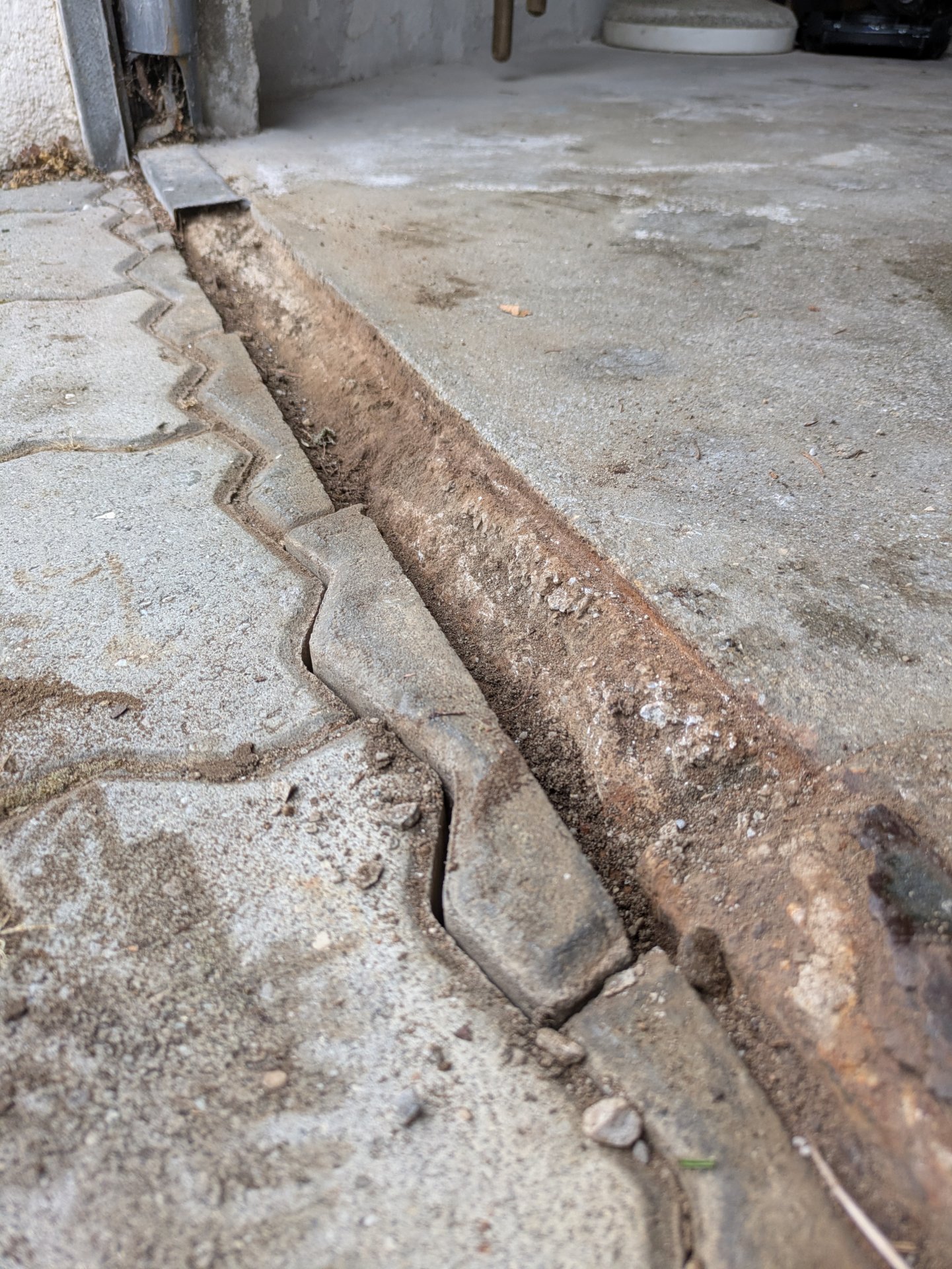

    Hab eben einen Teil des U-Profils entfernt. So siehts darunter aus:

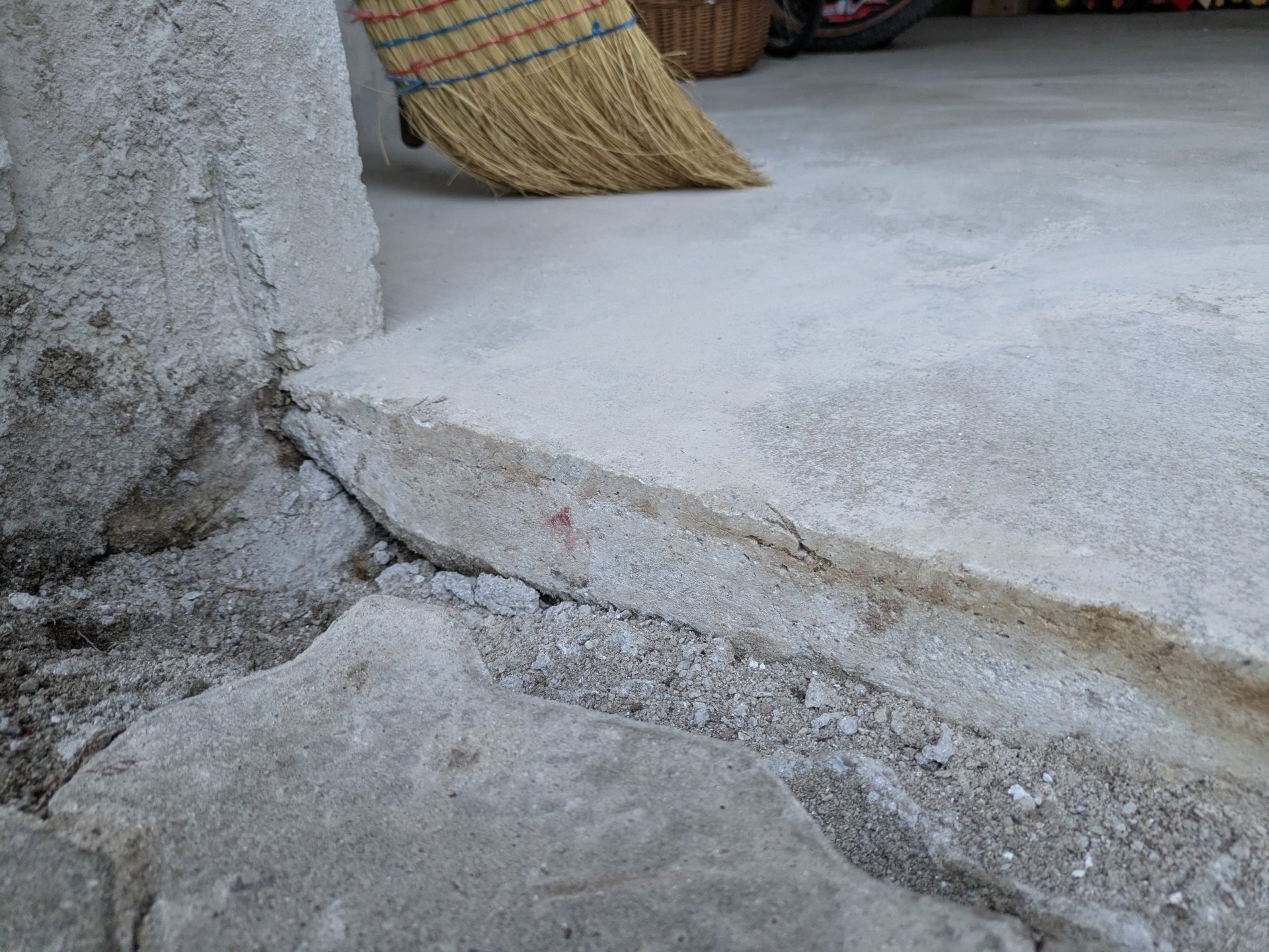

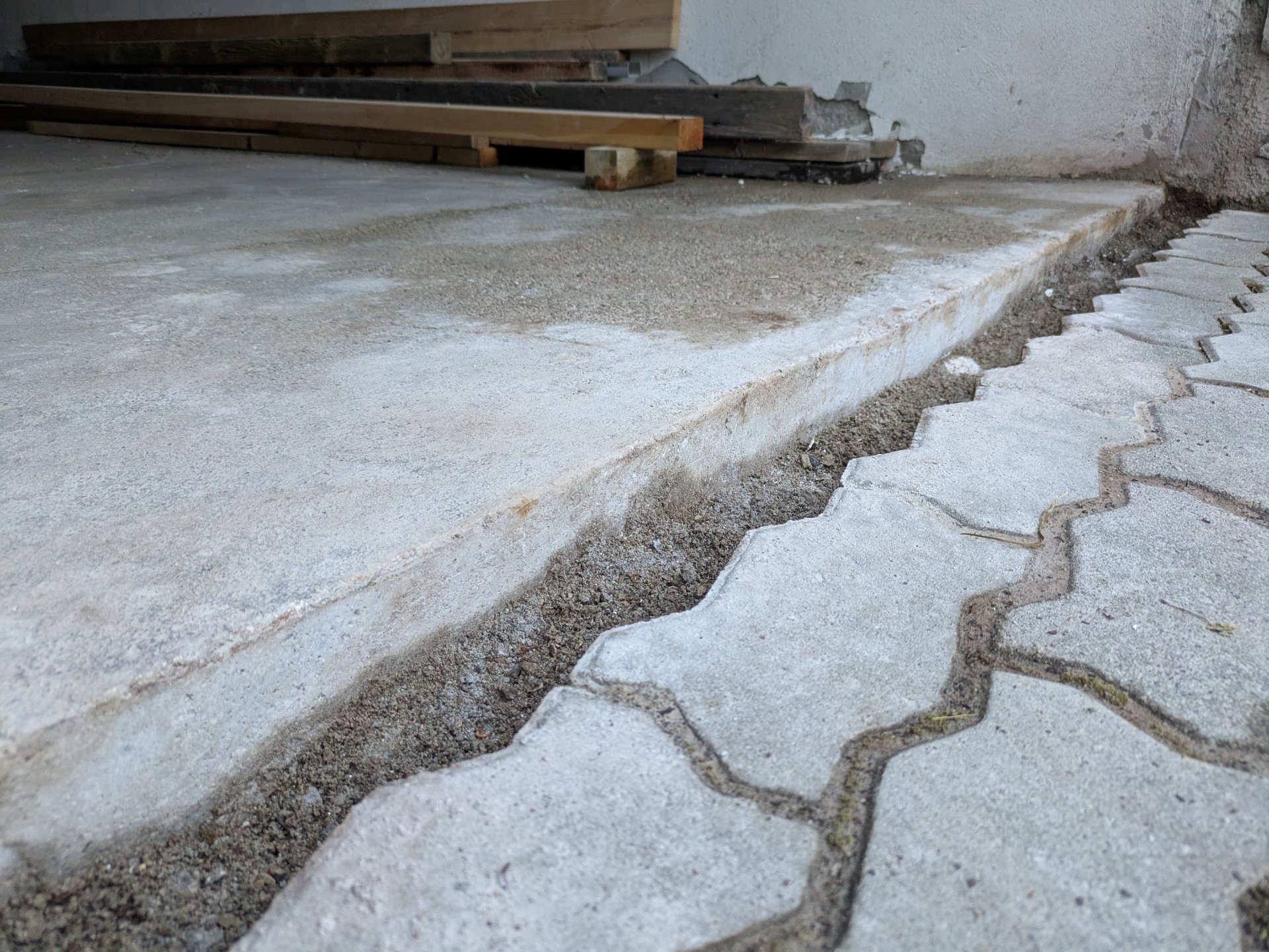

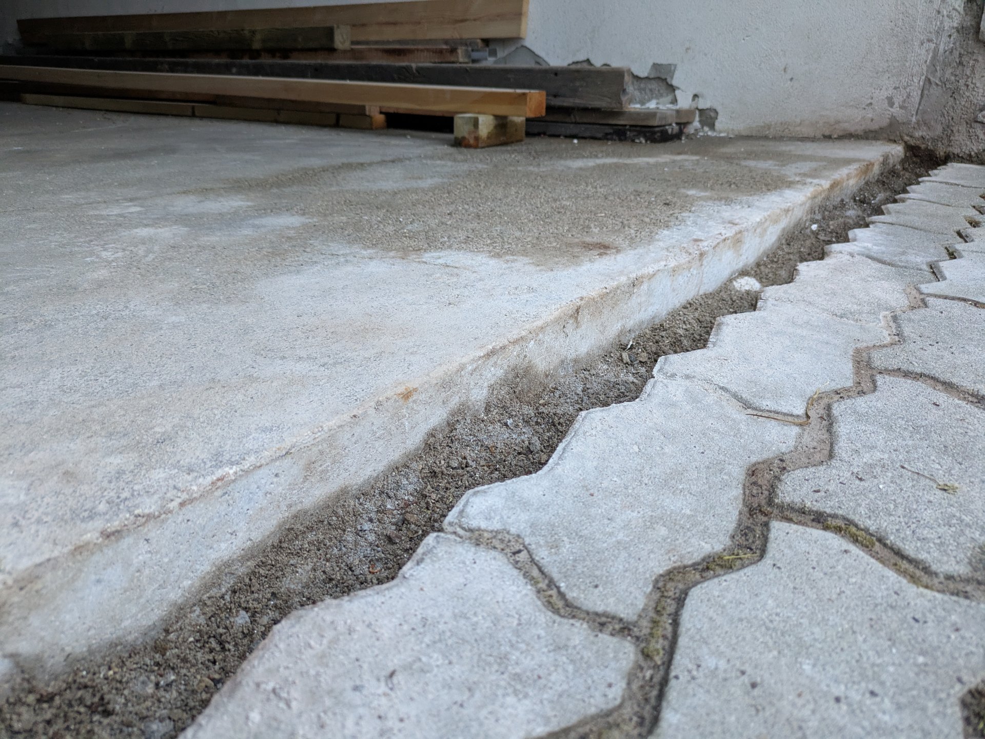

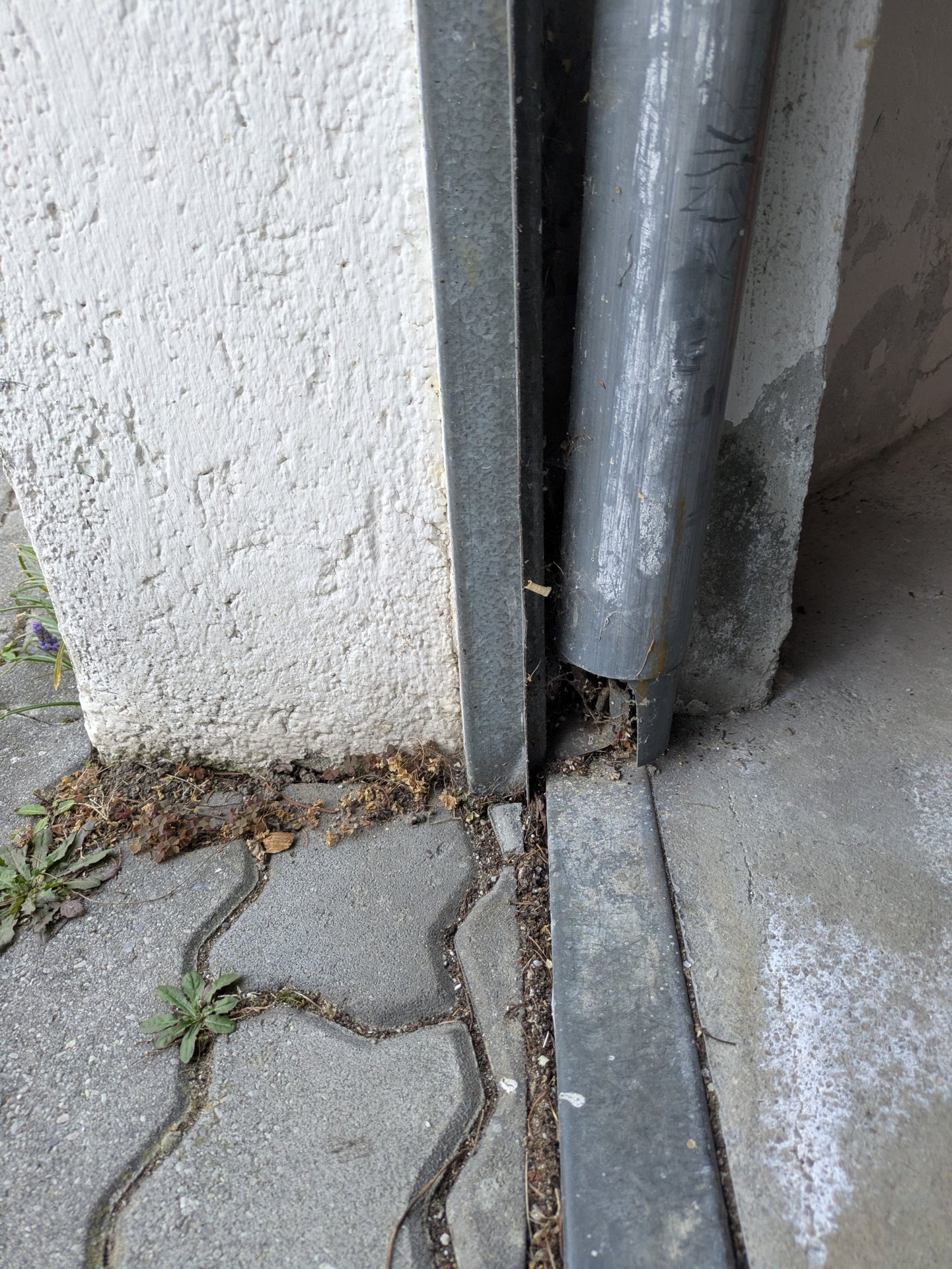

    Hab inzwischen das alte U-Profil entfernt.
    Aktuell wäre der Plan eine neue Reihe Wellensteine schräg ansteigend bis zur Garagenkante zu legen. Mit welchem Material würdet ihr die Fuge zwischen Pflaster zu Garagenkante schließen?
