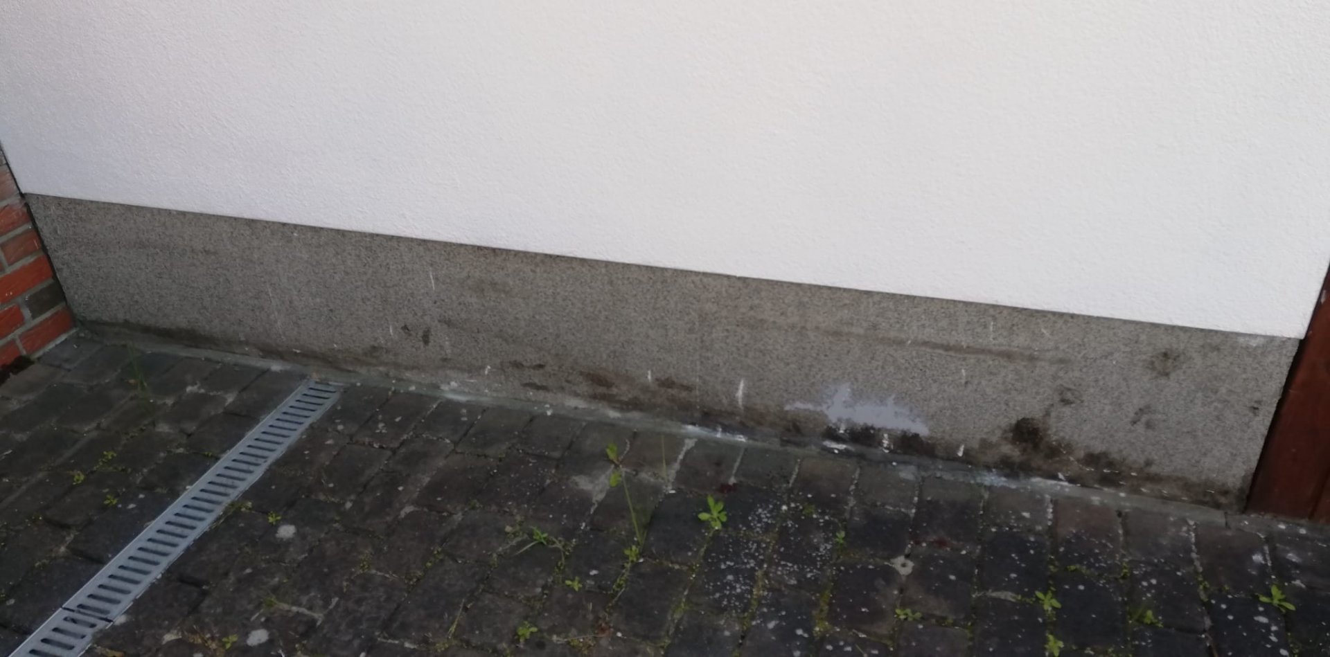

    Hallo liebe Gemeinde,
    unsere 20 jährige Garage aus Porenbeton (auch der Sockel) hat am Sockel ein Feuchtigkeitsproblem. Die Feuchtigkeit aus dem Boden steigt bis zur Horizontalsperre (ca. 20cm oberhalb Gelände). In der Garage kommt es zu Ausblühungen und außen reisst und lockert sich der Sockelputz. Leider kann ich das Erdreich am Sockel nicht entfernen, da der Nachbar direkt daran gepflastert hat und Rasenkanten einbetoniert hat. Ich würde jetzt den Sockel von außen öffnen, Löcher dicht über dem Boden bohren und Injektionstrichter mit flüssigem Silikonhydrophobierungsmittel verwenden. Geht das auch bei Porenbeton? Oder funktioniert das nur mit der wesentlich teureren Verkieselungs-Creme?
    Danke!
    Viele Grüße
    Alex

    Das wird wohl beides nix!

    Also bringt das gar nichts? Warum nicht? Reine Geldverschwendung?
    Natürlich würde ich die Löcher hinterher mit Einschlämmmörtel schließen und den Sockel neu verputzen.

    Da ist es sinnvoller das Pflaster des Nachbarn aufzureißen und von außen den Sockel abzudichten und ggf. zusätzlich eine Rinne in das Pflaster zu integrieren.

    Ja, danke. Natürlich ist das sinnvoller, aber leider nicht so durchführbar, bringt denn die Trichteraktion mit dem flüssigen Mittel gar nichts? Es handelt sich nur um 2 m Garagenlänge, danach beginnt die Nachbargarage.

    Warum nicht?
    Wäre eine Aktion von 3 Tagen!
